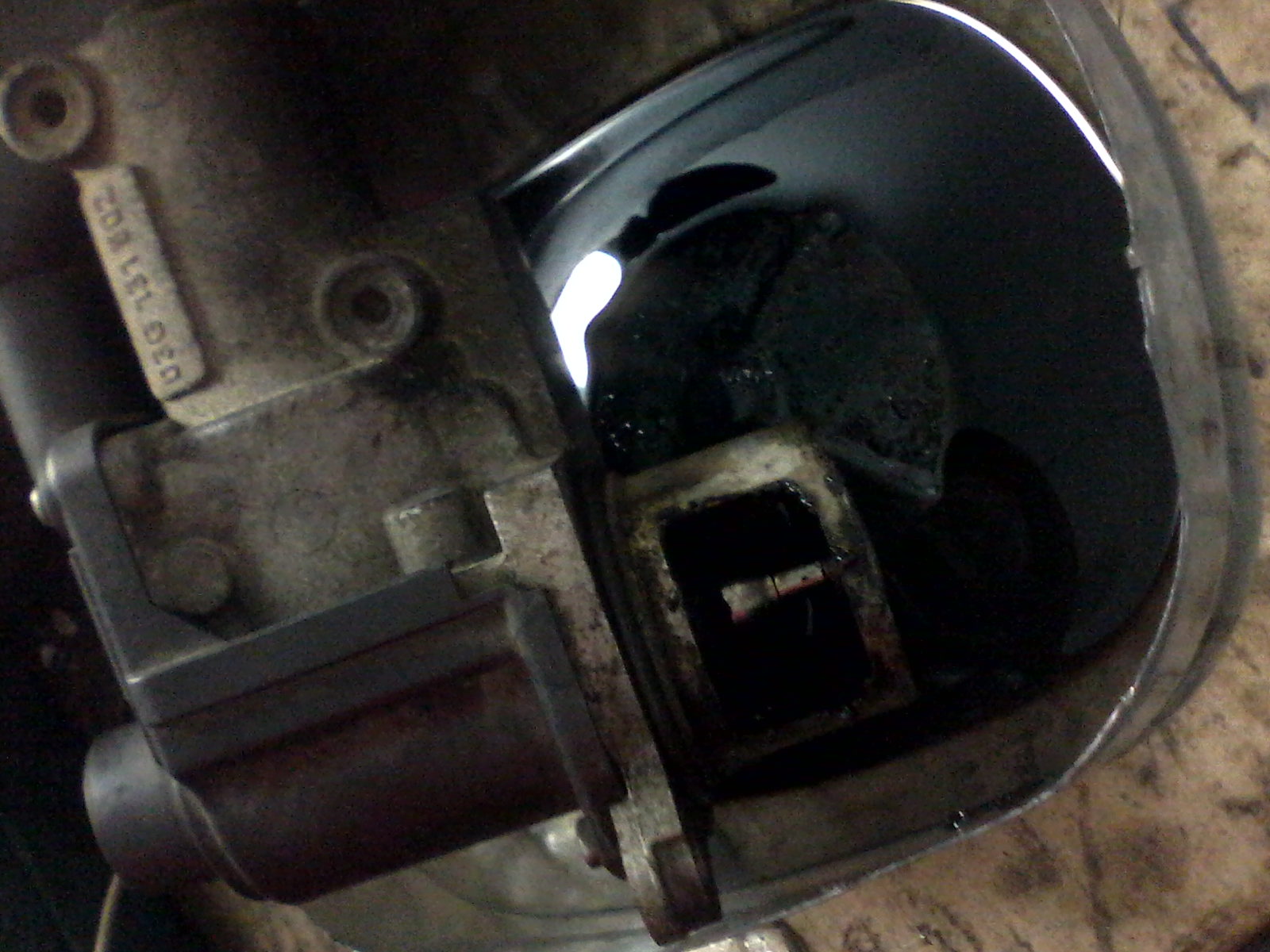

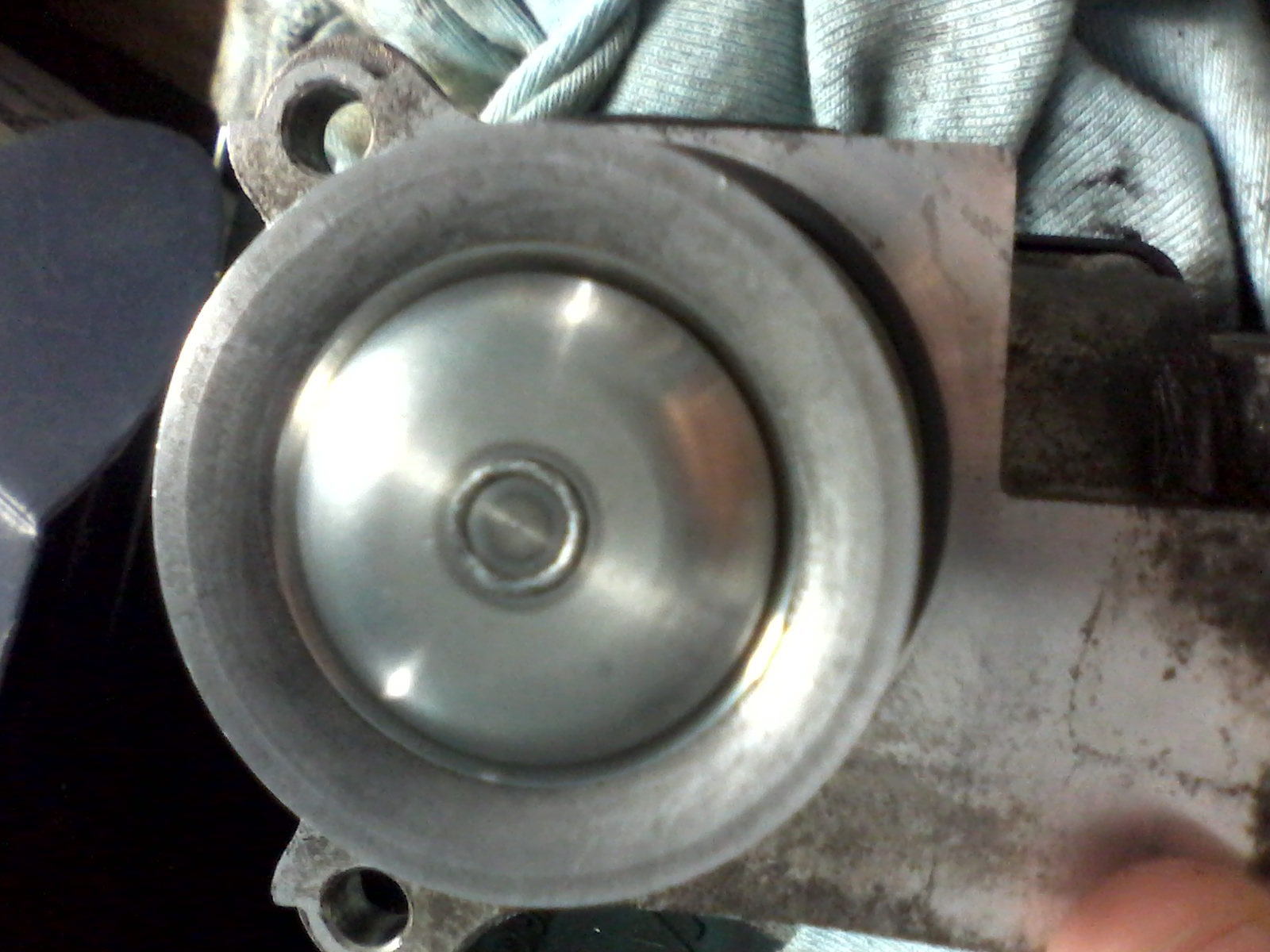

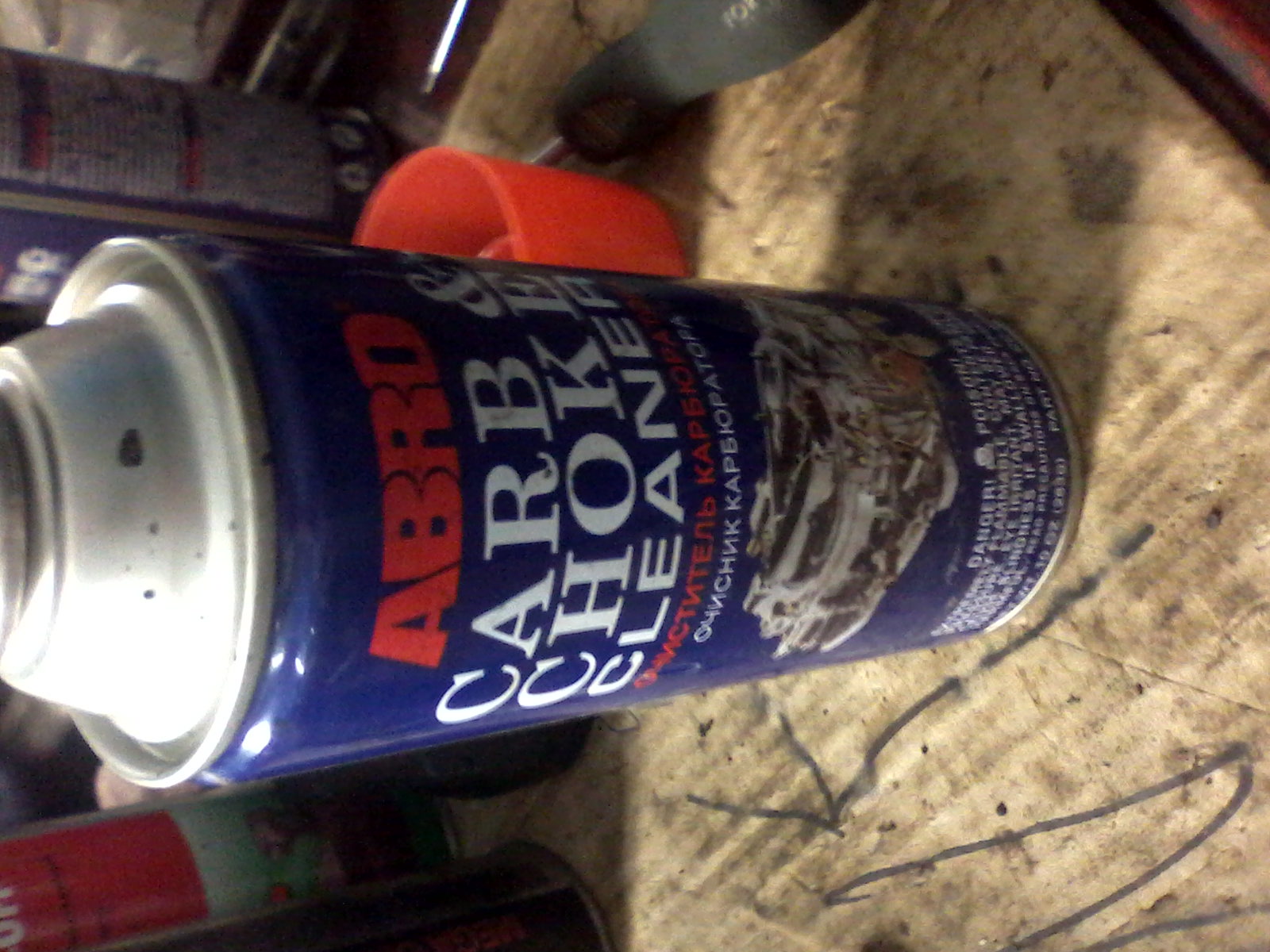

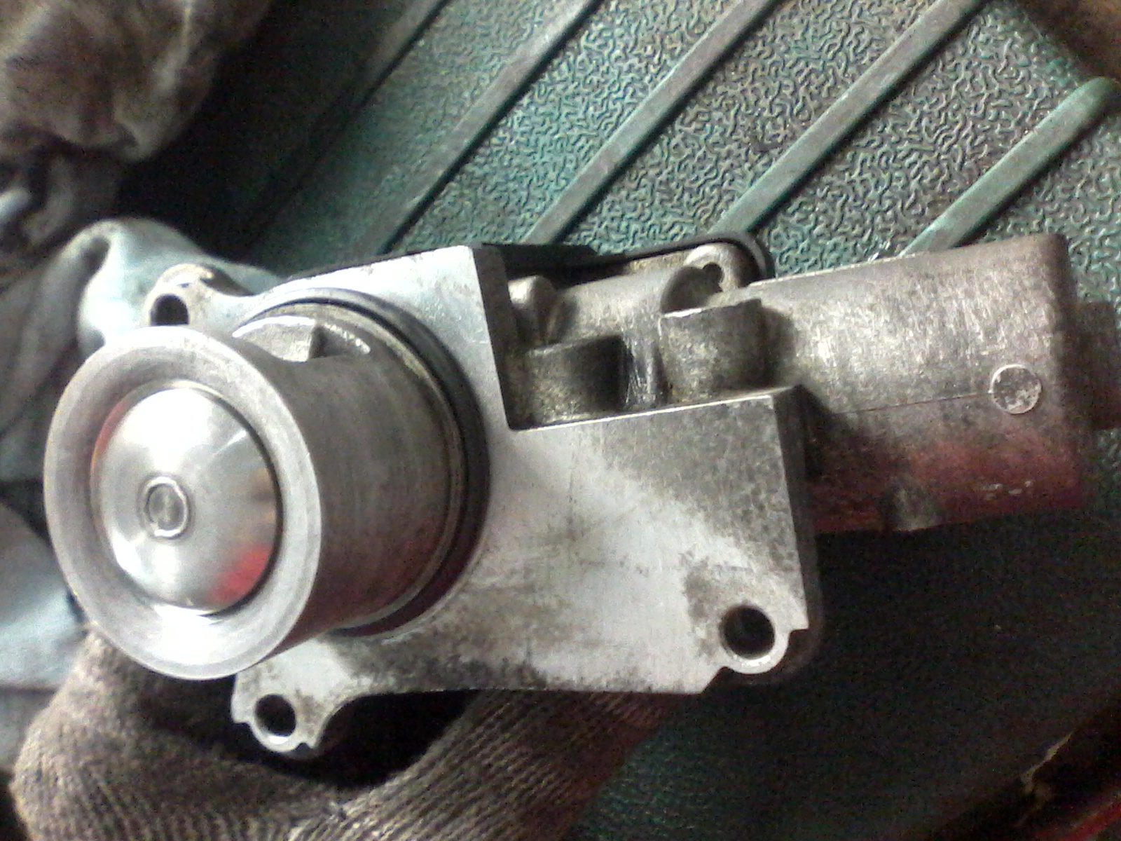

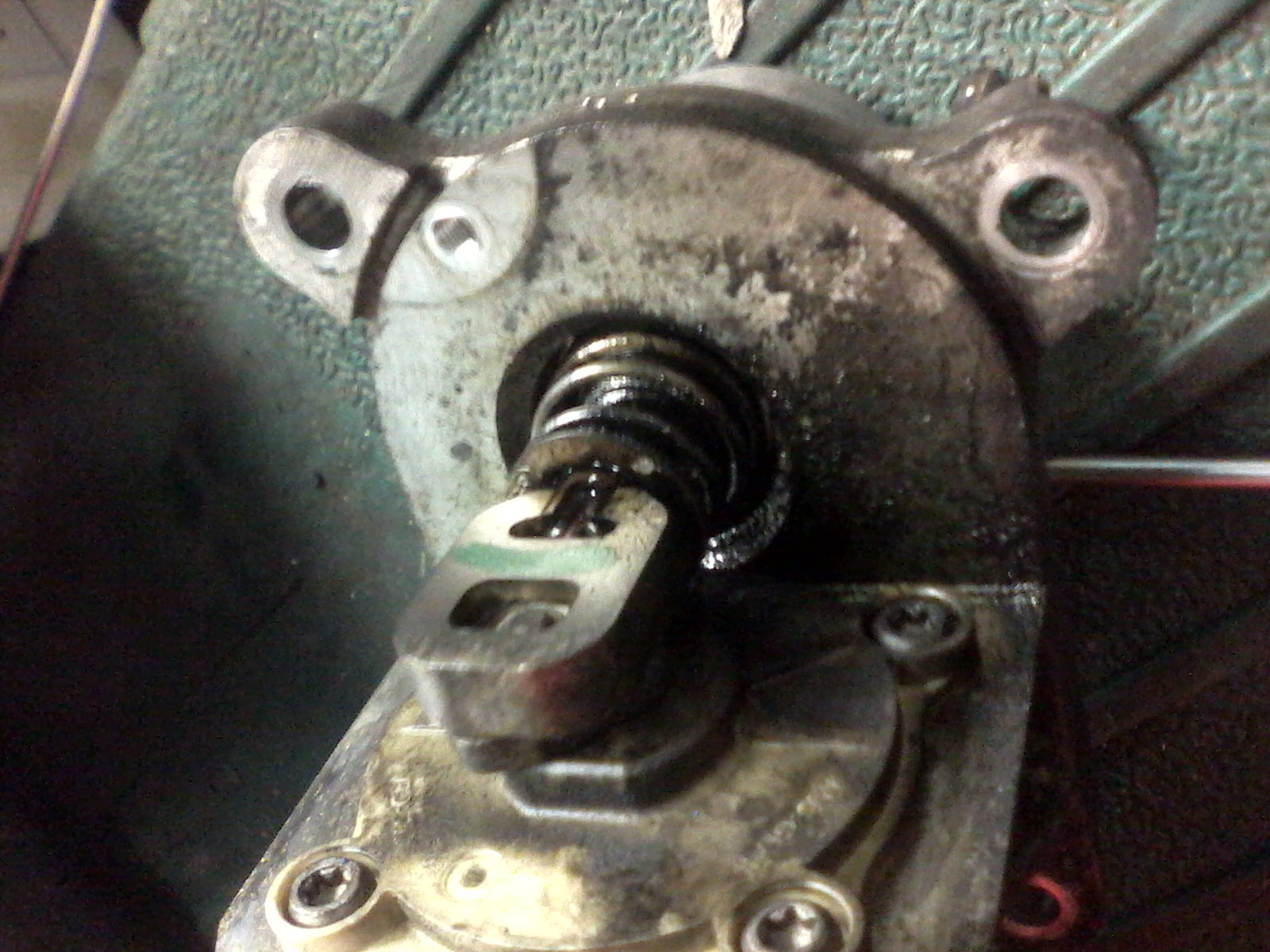

Чистел клапан
после
после
этим промывал
в этом замачивал
до чистки
Максимус
Откуда: Балашиха
