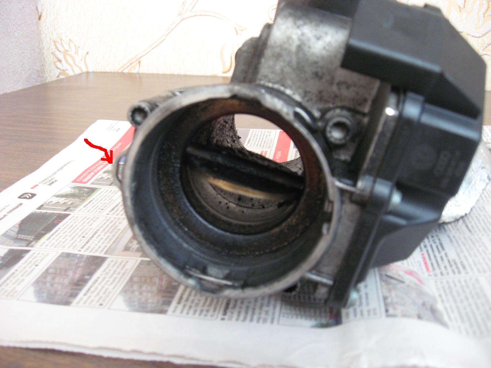

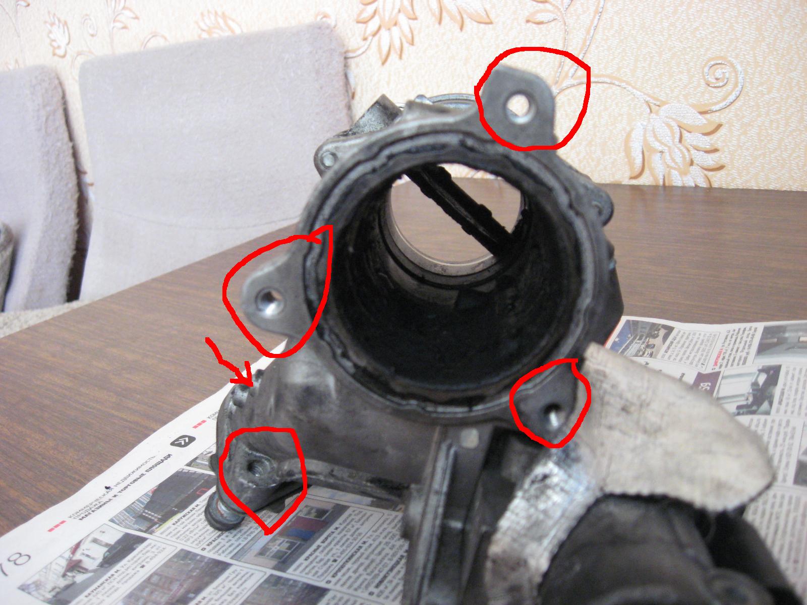

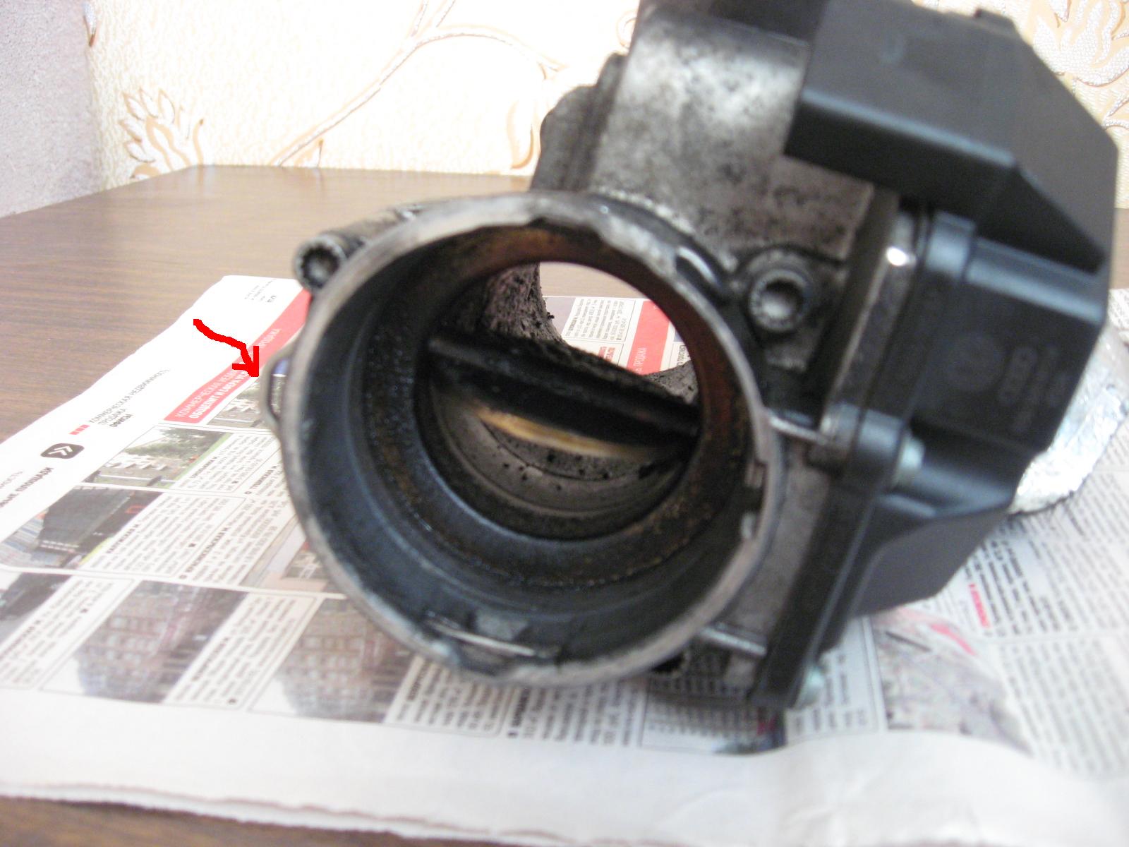

Сообщение Яуген » 07 фев 2012, 22:47
для начала смотри дроссель. Это мой. в каком состоянии у тебя не известно. Откручивается сверху очень очень легко. Ежели чистый тогда турбина, но при турбине дымить должно.Перегородка должна закрываться пальцем. BMP.
снимаешь отвёрткой стопор с куллера.
откручиваешь пять болтов и снимаешь фишку.

eugen Привет если у хлопца с ДЗ проблема, то тогда откуда у него стук звонкий с левой стороны мотора? Я думаю что ДЗ звона давать не будет. Парень грешит на турбину , но тогда мотор бы работал хотя бы на холостых и по компу у него с наддувом всё ОК. Создаётся такое впечатление что у него растянулся ремень ГРМ,сбились фазы, потому что рем комплект не оригинал а где сделали эту ину, которую он поставил один Господь Бог ведает!Ремень проработал честно 40т.к, унас с корешком было такое, поставили не оригинал на В3 дизель не тянул, дымил, подстукивал, сняли померили с новым, итог растянулся. garik обещал посмотреть состояние ремня но пока не отписался в каком он состоянии.

eugen Привет ДЗ я так понимаю это твоя? Она у тебя что тоже наелась или жива? Неужели она так за.....ется? Надо срочно свою снимать и мыть!!
