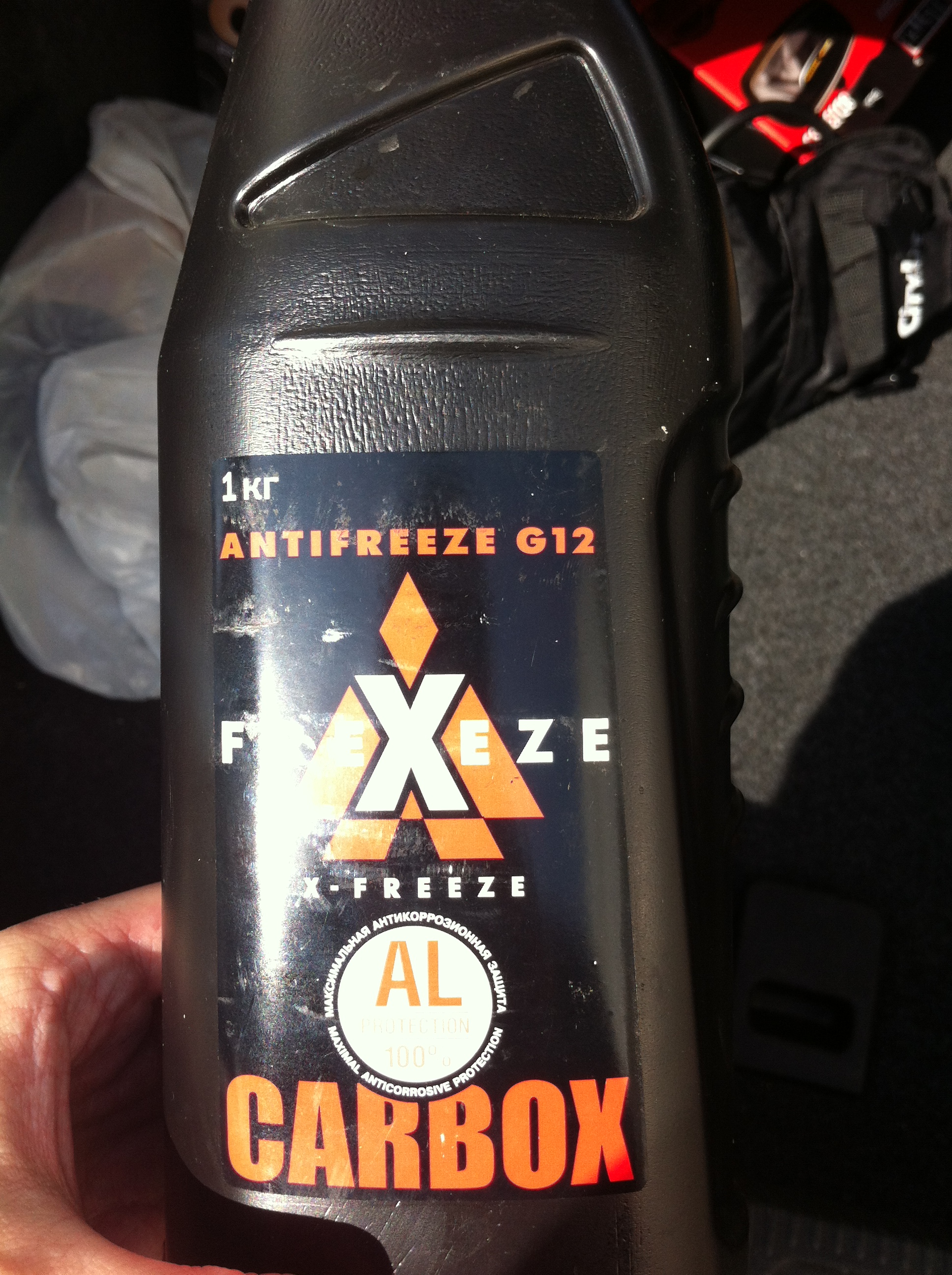

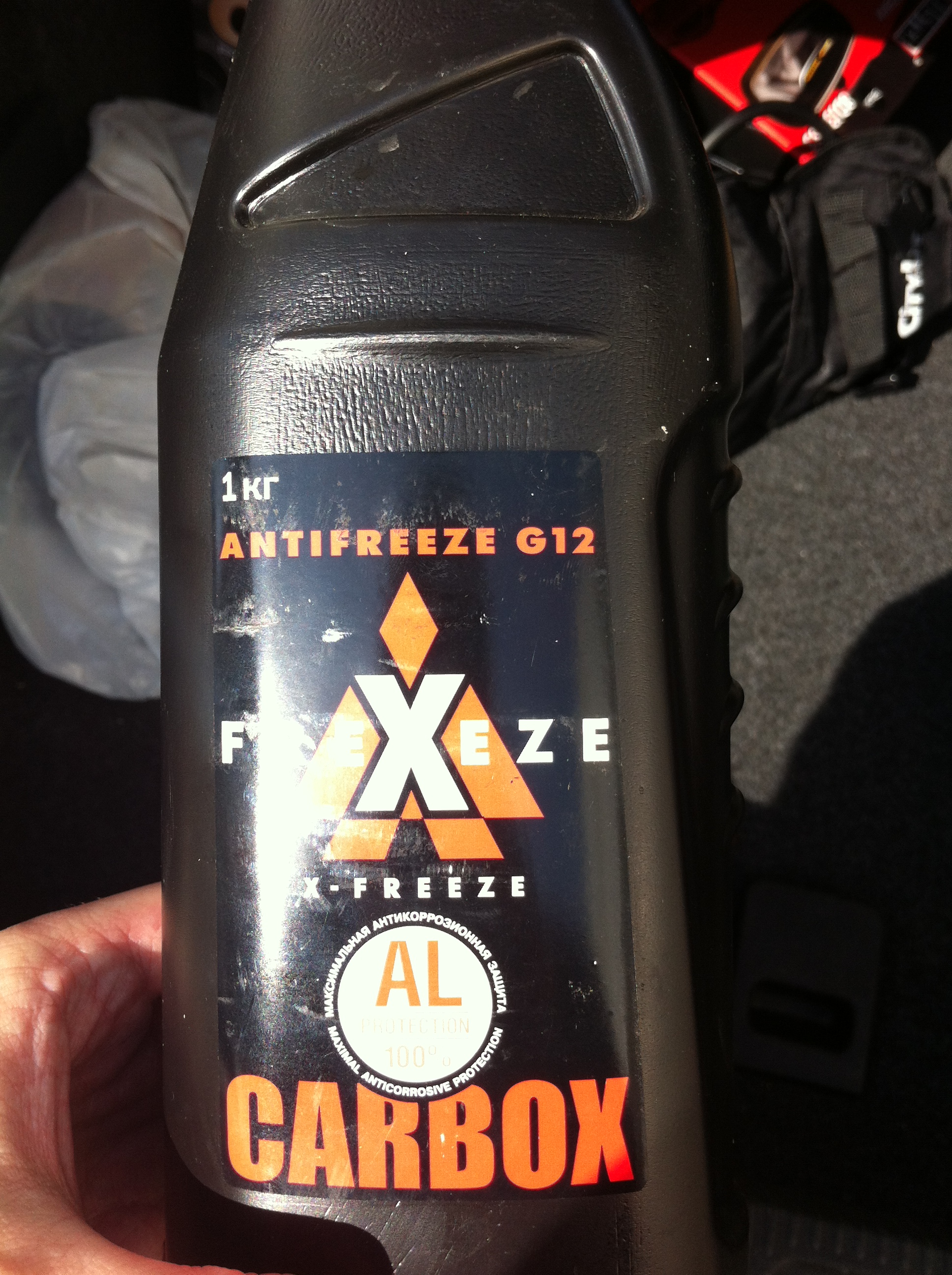

Сообщение Kanonir » 04 апр 2012, 15:05
а подскажите такую вещь - от хозяина прошлого досталась такая вещь (на фото).. это концентрат, который надо разбавлять или прямо его и лить?
