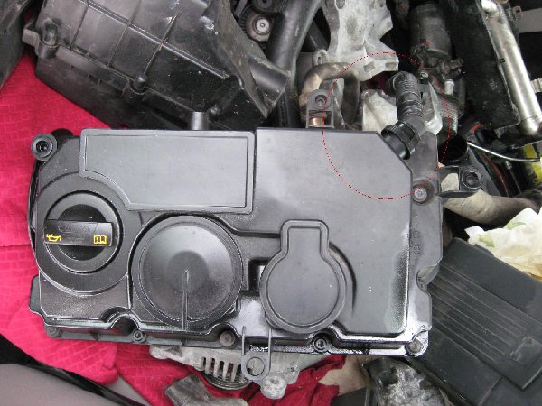

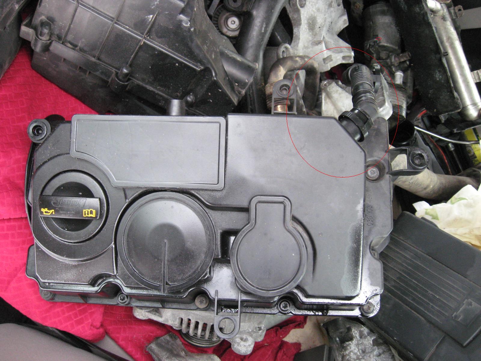

Сообщение Gerkos » 21 фев 2012, 15:36
eugen.cuznetzov2010 писал(а):Крышку по любому надо снимать, что бы промыть, скорей всего забился выход.
Обведенную на рисунке трубку тоже снимали, и как раз отсюда из двигателя пошел выхлопной дым
Лёгкий дымок должен быть. Если так то крышка в порядке.

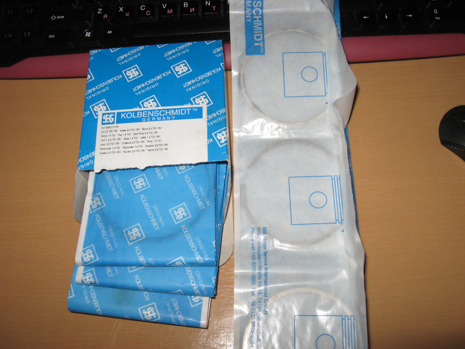

Сообщение Яуген » 21 фев 2012, 16:10
Re: Проблема двигатель BMP давит масло и идет выхлопной дым

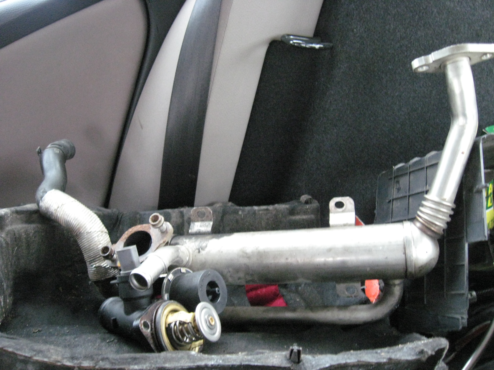

Сообщение Gerkos » 21 фев 2012, 16:29
eugen.cuznetzov2010 писал(а):+
нижнее фото это кольца. а вверху что?
Gerkos
Сообщения: 14
Зарегистрирован: 19 янв 2012, 18:51
Откуда: Вологда
Сообщение Яуген » 21 фев 2012, 16:40
радиатор отработанных газов. Должен быть сухим! Стоит сзади снизу.
