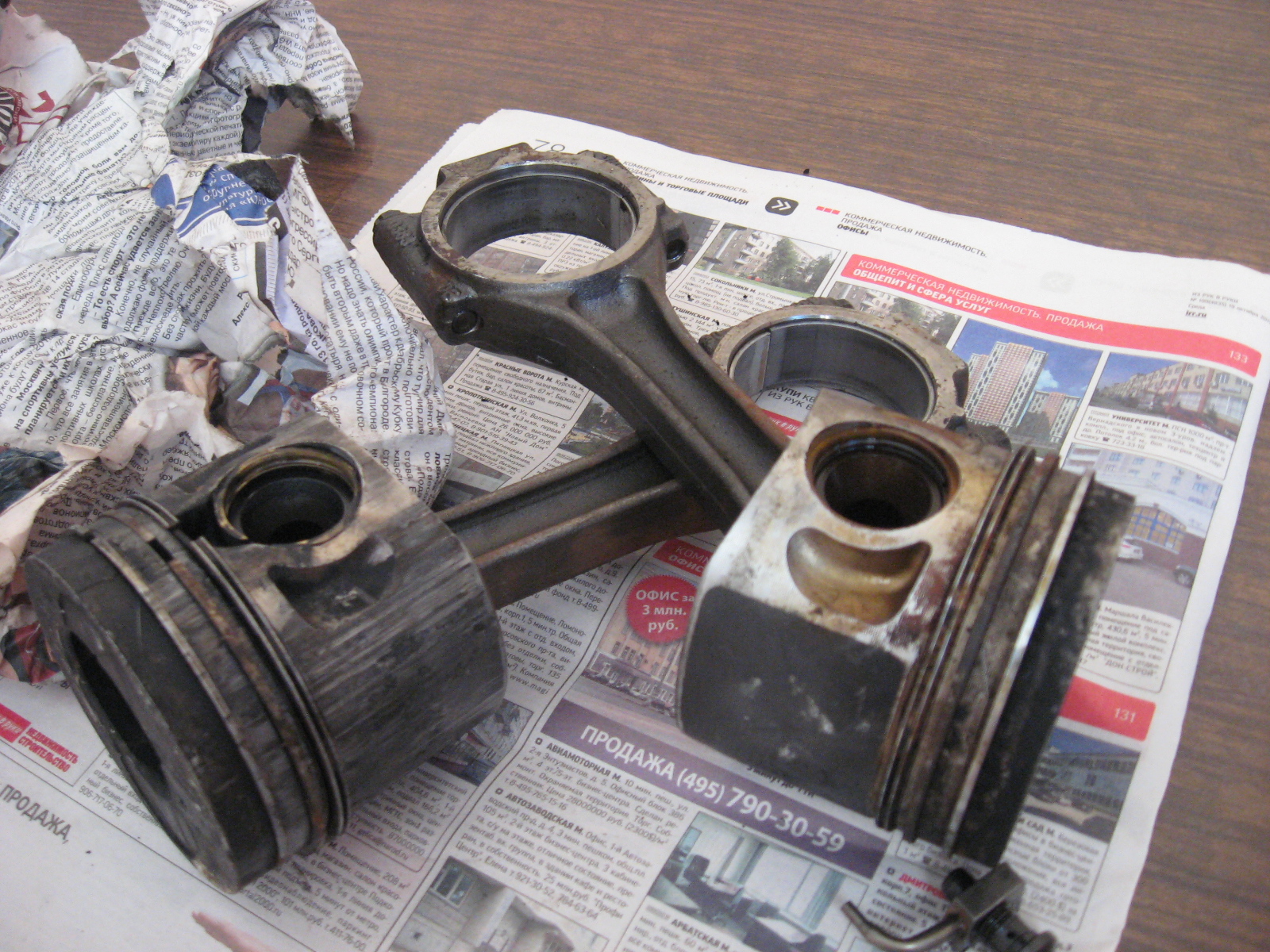

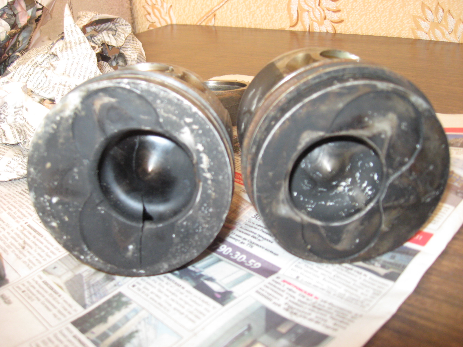

Сообщение ИльяVW-TDI » 07 мар 2012, 08:21
мужики, вот у меня схожие симптомы, 2007г.в. 2.0TDI BMR 170 л.с., сначала не едет а потом как впулит...и чувствуется детонация!! загорелся сажевый, но потом потух, много чего до этого менял, сначала я уже писал в друхих темах, что прогорел поршень в 4м цилиндре, менял все 4 и насос-форсунку в этом же цилиндре, и кучу сопутствующего, попал на деньги!! но это предистория! затем машина просто тупо крутила и не заводилась, снял крышку ГРМ пробовал отключать по одному штекеру с каждой форсунки..и когда отключил 1ю то машина завелась на 3х..таким методом тыка и определил что видимо это она, заменио на б/у машина работает, но появилась такая вот фигня, что мне опять менять??? свечи накала, очередную форсунку или машину :( :(
ИльяVW-TDI

Re: Горит сигнальная лампа системы выпуска на дизеле В6
Сообщение npocto » 07 мар 2012, 13:46
ИльяVW-TDI писал(а):мужики, вот у меня схожие симптомы, 2007г.в. 2.0TDI BMR 170 л.с., сначала не едет а потом как впулит...и чувствуется детонация!! загорелся сажевый, но потом потух, много чего до этого менял, сначала я уже писал в друхих темах, что прогорел поршень в 4м цилиндре, менял все 4 и насос-форсунку в этом же цилиндре, и кучу сопутствующего, попал на деньги!! но это предистория! затем машина просто тупо крутила и не заводилась, снял крышку ГРМ пробовал отключать по одному штекеру с каждой форсунки..и когда отключил 1ю то машина завелась на 3х..таким методом тыка и определил что видимо это она, заменио на б/у машина работает, но появилась такая вот фигня, что мне опять менять??? свечи накала, очередную форсунку или машину :( :(
с такими геморами проще машину поменять ...

Сообщение Яуген » 07 мар 2012, 20:35
Прогорел или лопнул? Как этот? Тоже четвёртый. На моём,по истории, меняли в германии шорт-блок, на 80,000км,причина износ 4 цилиндра. Мне интересно, может это болезнь?
Сообщение ИльяVW-TDI » 07 мар 2012, 21:08
Глазам своим не верю...один в один как у меня, будет время сфоткаю!!! так что попробовать поменять свечи?
