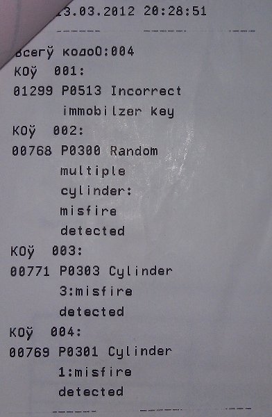

Столкнулся с проблемой троения двигателя. Когда включаю двигатель, он иногда троит, не сильно, но бывает и сильно. После подгазовки или прогрева троение исчезает, но в каких-то непонятных моментах пропускает.
Сходил в сервис. Сделали калькулятор-диагностику, и действительно некоторые цилиндры иногда шалят.
Мы посмотрели свечи, катушки на 1 и 3 цилиндре, но они по словам специалиста, нормальные. Форсунки посоветовали вообще не трогать.Я прочитал на форумах насчет сальников, и очень сильно, всем карманом не хочется в это верить (если кто-то может, объясните связь). Какие у вас предположения?
Пробег 102 000 килошагов. 1.8 TSI, BZB.

Сегодня сказали, что это не грм и не сальник, т.к. чек не горит. Сказали что или свеча или катушка. Про грм - там цепь которую не надо менять. В общем тачилу надо смотреть. Это я был в xxx, и из-за позднего времени, я так и не смог нормально провести дипгностику.

В итоге побывал я в n-ом сервисе, если кому интересно пишу для Вас.
Посмотрели катушки - норм.
Посмотрели свечи - норм.
Посмотрели компрессию - норм.
Посмотрели сальники(не снимая защиту картера (в другом сервисе сняли и там все сухо, тьфу тьфу тьфу)) - норм.
Подрубили ваг- х.з.(при старте движка были пропуски, но они почему то не записались в память...)
Перепрошили по, сказали что троение возможно из-за старого софта.
ИТОГ - троение осталось. Главный механик на глазах превратился в психолога, который начал втирать то, что двигатель не троит. Хотя троение ощущалось. Механик, который диагностику делал это заметил.
В общем, никто не знает в чем дело. И я теперь не вижу никакого смысла ходить к официалам. Денег платишь больше, а результат тот же, а то и хуже...
