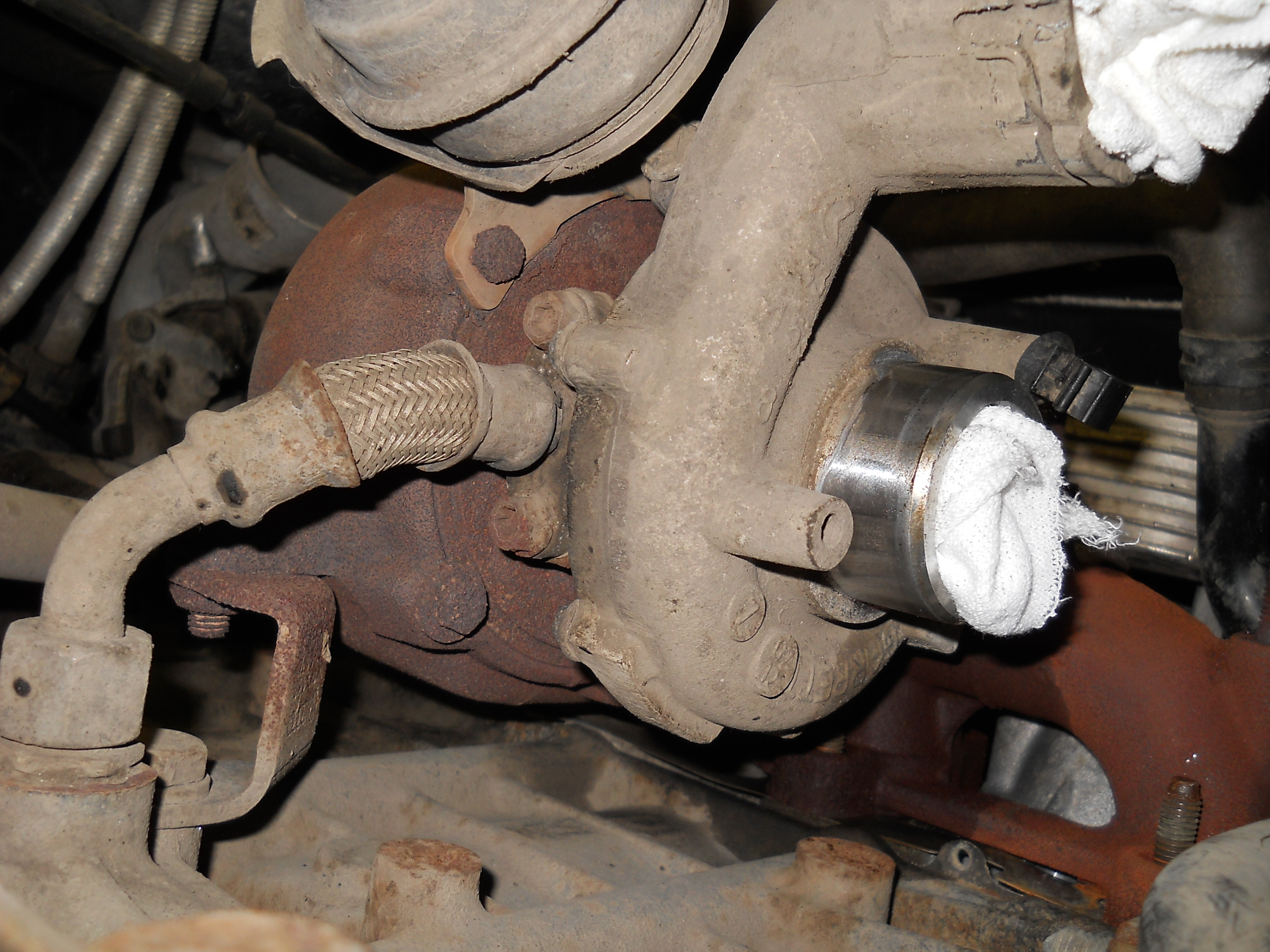

[quote="orel1.9tdi"]Самому ее можно почистить?[/quote
Конечно можно,самое сложное отсоединить катридж от выхлопного коллектора (прикипает намертво). На сервисе подобная процедура стоит в районе 10 т р.(почистить).
Необходимый инструмент:
1 Длинная головка на 12, для снятия выхлопного коллектора
2 Съемник фирменных хомутов
3 Желательно защитные очки
4 Звездочки
5 Новый комплект прокладок гаек

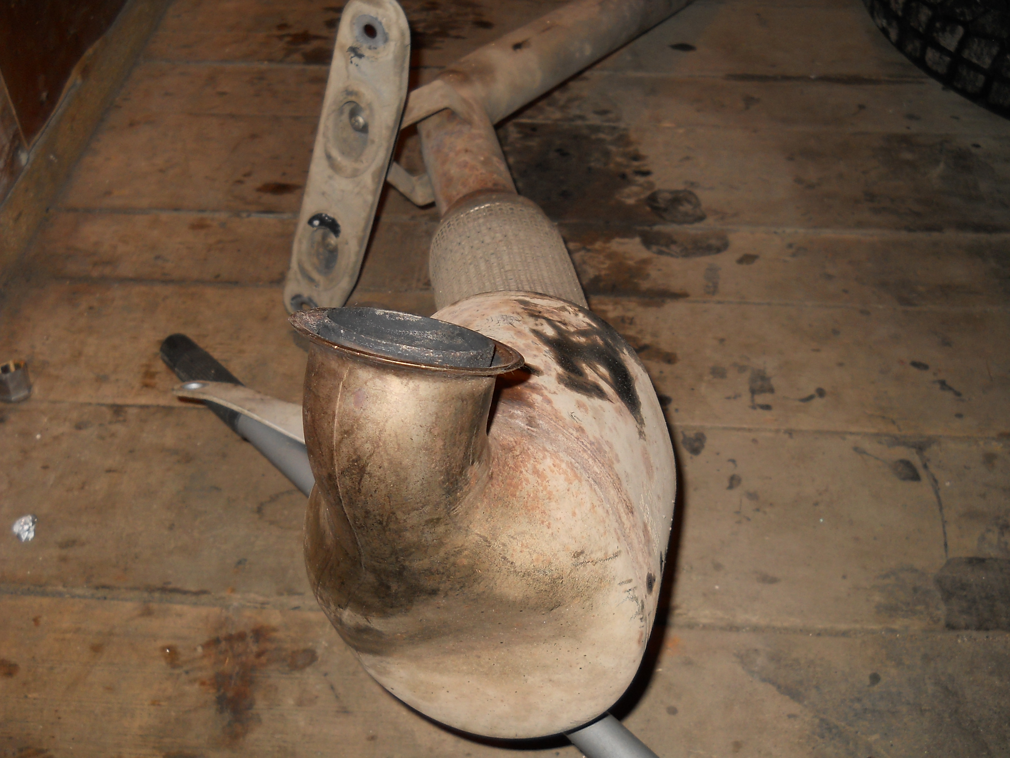

5 часов с перекурами. На 1.9 сложнее (выше выпускного коллектора -впускной,все очень компактно) Ямы нет,задирал правую сторону.Снимал колесо,подкрылок(состоит из 2х частей),выхлопная трубка "вебасты", воздушные патрубки от интеркуллера, выхлопная труба труба с катализатором(передняя часть). Привод и подрамник снимать не надо. Турба вынимается через тоннель над подрамником.
эту трубу снимать
вид снизу
