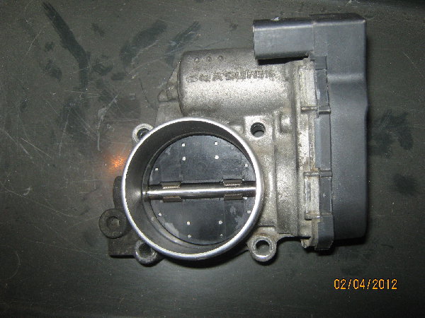

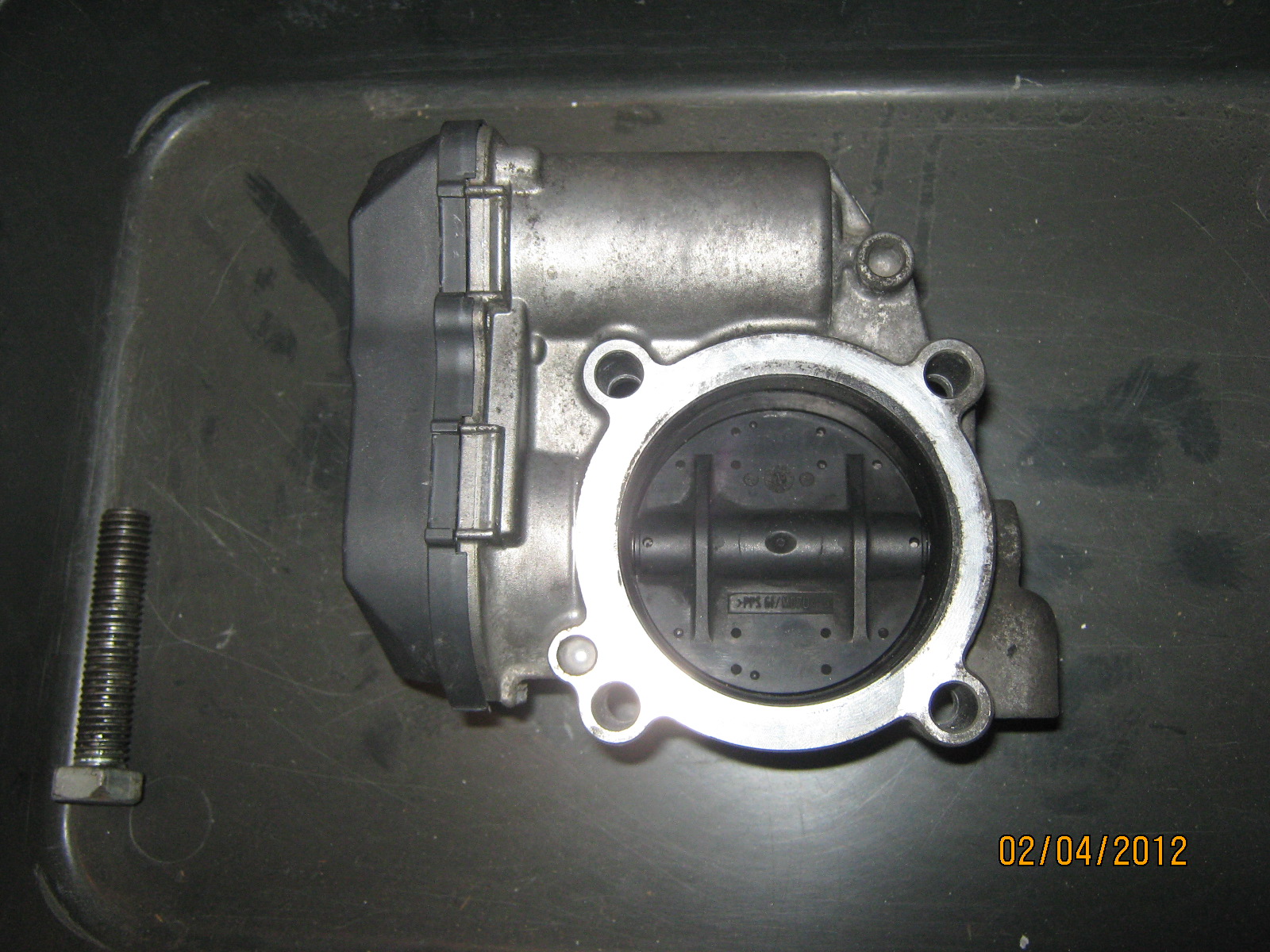

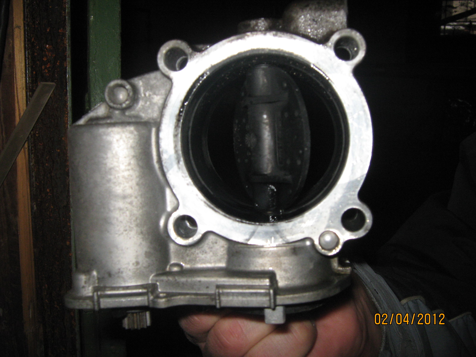

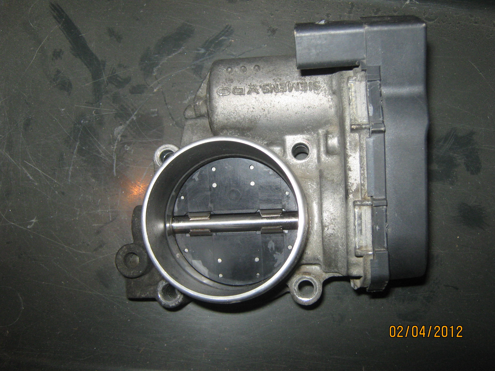

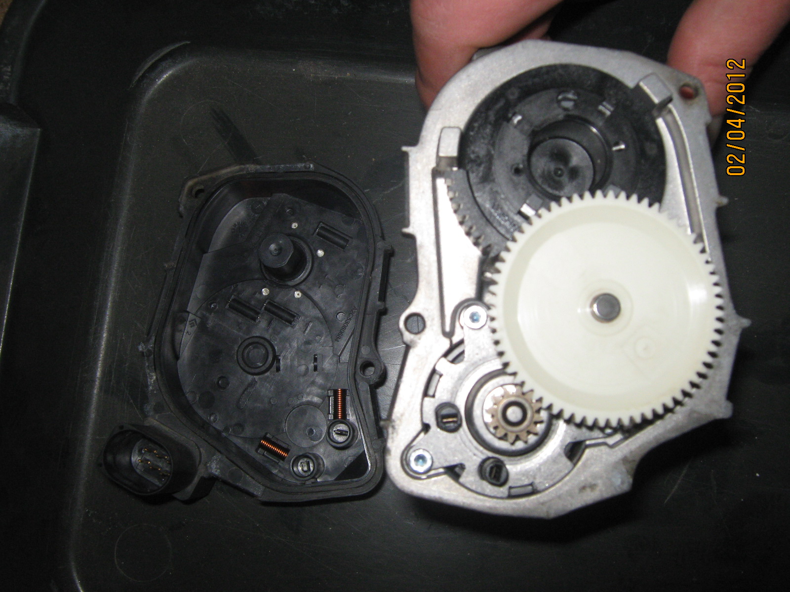

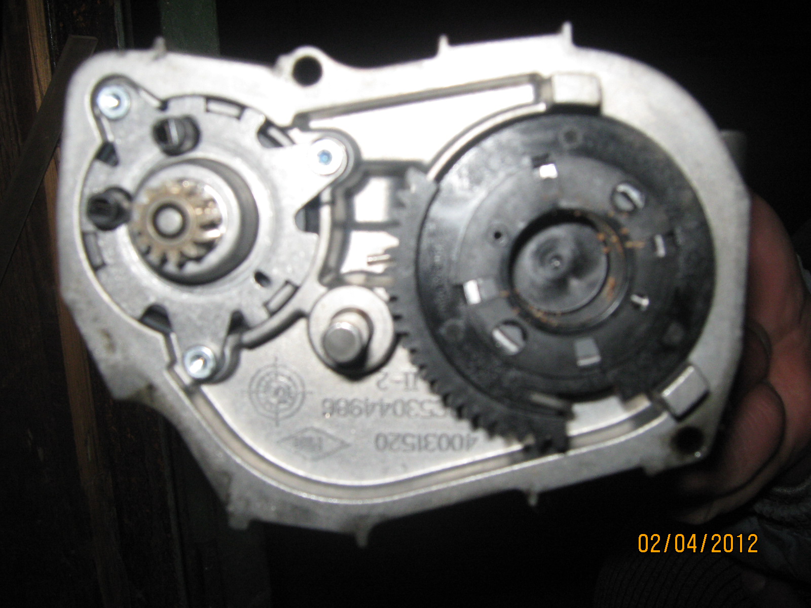

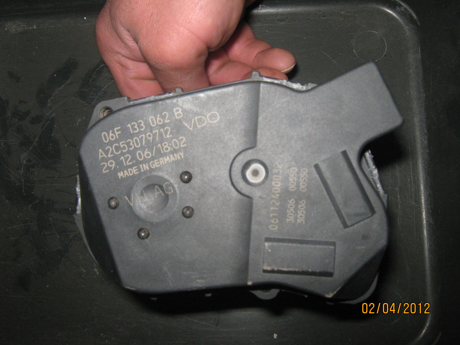

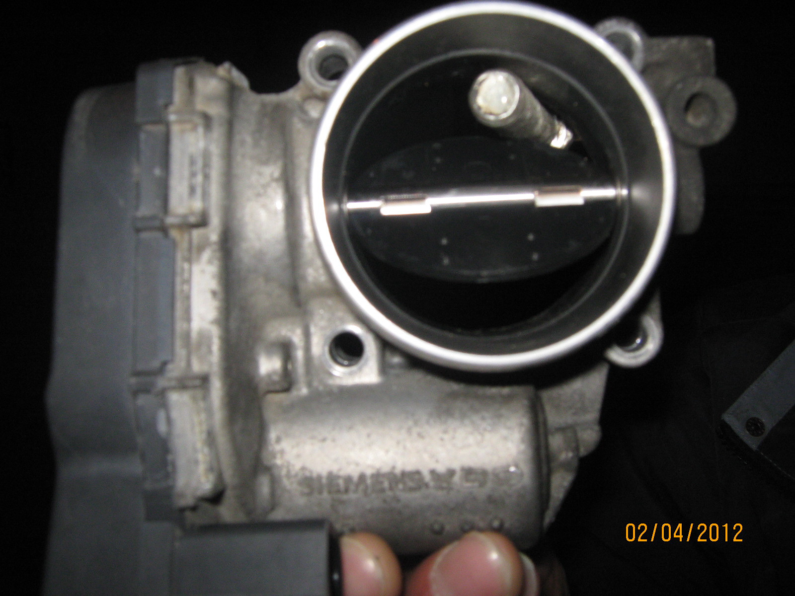

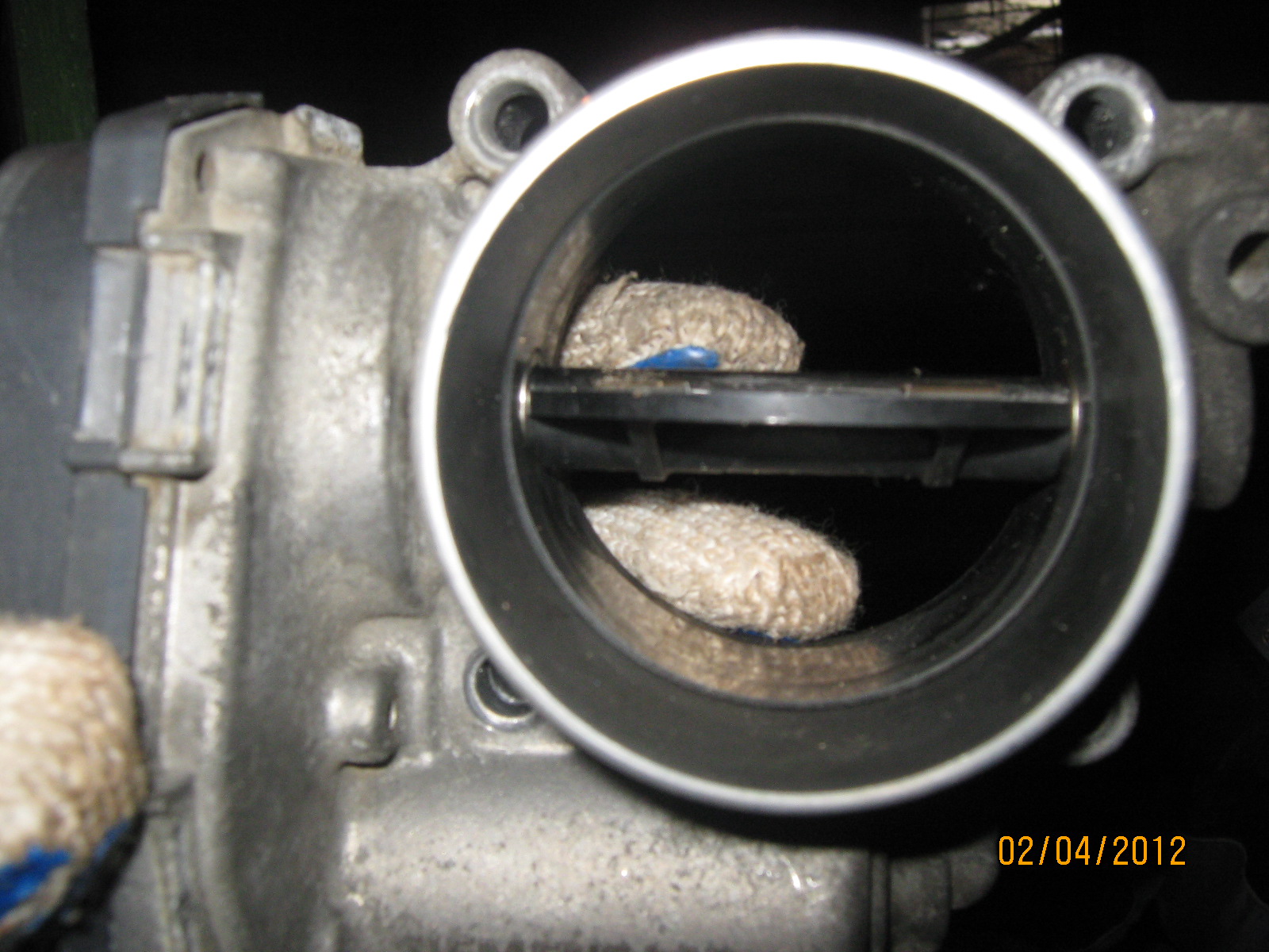

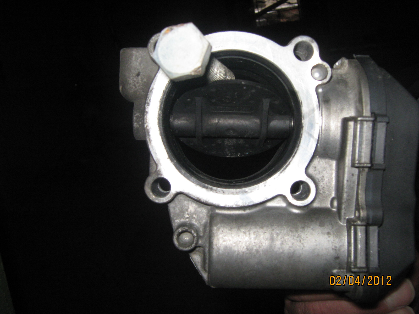

Сообщение roman1910 » 03 апр 2012, 15:43
И так моя ДЗ ,промывка и мытье ничего не дала[img]
[/img],[img]
[/img],[img]
[/img],вот на столько она отрывается[img]
[/img],[img]
[/img], после сильного нажатия она открылась[img]
[/img], после полного открытия я её отпускаю и она стопорится[img]
[/img], разобрать её не получится ,ну конечно можно но обратно не собрать[img]
[/img]и[img]
[/img],почему то её клинит, возможно срок пришел, ведь пробег 180000км.

Сообщение PAMA » 03 апр 2012, 16:41
roman1910
я так понял что это черная шестеренка (полумесяц) клинит?
Re: помогите как правильно мыть ДЗ
Сообщение roman1910 » 03 апр 2012, 18:47
похоже что да,но её не снять и посмотреть что там клинит, можно конечно замочить в ацетоне на денёк но боюсь размокнет заслонка,вообщем она пока лежит у меня .
