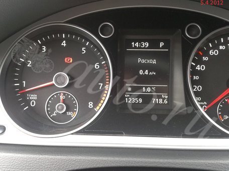

вот друзья зацение расход 1.8 TSI (152Hp)

Сообщение Мескалин » 05 апр 2012, 11:31
kolumb
Не хило. Но больше походит на расход 1.4 TSI :)
На 1.6 расход 0.6 при прогретом.
