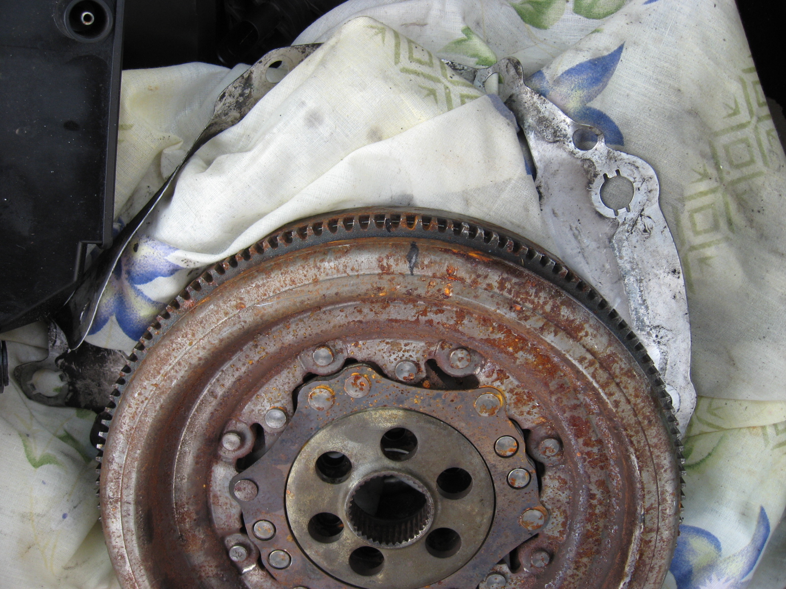

Сообщение Яуген » 11 апр 2012, 11:00
Маховик на картинке сверху, Эти зубья ты видел?
Re: Чем грозят обломанные зубья маховика?
Сообщение DimaRom » 11 апр 2012, 11:03
Яуген писал(а):Маховик на картинке сверху, Эти зубья ты видел?
да, похожи на эти.
