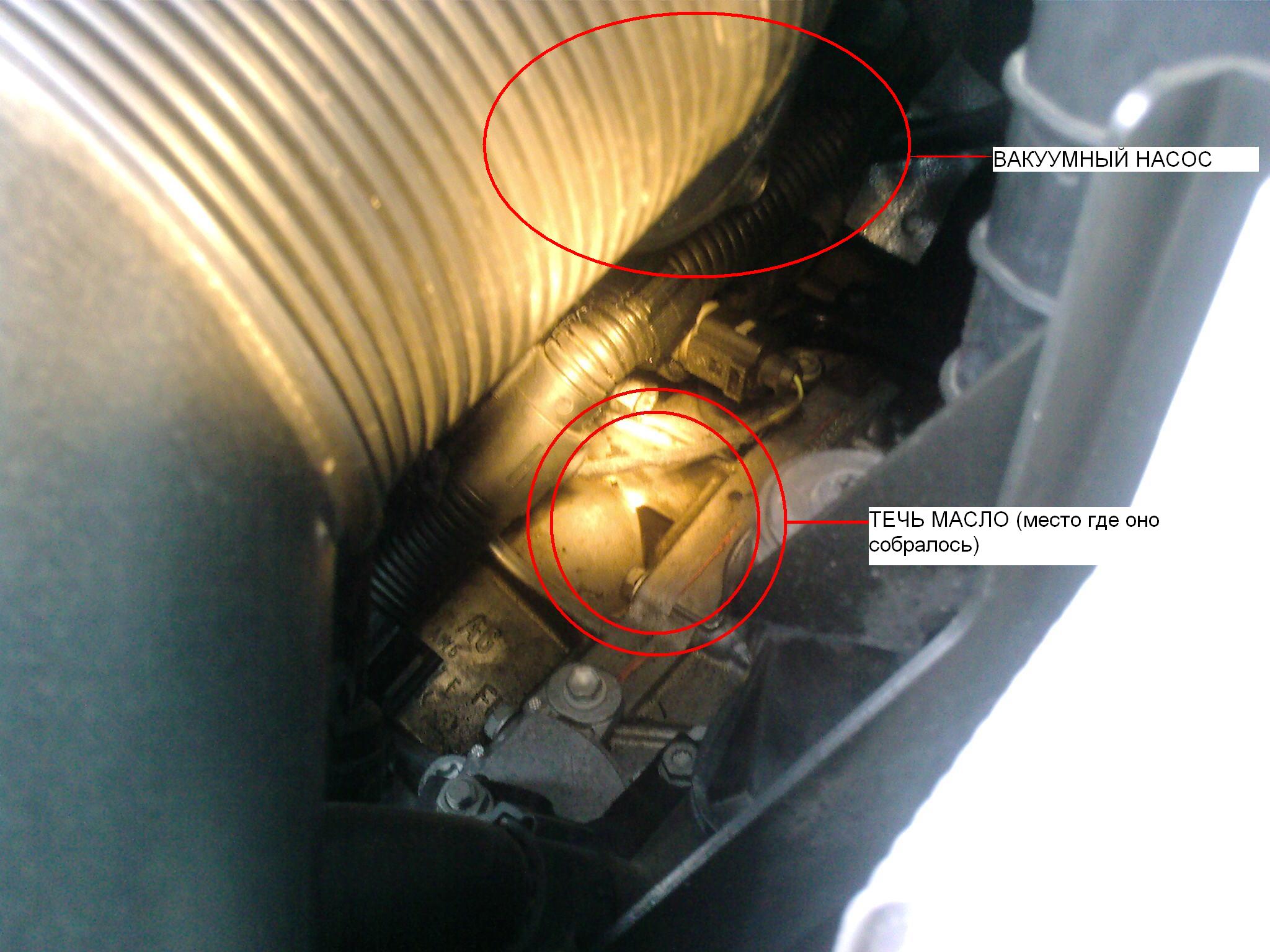

Всем привет... Обнаружил течь масло в районе под вакуумным насосом... масло скопилось как я понимаю на блоке коробки передач в местечко на фото... и проверил под вакуумным насосом и да дествительно от туда оно просачивается как я заметил оссобено после интенсивной езды... но дело в том что я эту прокладку менял пару тысяч назат... так в чем вопрос... может там еще прокладка есть...?

Там одна прокладка всего - кольцо,менял себе 3 раза,до тех пор пока на 4ый раз по неосторожности не перетянул одно ухо насоса ,и оно лопнуло, пришлось купить новый,и только тогда перестало оттуда поливать. Единственное бывают насосы 2ух видов, различаются этой самой прокладкой,она либо с торца окружности насоса,либо на самой окружности.
