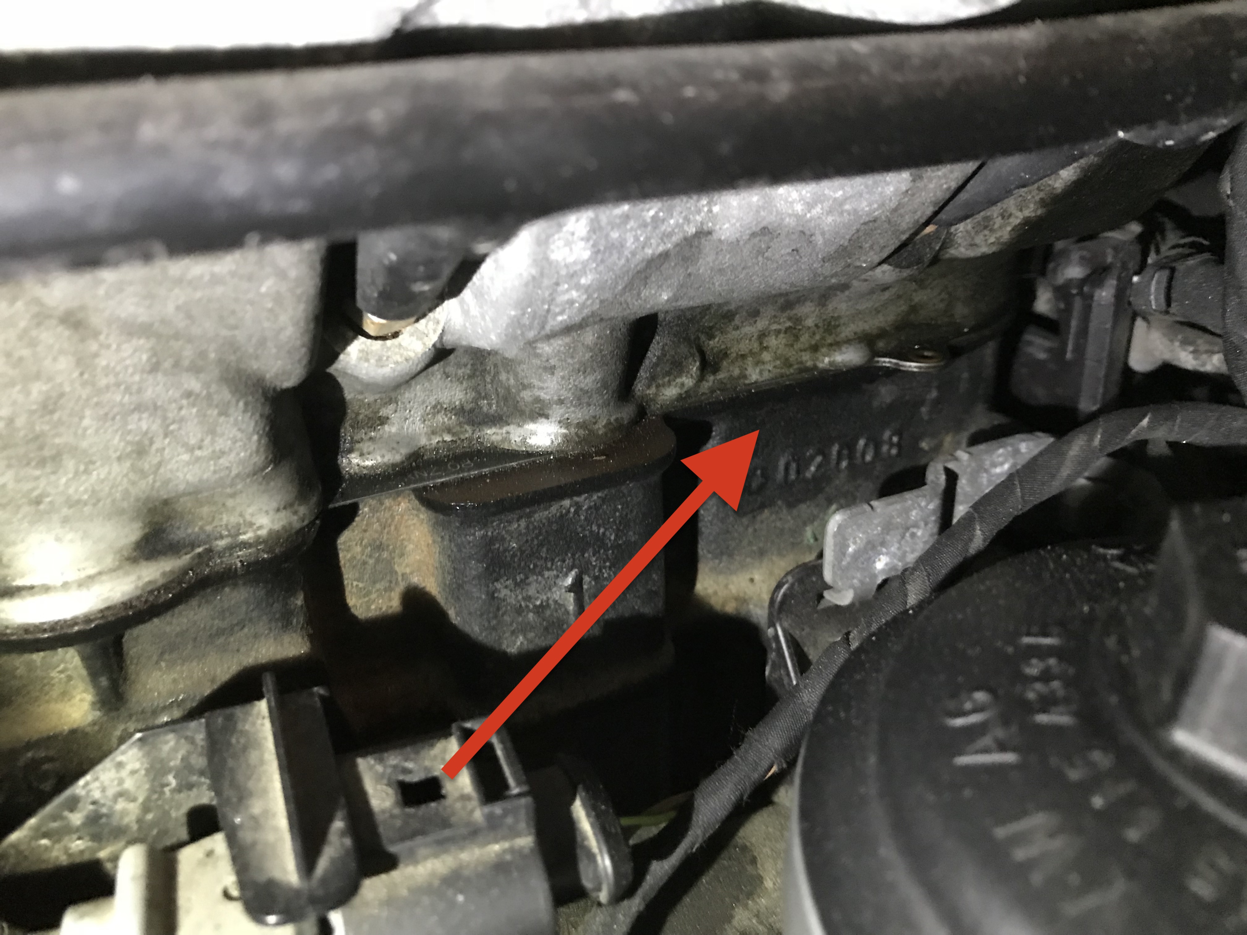

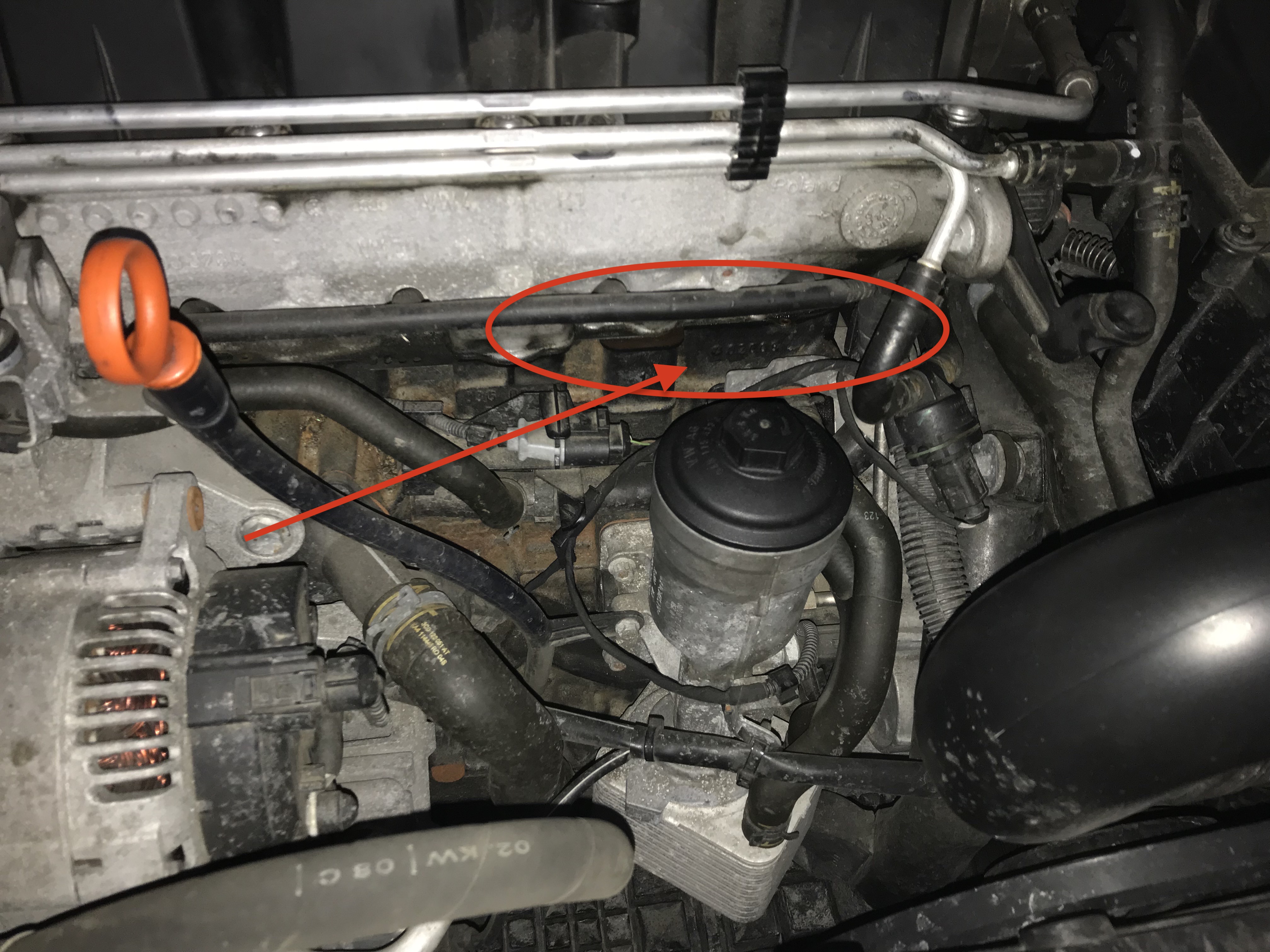

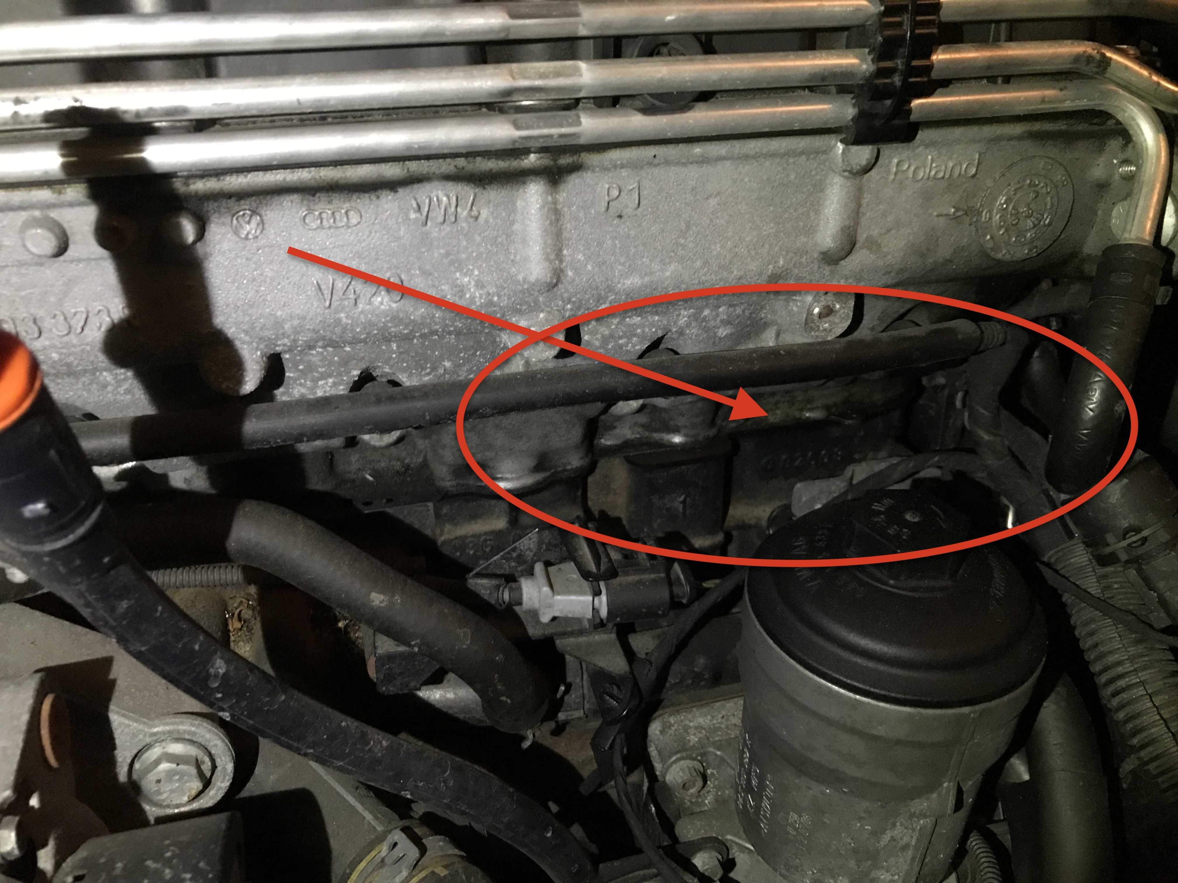

Сообщение кузбасс » 17 фев 2018, 21:31
Всем привет! Парни, у меня вопрос по теме:
На днях менял масло и заметил справа на двигателе сырое место, все насухо протер бумажными салфетками и переодически поглядывал СОЧИТ или нет... Сегодня опять заглянул, СОЧИТ зараза. :( Подскажите пожалуйста в чем проблема? Пробег автомобиля на данный момент 137.000 км.
Вот фото:

Вот крупным планом
Поближе
Еще ближе
