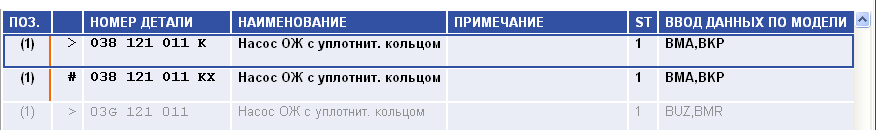

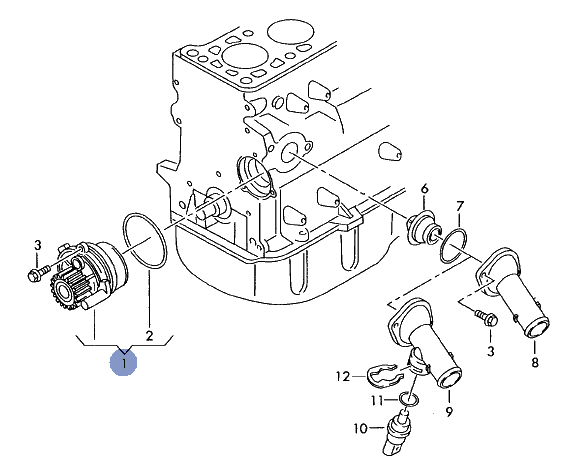

Ребят, хочу купить ГРМ и соответсвенно, помпу. Открываю ETKA, смотрю:
№1 по картинке это вроде оно. Но почему два номера? И что означают значки ">" и "#" рядом с кодом? А цвет вертикальных полос? Есть зелёные, есть красные.
Помпа с номером 038 121 011 K на экзисте 6600
Помпа с номером 038 121 011 K на экзисте 5400, но написано, что она восстановленная.
Т.е. "Х" в коде означает, что деталь восстановленная?

Сообщение pashustic » 30 апр 2012, 10:38
Comm
Судя по Х восстановленая, можно по етка подркепить свой вин и конкретно узнать номер своей помпы для своего двигла!!

Comm
А че позиция красная?? Не отфильтровало штоли, либо имеет ряд совпадений по FI.

pashustic писал(а):А че позиция красная??
Это один из вопросов
pashustic писал(а):имеет ряд совпадений по FI
Что такое FI?

Сообщение pashustic » 30 апр 2012, 11:03
Comm писал(а):Что такое FI?
Fi это аналогично Vin, так просто ETKA трактует!!

Сообщение Dmitriy » 30 апр 2012, 13:18
Comm
подходят тебе обе, посто с буквой Х это восстановленная деталь, а та новая
