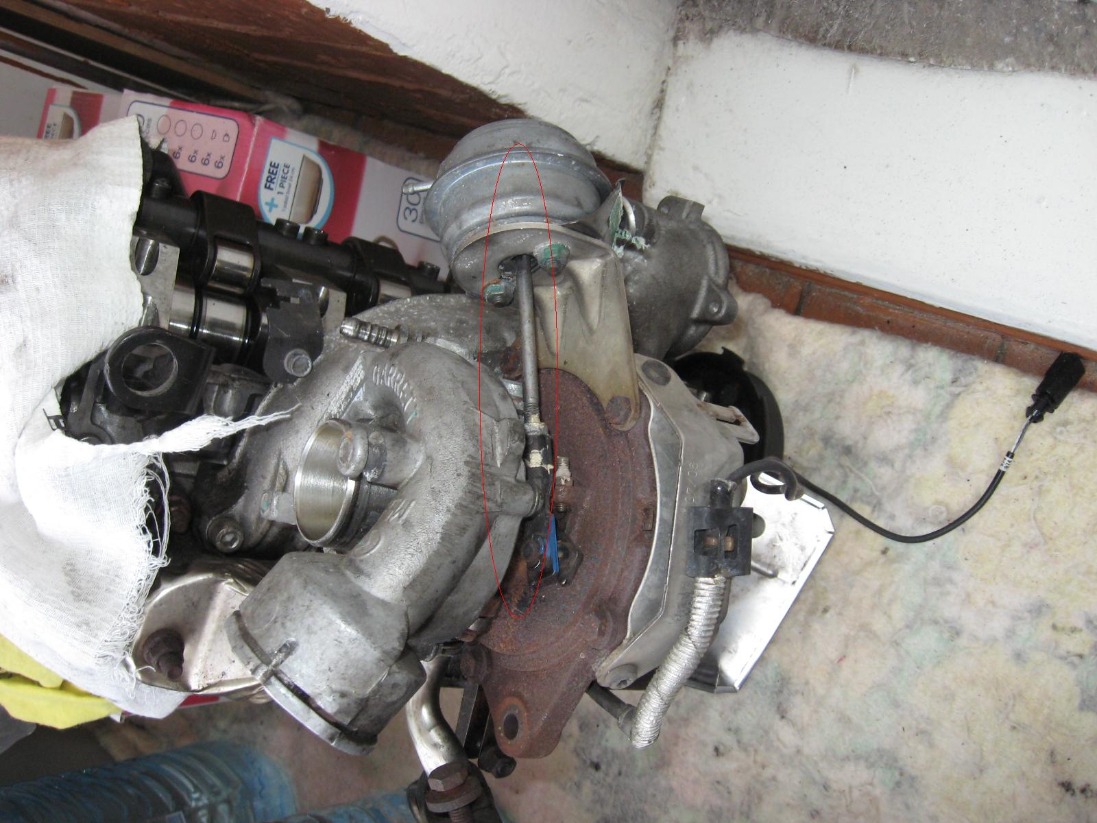

Турбу перебирали, хорошо постараюсь проделать данный совет! Вот тока как эта тяга выглядит?

Сообщение slavik049 » 02 май 2012, 20:47
http://www.autopriwos.by/photo/889957 вот посередине под круглой фигней!

Сообщение Яуген » 02 май 2012, 20:50
Вот так, её снизу можно достать, должна плотненько ходить 1-2см.
