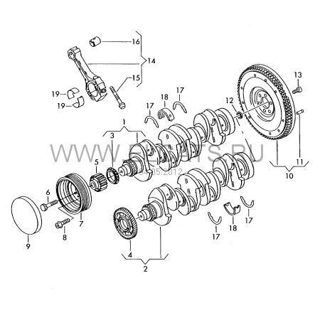

машину брал с первых рук у друга из чехии. прикрепляю схему их каталога. Пожалуйста, если кто то может сказать про это гребаную шестерню под номером 4. она действительно меняется посредством разбора всего двигла? неужто немцы не могли ее из более крепкого материала сделать, чем шестерни маслонасоса, которые заменить не проблема?
