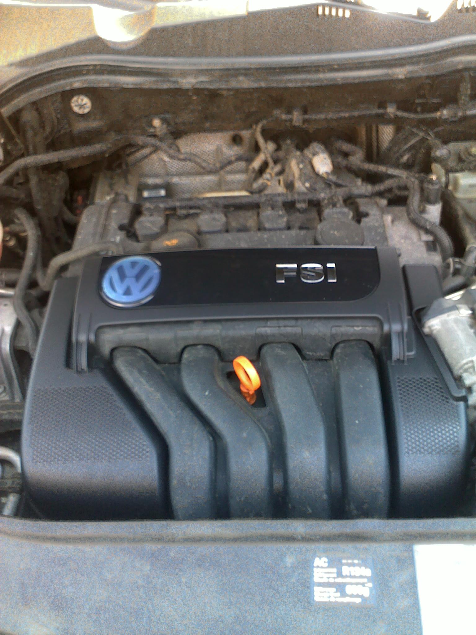

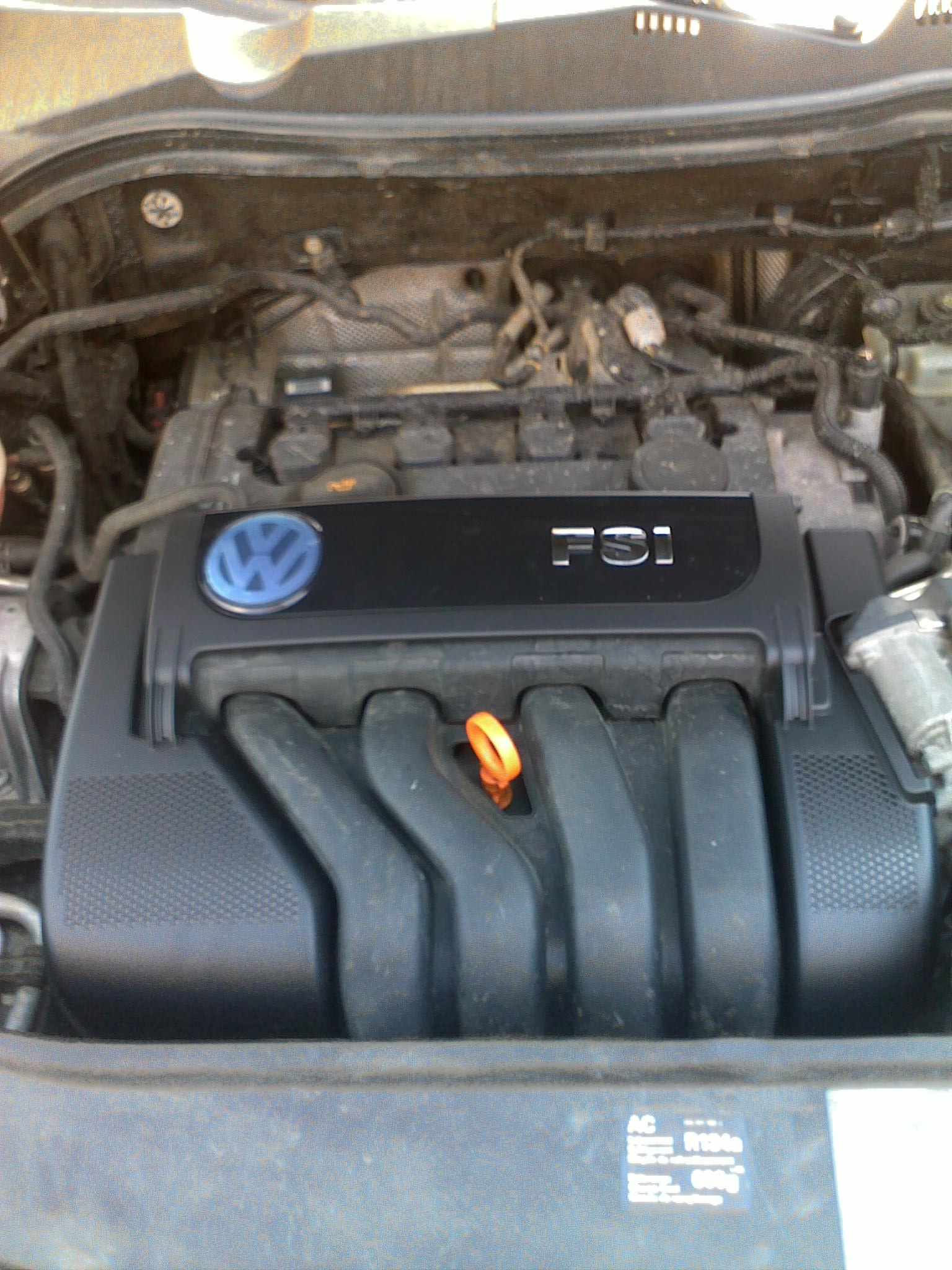

В теме Фото моторного отсека увидел защиту на двигатель BLY .Подойдёт ли она на BVY ? С виду движки вроде похожи.

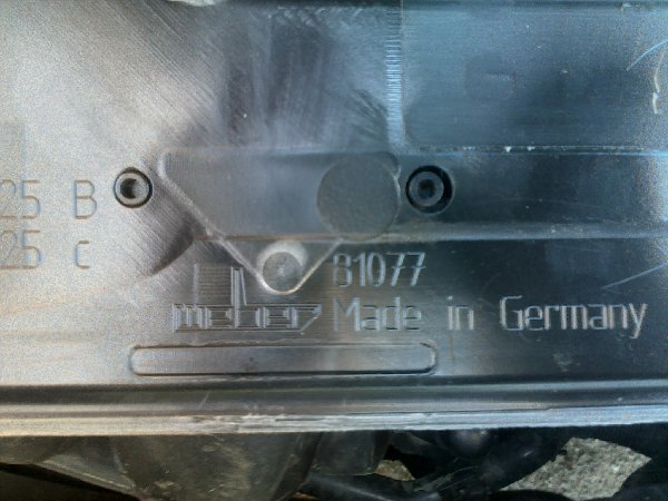

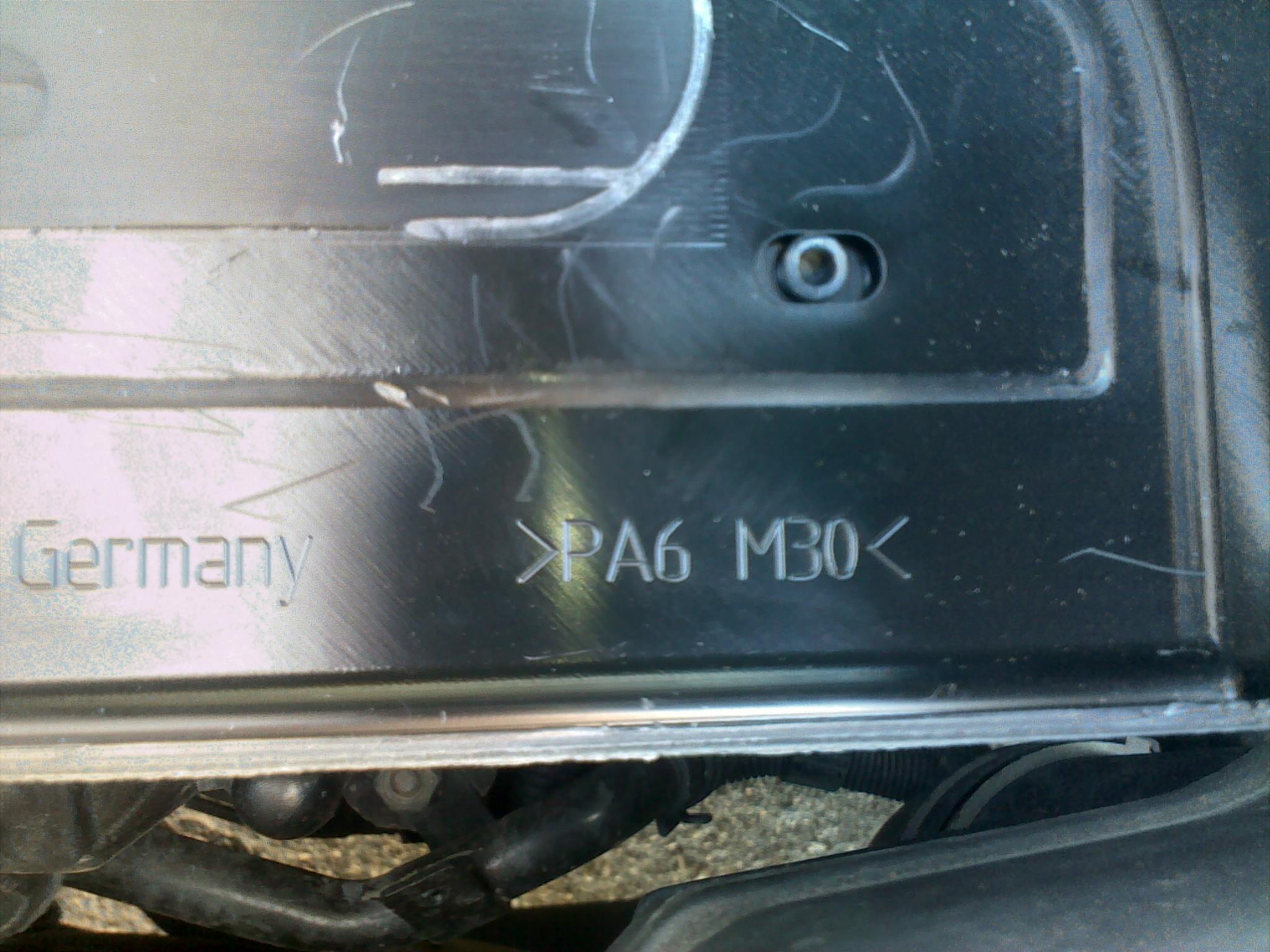

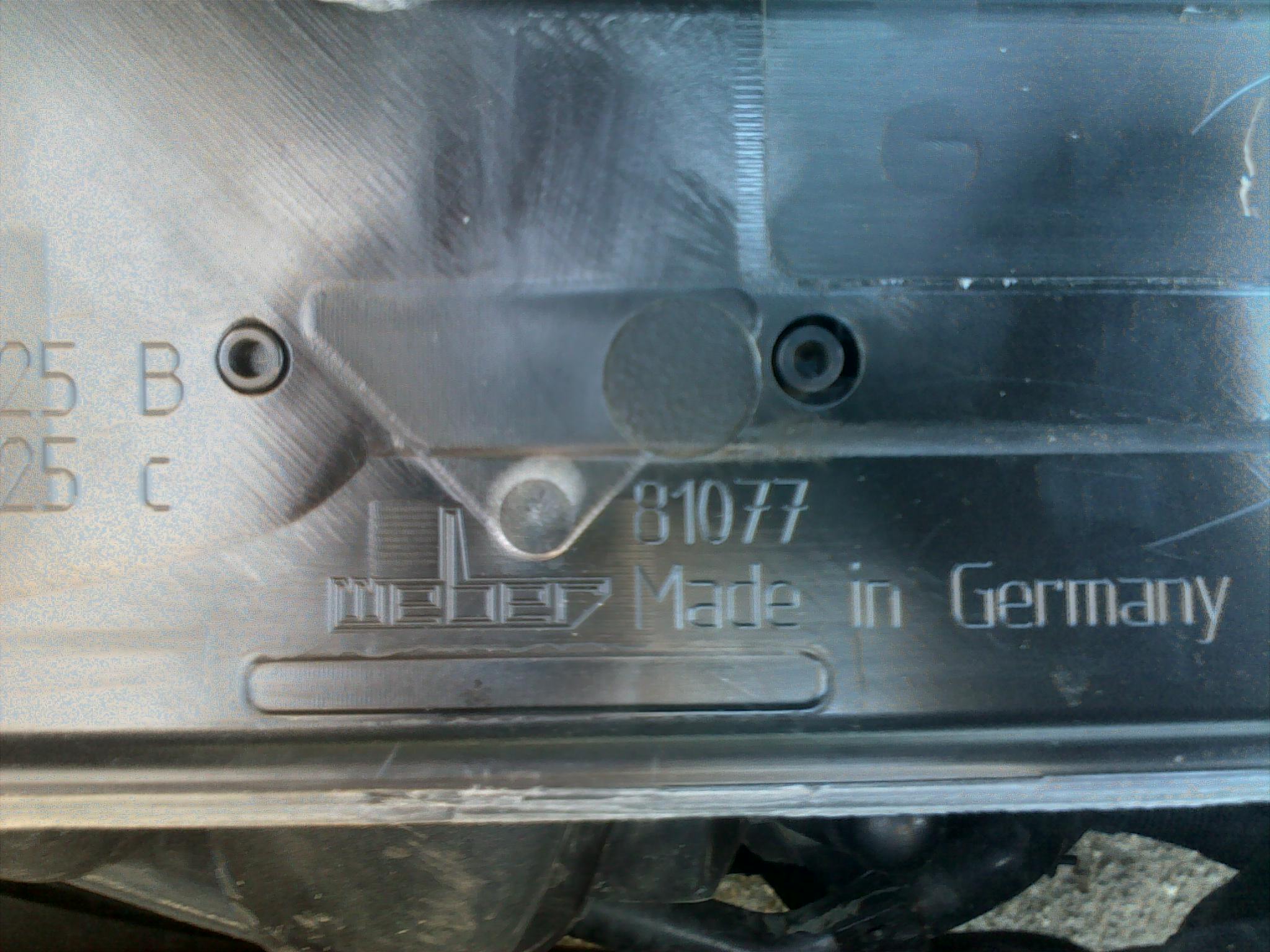

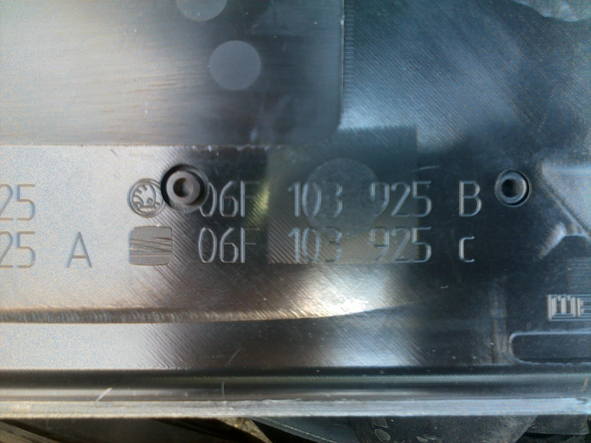

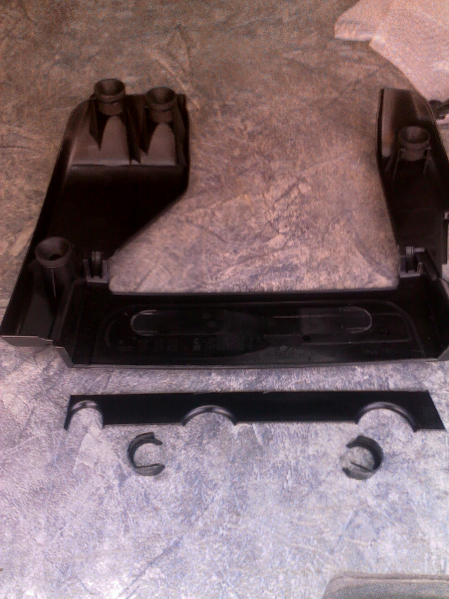

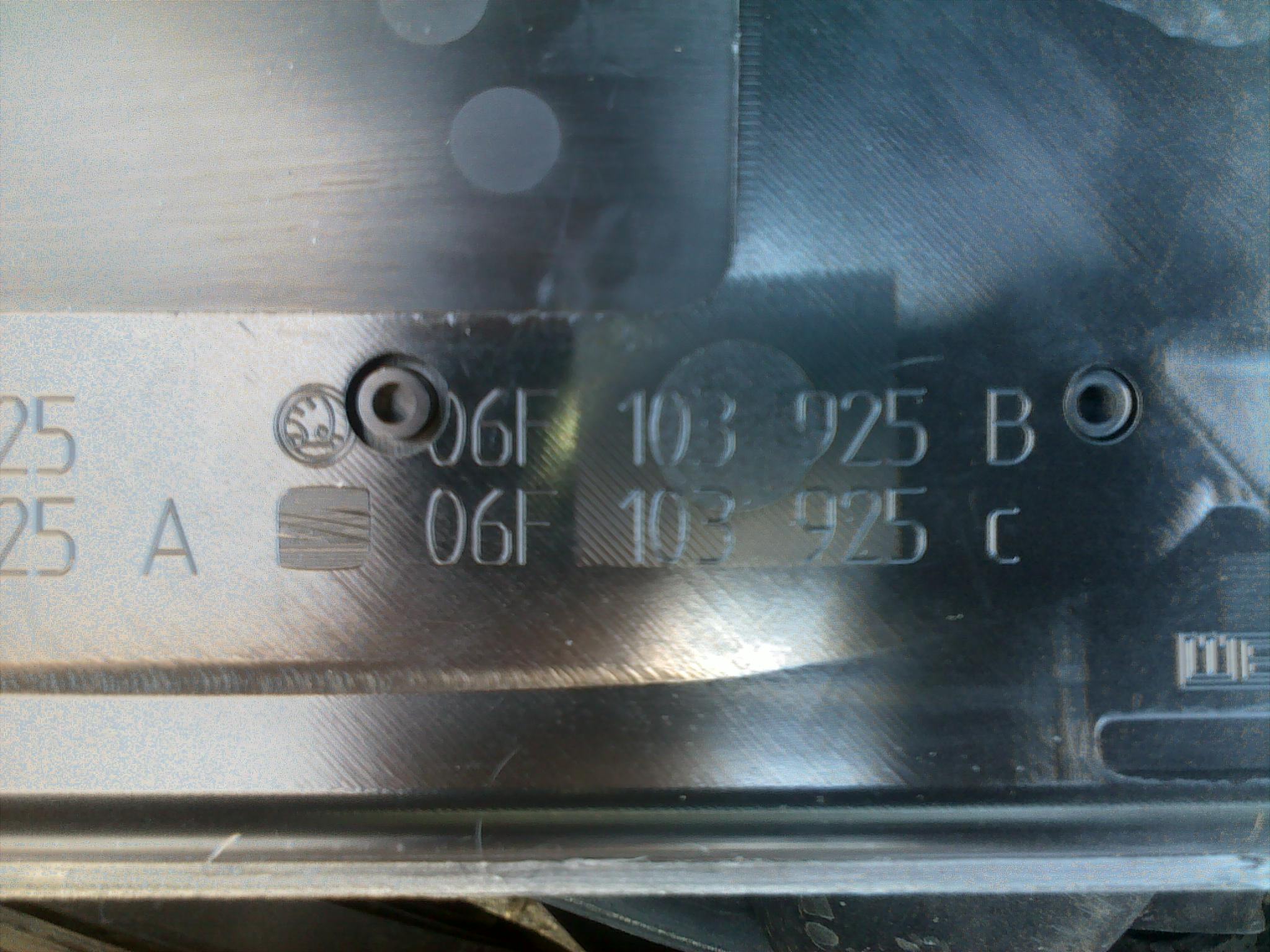

Не дождавшись подсказки решил заказать этот девайс на удачу . Пришлось обрезать стенку с одной стороны и два крепления внутри .А так всё вроде стало .Кто захочет могу потом выложить фото с обратной стороны там есть номера но какой из них правильный не знаю .Мне обошлось в 40 евро.

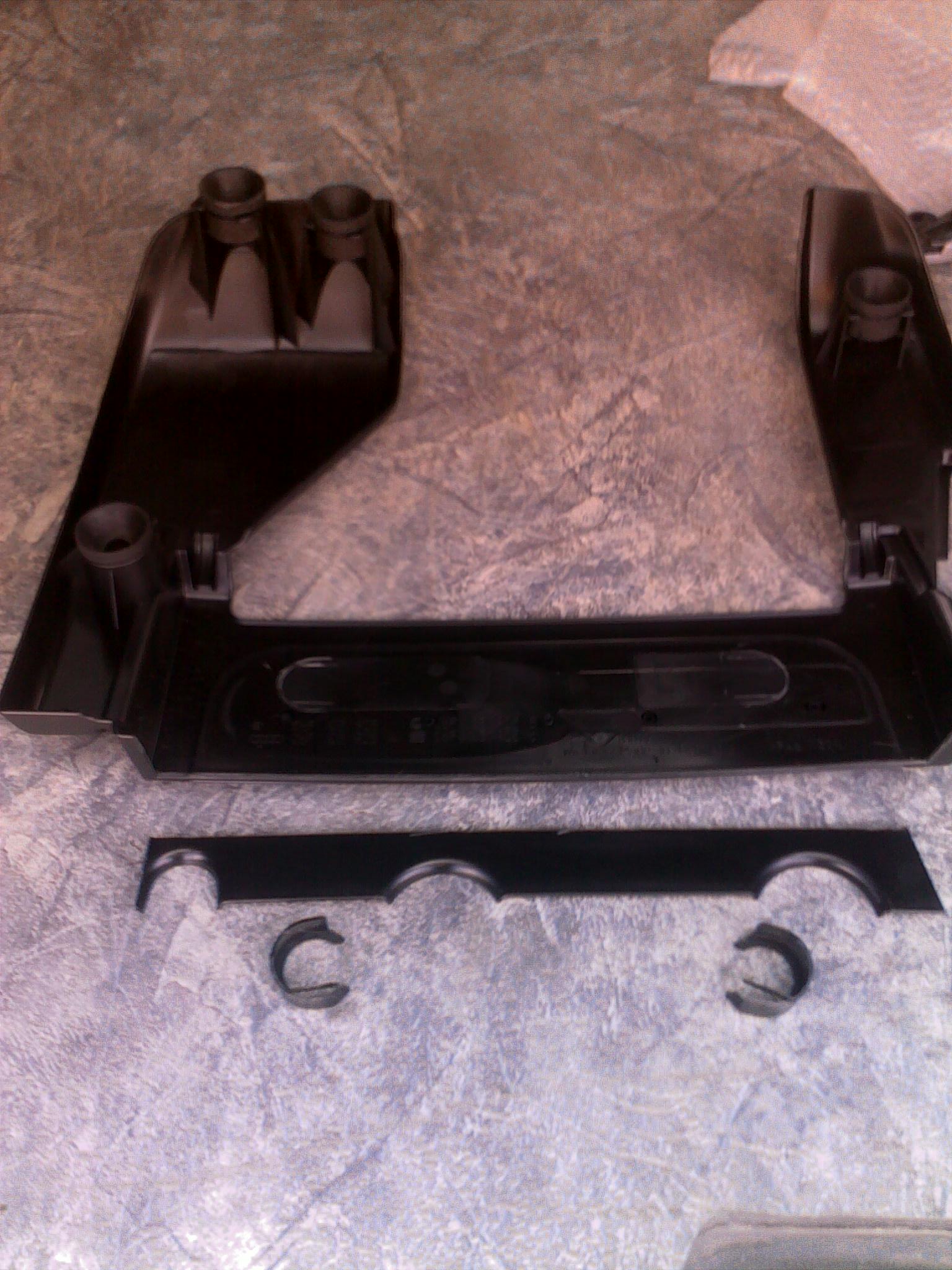

Вот ещё фото
Отдельно то что нужно обрезать
