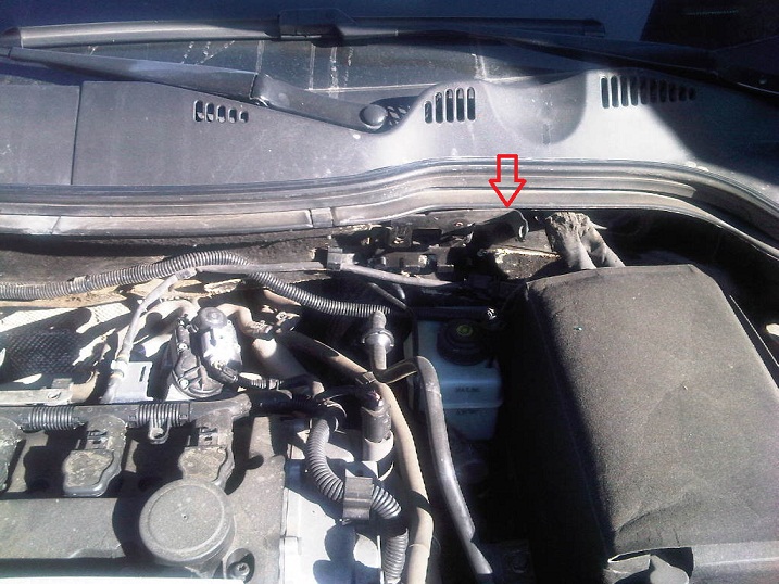

Уважаемые форумчане, купил недавно машину (Пассат 2.0 МКПП, Хайлайн, 2007г.в.). Уже успел потусоваться на форуме, оценить его как самый компетентный и доброжелательный. Вобщем вопрос для меня, как для начинающего Пассатовода следующий: Что это на фото за кронштейн, что там должно быть от производителя, или это просто для допоборудования... Всем спасибо!!
Стрелка указывает на "загадочный кронштейн".

Сообщение Skang » 20 май 2012, 20:09
Катализатор стоит? Если не ошибаюсь там находится разъем лямбда-зонда.

Сообщение Ботаник » 20 май 2012, 20:16
Не знаю, стоит или нет.... Машину брал на вторичном рынке.Двигатель BVY

Сообщение Игорян » 20 май 2012, 23:35
Ботаник писал(а):Не знаю, стоит или нет.... Машину брал на вторичном рынке.Двигатель BVY
У меня тож BVY, катализатор есть. Там должен быть крепеж для разъемов л/з.
Завтра загляну под капот отпишусь.

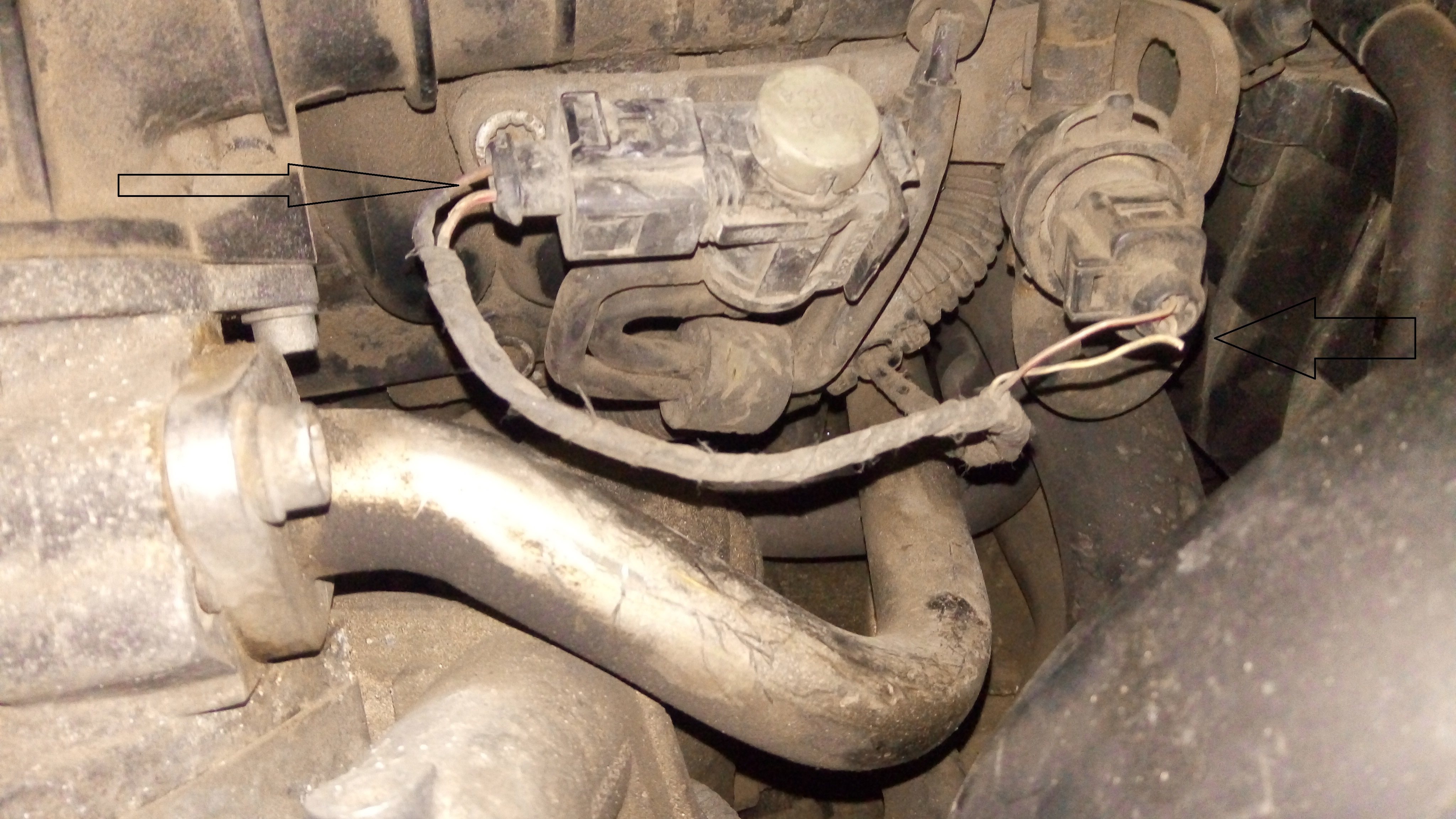

Фото датчиков
Привет всем.
Загорелся чек.
Диагност сказал, что датчик t топлива.
Начал гуглить, искать-смотреть под капотом, где же этот датчик - увидел обрыв провода.
Странно, что диагност про это мне не сказал.
Товарищи, прикладываю фото.
Просьба, если кто знает, что это за два датчика, какая связь между ними и на что влияет обрыв провода.
Все на фото.
Стрелочка справа указывает, где обрыв.
2006 г.в. 2.0 TDI двиг BMA, коробка DSG-6

Сообщение passat2 » 11 янв 2017, 22:14
Ignatyev_1981 писал(а):
Привет всем.
Загорелся чек.
Все на фото.
это клапан регулирования турбонаддува
http://part-auto.ru/catalog/1k0906283a-vag.html
1K0906283A Клапан электромагнитный
passat2
Сообщения: 1712
Re: Знатоки, помогите.......
Сообщение pashustic » 11 янв 2017, 22:37
passat2 писал(а):это клапан регулирования турбонаддува
УВерены что наддува ;)
А я бы сказал это эл магнитный клапан переключающей заслонки радиоатора Ож! ;) Или управления вихревыми( судя по движку)
Клапан турбонаддува н75 имеет три соска :)
Вход.. выход..сброс в атмосферу.

А если не гадать и глянуть номера на этих датчиках ну и далее по каталогу уже. Это как вариант.

Сообщение Ignatyev_1981 » 13 янв 2017, 20:00
Товарищи, меня главное интересовало - на что влияет обрыв провода.
VW Passat 2006 2.0 TDI BMA DSG-6

Сообщение Ignatyev_1981 » 14 янв 2017, 17:07
Так, товарищи - тема топика - ЗНАТОКИ, ПОМОГИТЕ.. если я правильно понял, то в данном месте я теоретически мог бы спросить действительно непростые вещи.
вот я и спросил - что за два датчика на фото, какая между ними связь, если они соединены проводами и на что повлияет разврыв провода - конкретно на какие процессы, за которые эти датчики отвечают.
в результате я получил два ответа с названиями датчиков, "типа остроумного" ответа с анекдотом и что-то там про физику.
про то, что если оборвался провод и не поступает ТОК - я знаю.
еще как-то по-другому сформулировать нужно вопрос?
про то, что надо лезть и смотреть на датчики я тоже знаю - не могу сделать это физически - машина не рядом.
я спросил заранее, чтобы узнать побольше от знатоков про пока довольно неизвестную мне машину.

Сообщение 1gdm » 14 янв 2017, 18:00
Ignatyev_1981 писал(а):Так, товарищи - тема топика - ЗНАТОКИ, ПОМОГИТЕ.. если я правильно понял, то в данном месте я теоретически мог бы спросить действительно непростые вещи.
Провод чинить однозначно-сейчас эбу воспринимает "усреднённый сигнал от датчика. На BKP такая же хрень , ближе к теме считаю ответ от Pashustic. +температура воздушно-газовой смеси перед впускным через систему егр..

Сообщение 1gdm » 14 янв 2017, 19:02
Ignatyev_1981 писал(а):1gdm, спасибо.
озадачу сервисмена-электрика
Не за что. Аккуратней с "ножкой" контакта,если паять будет.
Сообщение Ignatyev_1981 » 14 янв 2017, 20:49
я смотрел - там прям-прям около самой фишечки..вообще в таких местах пайка возможна? я в этом "ноль", но думаю, что задача будет непростая.

Сообщение passat2 » 17 янв 2017, 01:56
Паш, глянь схему системы турбонаддува. я инфу нашел просто на схеме Экзиста. там все точно указано что за клапана и какая цена.75 клапан стоит как раз около аккумулятора а этот около масляного фильтра и от него тоже идут воздушные трубки. на схему в системе турбонаддвува два или три клапана.и датчик давления на патрубке интеркуллера

Сообщение Sideshowbob » 17 янв 2017, 09:19
Привет всем.
Загорелся чек.
Все на фото.
это датчик температуры топлива, в прошлом году так же отвалился провод. Прикрутил новую фишку (она такая же как на тормозных колодках) лампочка погасла.
По ощущения ни на что не влияет, т.к. проехал с такой проблемой по трассе 1000 км и никаких отклонений в работе не было.
Странный конечно у вас диагност. ошибку увидел, а на сам датчик посмотреть религия не позволила.
