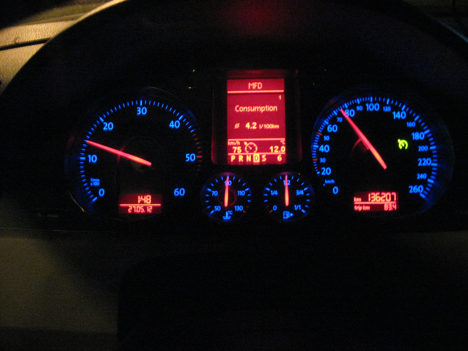

Сообщение Яуген » 08 июн 2012, 15:36
Расход топлива в этой строчке
Re: компьютер показывает большой расход
Сообщение Яуген » 08 июн 2012, 15:38
А это расход на холостых.
