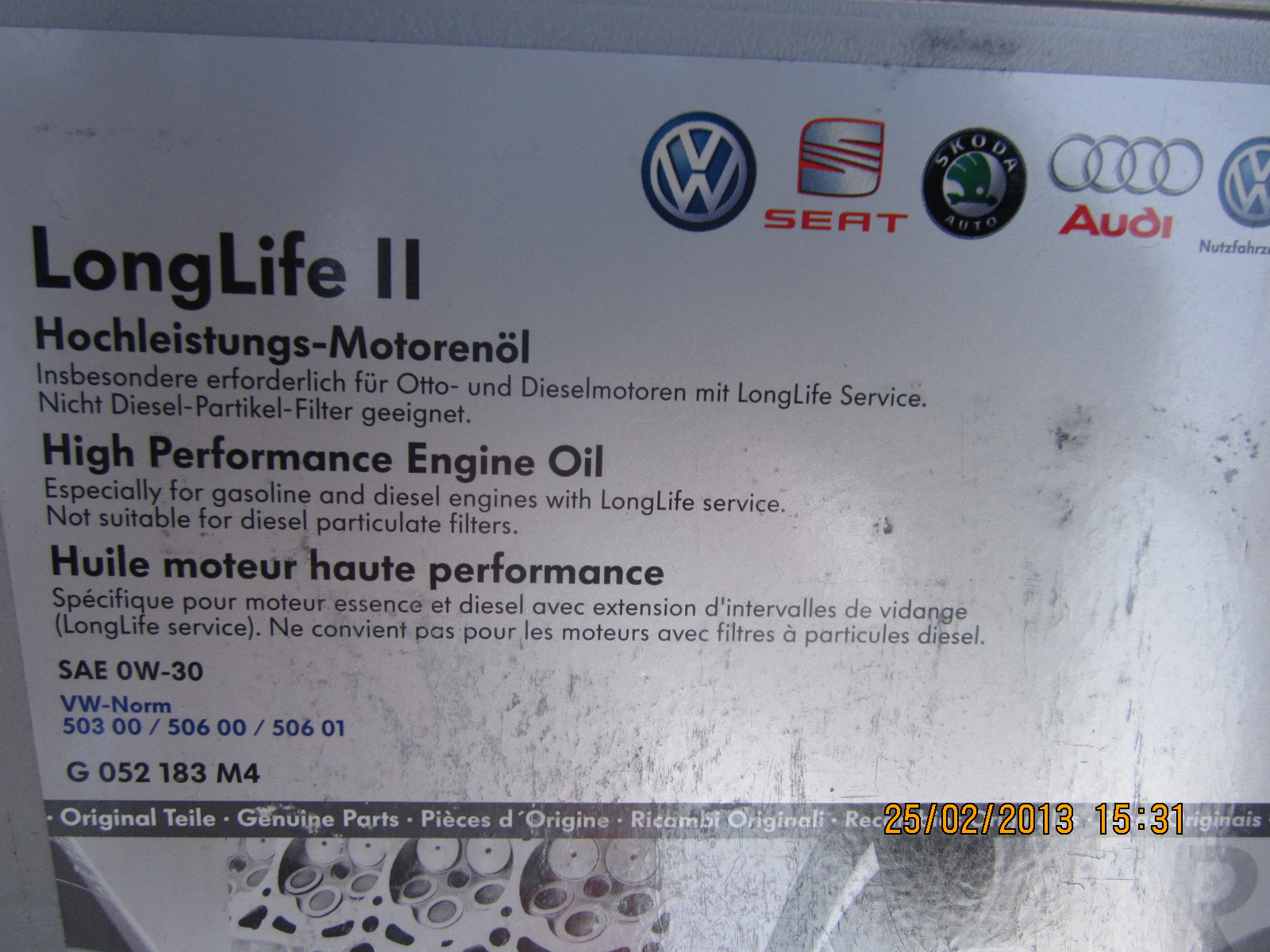

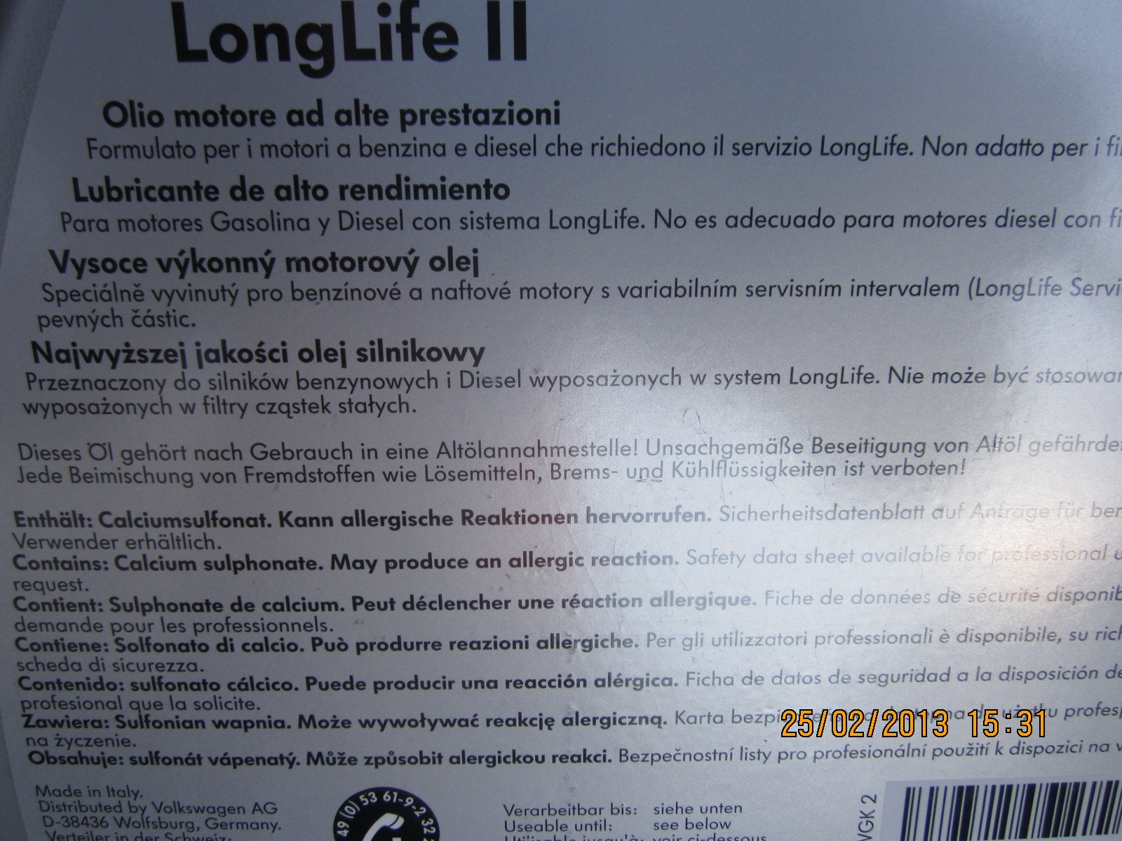

Сообщение Юра Криков » 25 фев 2013, 15:15
Вот такЕ маслишко заливантос :
Ребя какие мысли навевают эНти фото? :?

Сообщение SEAT » 25 фев 2013, 15:22
Юра Криков писал(а):Ребя какие мысли навевают эНти фото?
а мысли такие:это масло НЕ подходит для автомобилей с сажевым фильром!

Сообщение Юра Криков » 25 фев 2013, 15:47
SEAT писал(а):Юра Криков
Дим,а у меня сажевого и нема...

Сообщение SEAT » 25 фев 2013, 15:57
Юра Криков писал(а):Дим,а у меня сажевого и нема...
у меня тоже :)

Сообщение alexx_ka » 25 фев 2013, 16:00
Судя по коробке - масло "оригинальное", оно же "Кастрол"
Если допуски соотвествуют, то все ОК.
(Для движков с сажевым - нужны 504/507)
