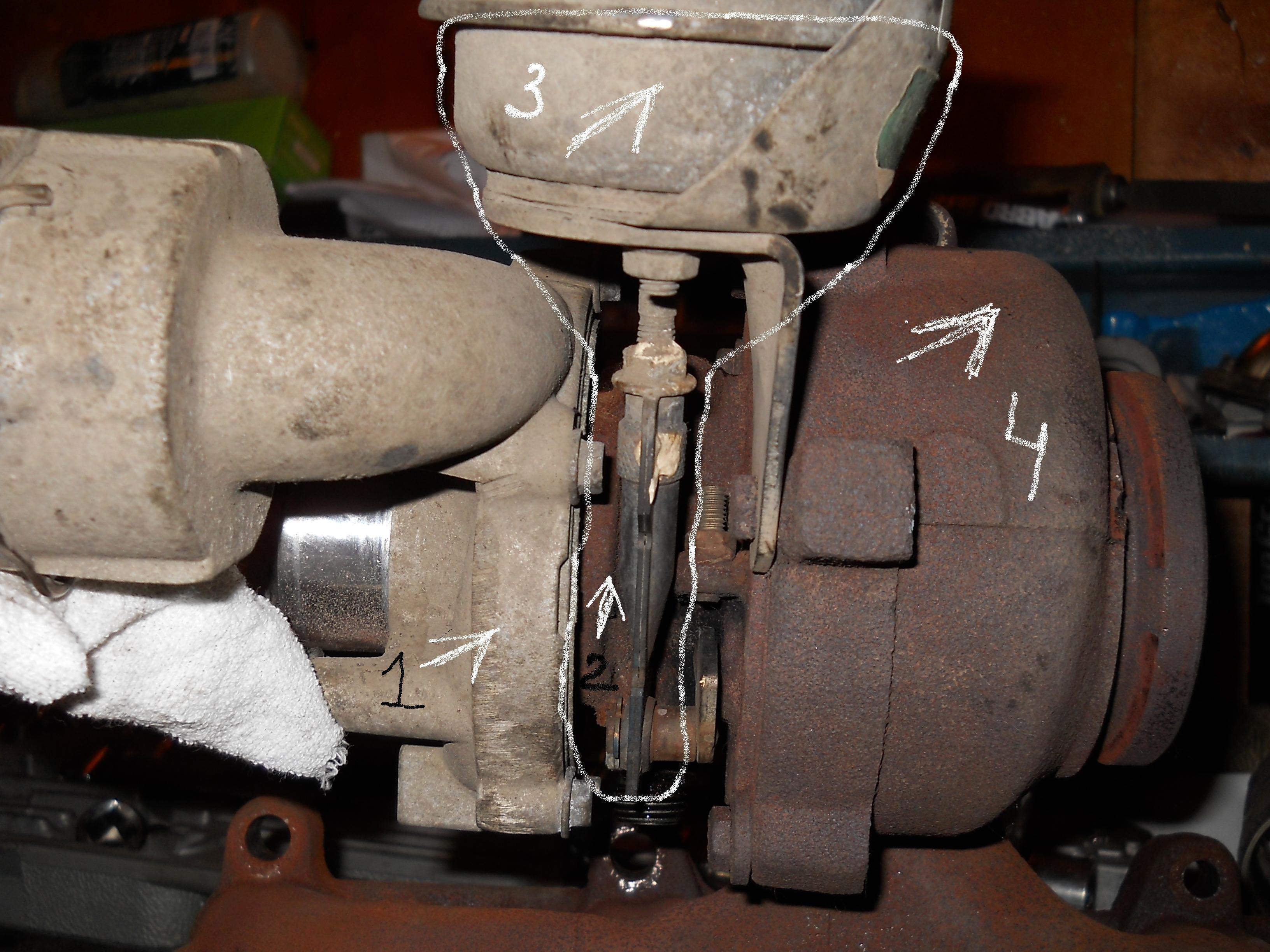

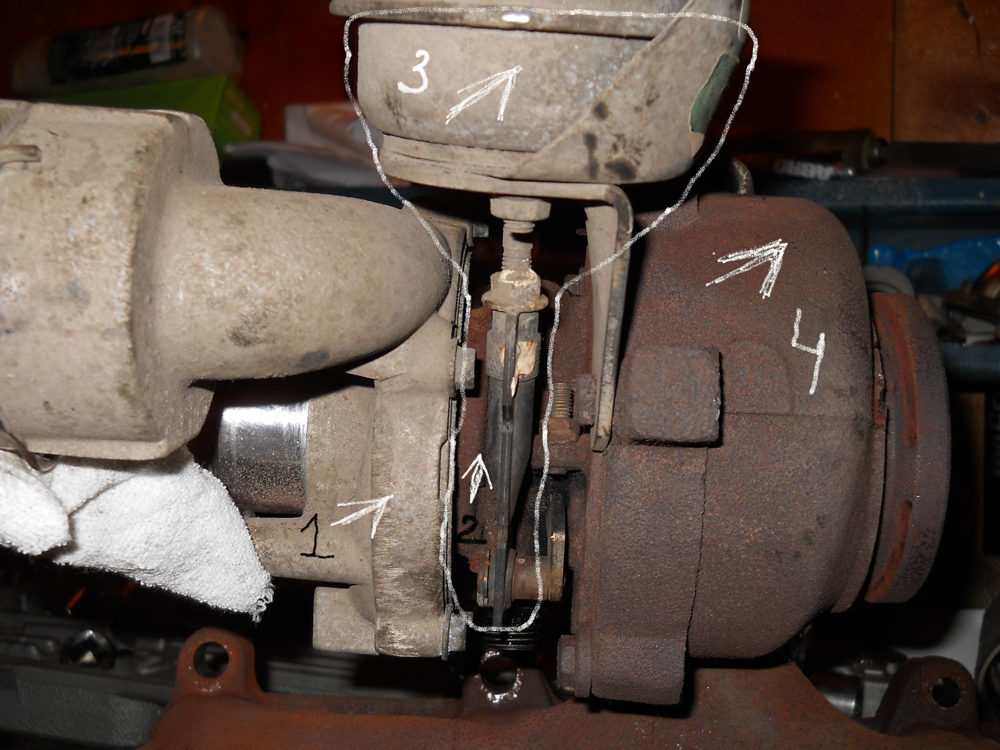

На BXE в оригинале идет турбина гарретт,на ней и стоит актюатор (ремкомплекта не предусмотрено,отдельно не продается)
1 холодная улитка
2 тяга к геометрии
3 актюатор
4 горячая улитка(к выхлопному коллектору)

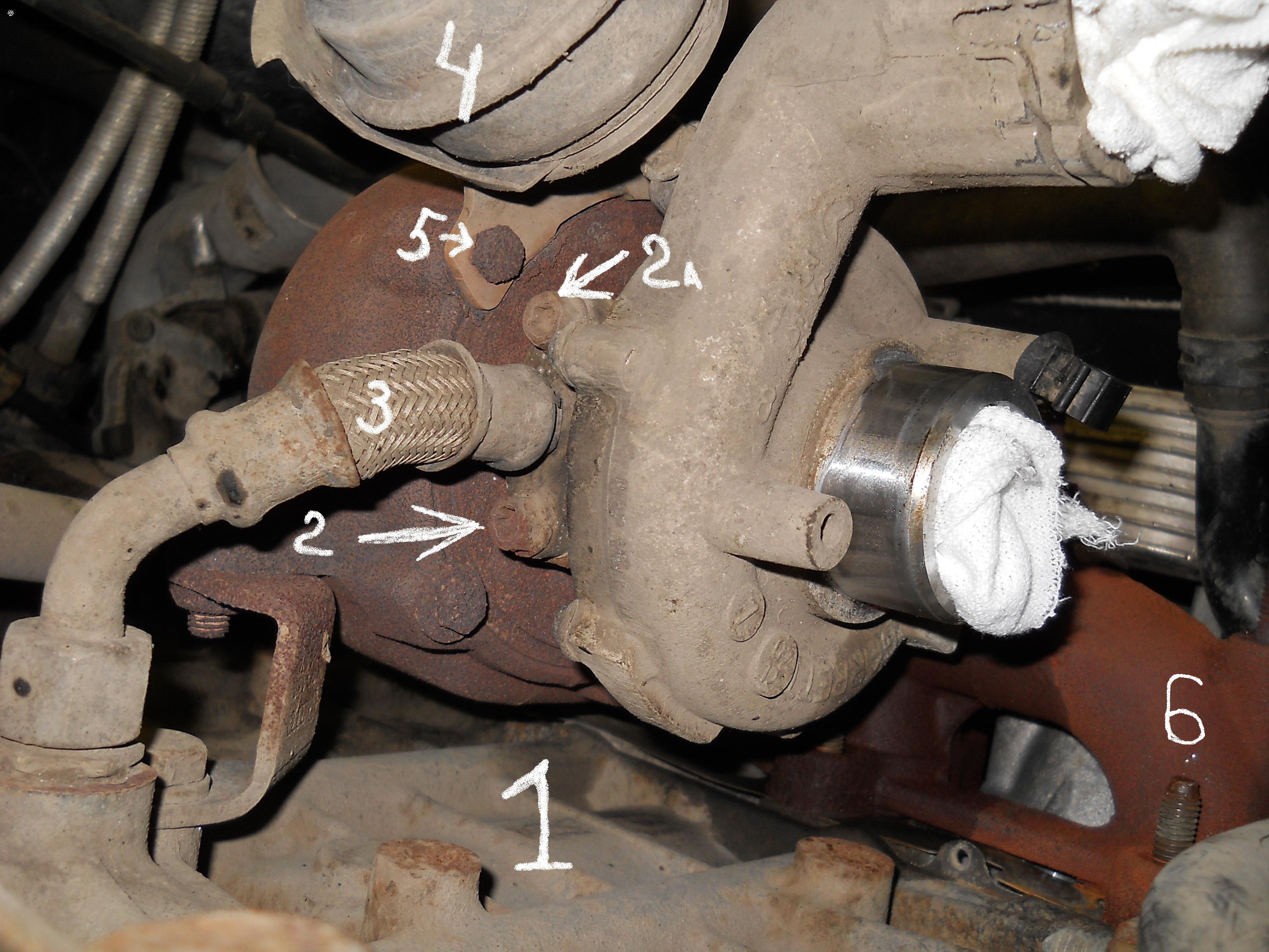

Расположение турбы на авто (подбираться снизу)
1блок ДВС
2 2а болты крепления масляной трубки
3 трубка слива масла в картер ДВС
4 актюатор
5 кронштейн крепления клапана
6 выхлопной коллектор
