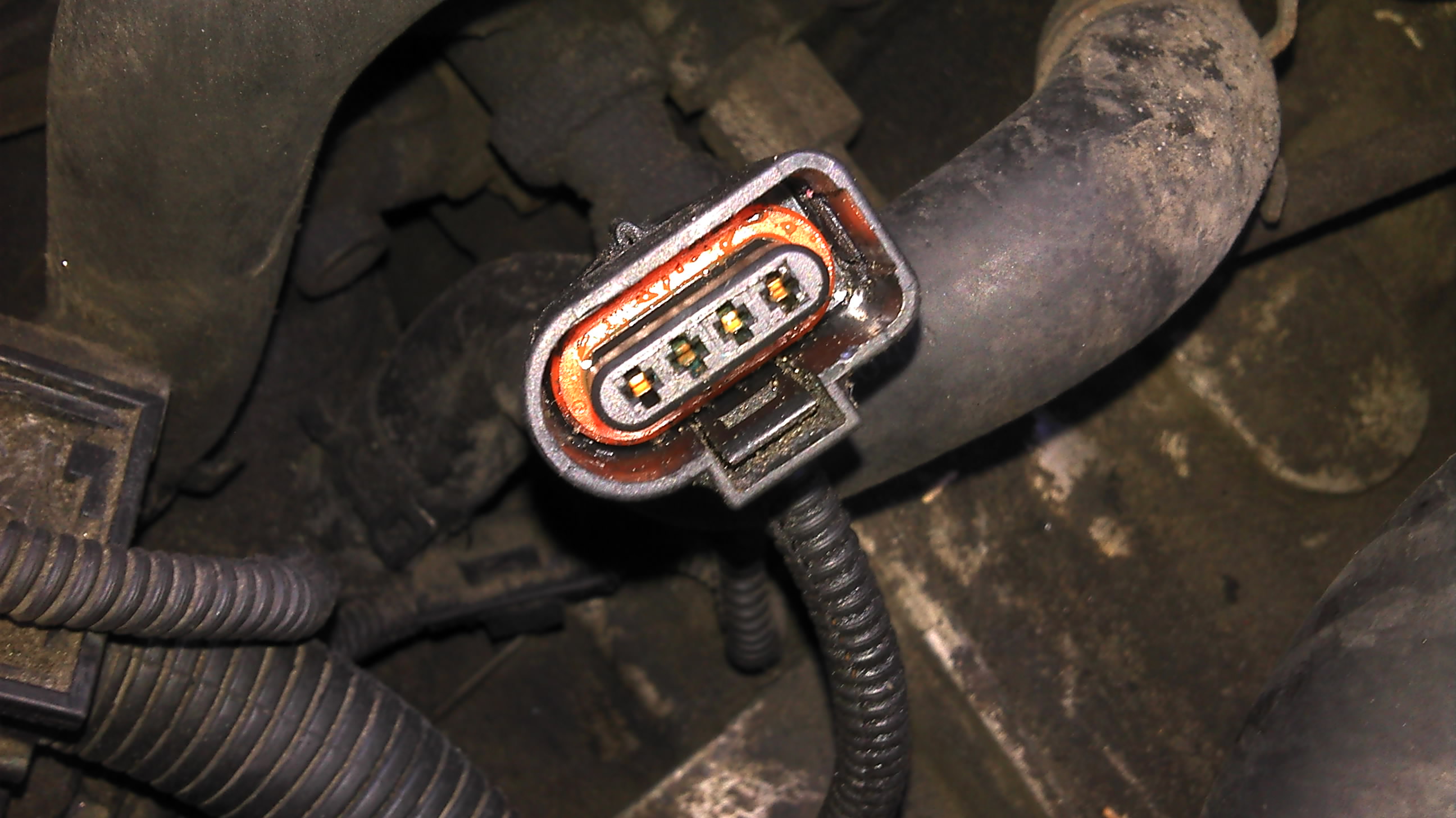

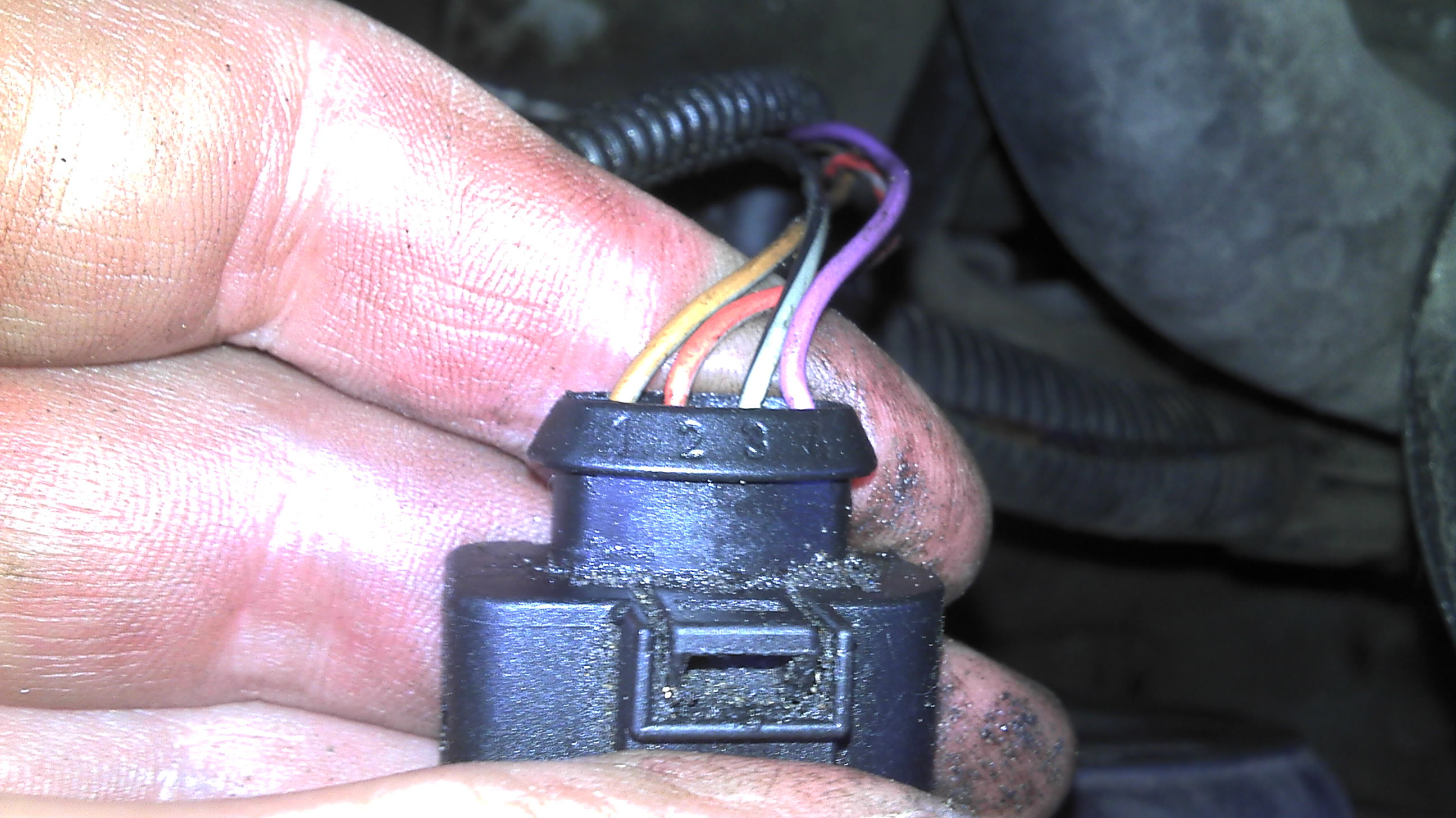

Сообщение Yuriy_Minsk » 03 сен 2012, 22:14
Снял защиту двигателя. Добрался до разъема, опасения не подтвердились, разъединил,все чисто и сухо. Один разъем ( провода изолированы цвета не видно) подключен к датчику, а рядом второй , с цветными проводами, как на фотках висит в воздухе, притянут стяжкой к шлангу, изоляция проводов под стяжкой местами перетерлась. Хочу обрезать второй разъем и изолетной обмотать пеньки.
