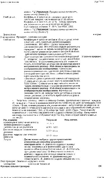

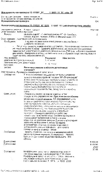

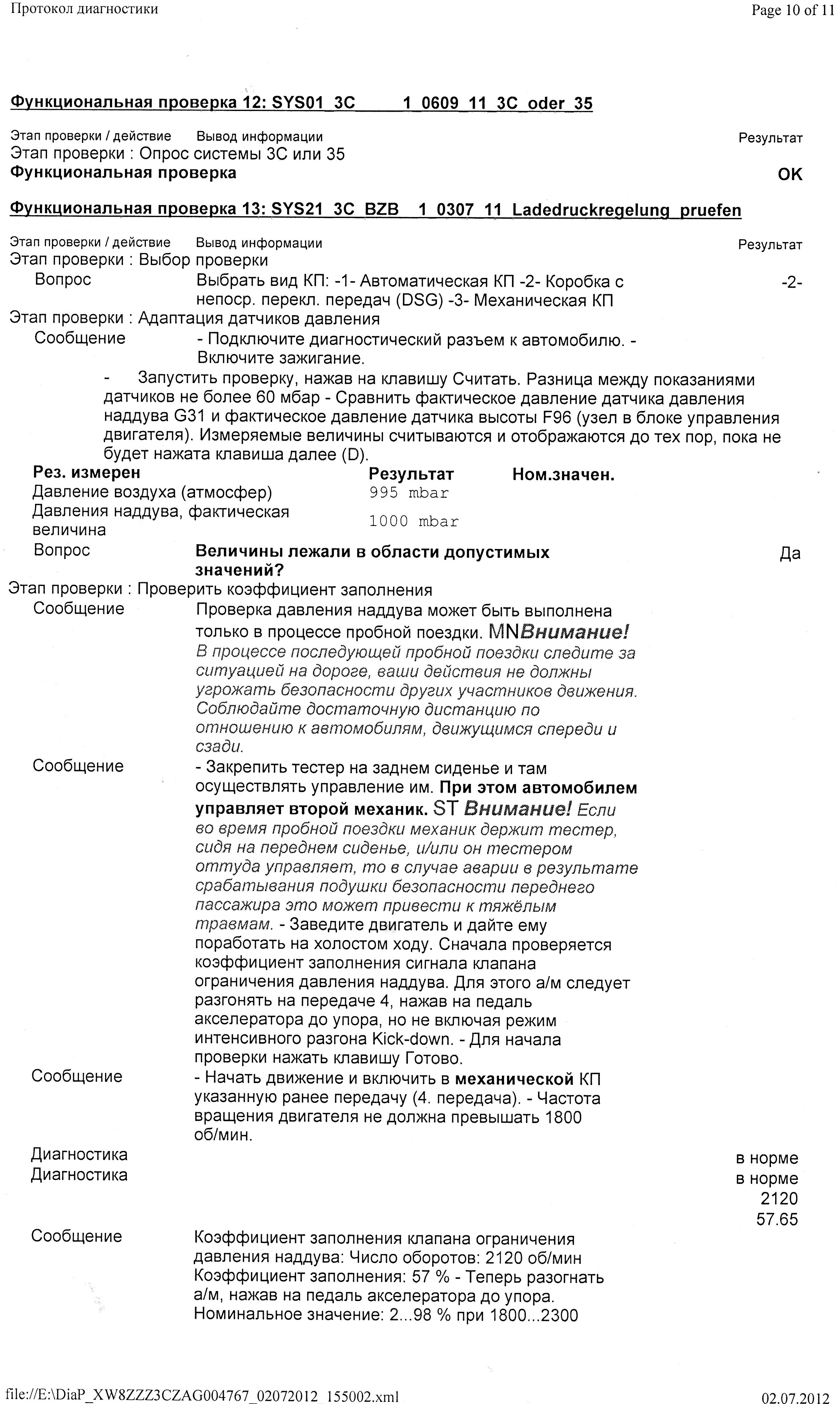

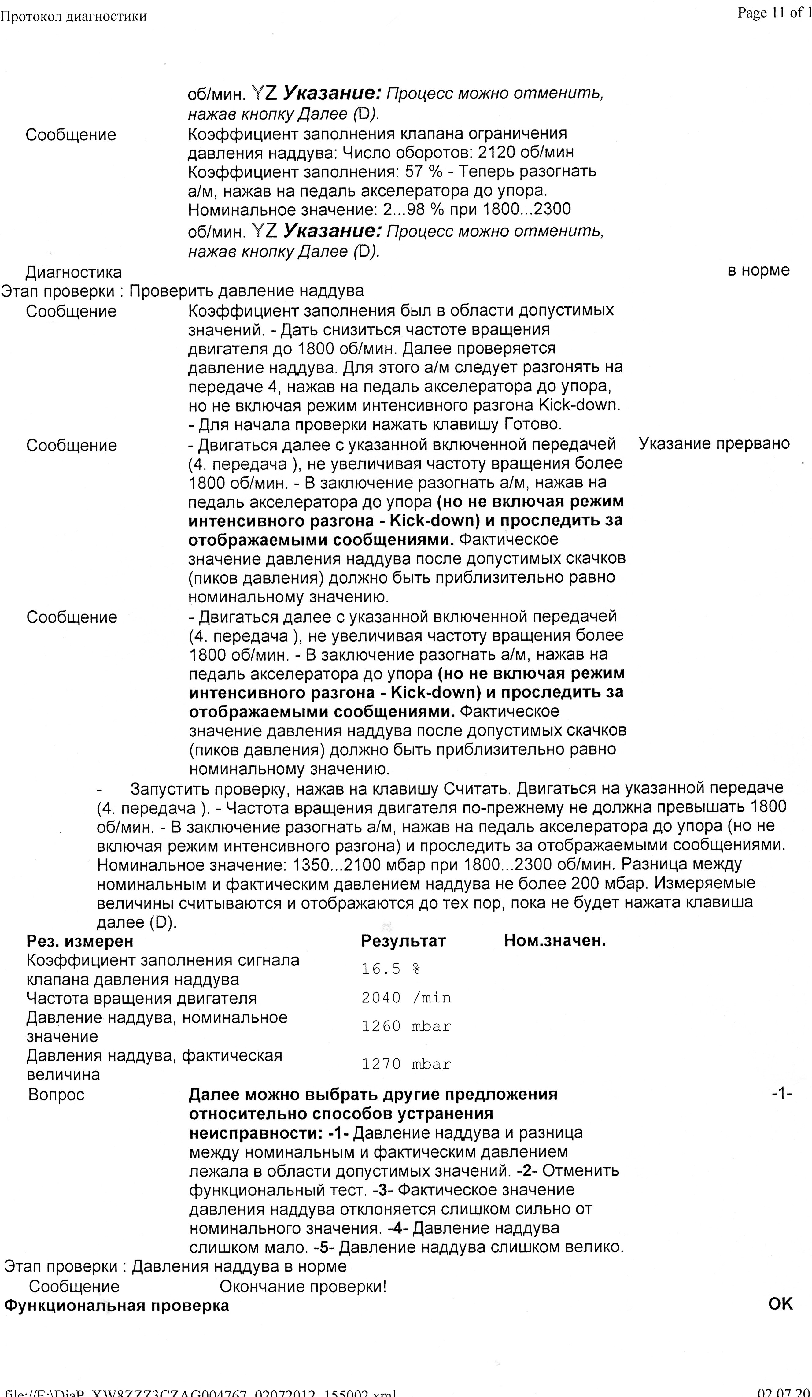

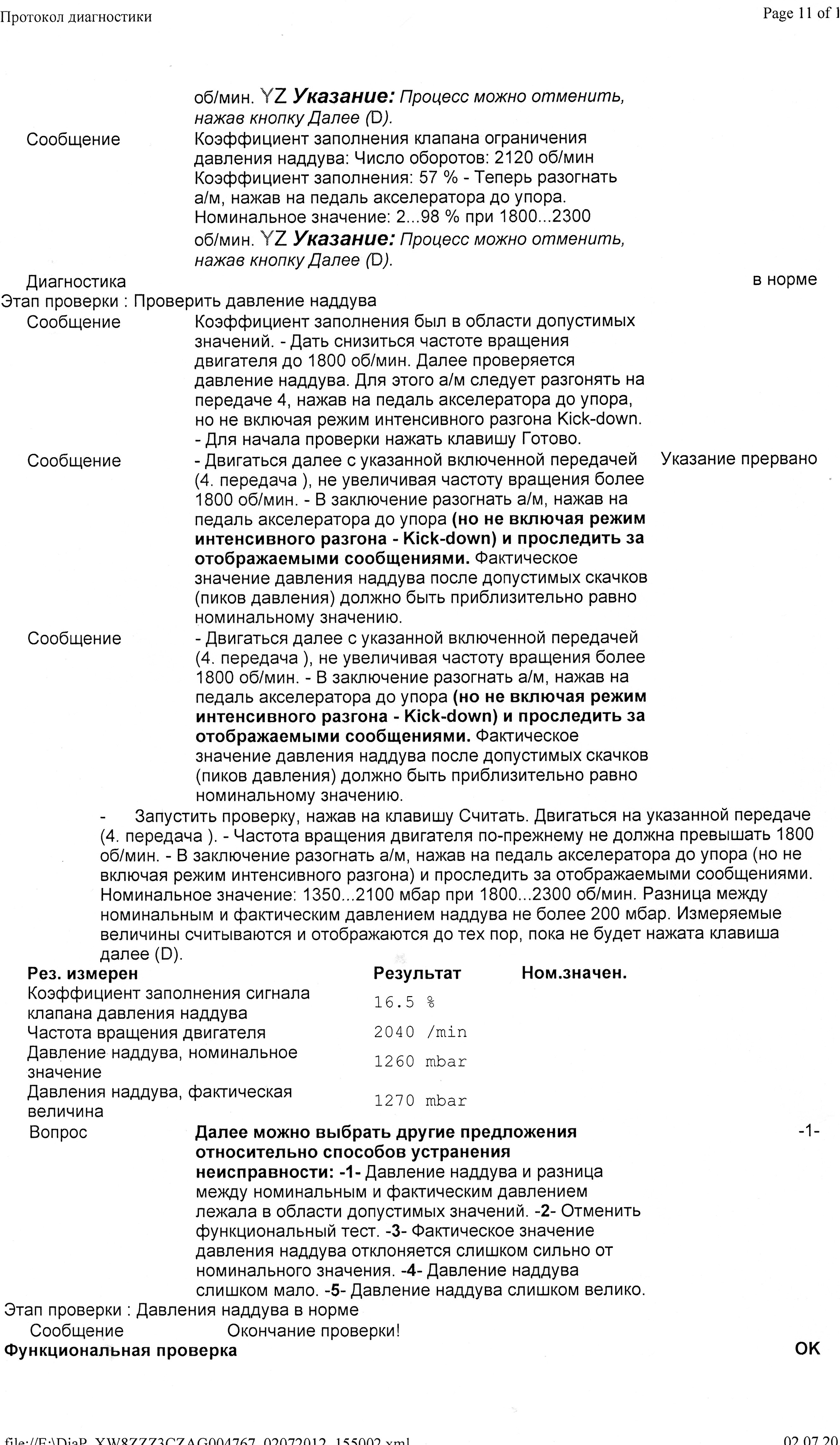

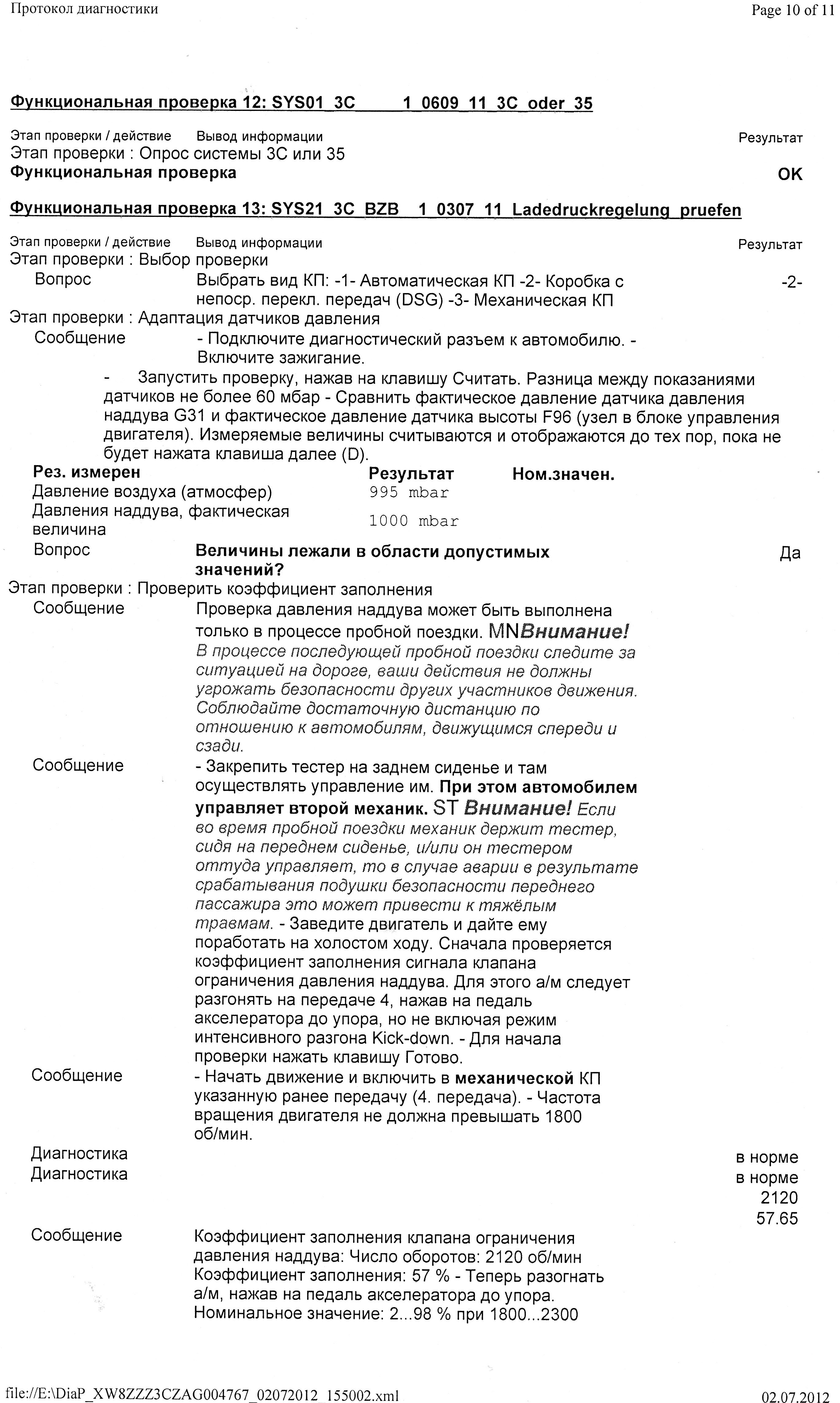

Сообщение Stasik V. » 02 июл 2012, 21:25
Лог диагностики (последние 2 страницы, остальные не интересны):
