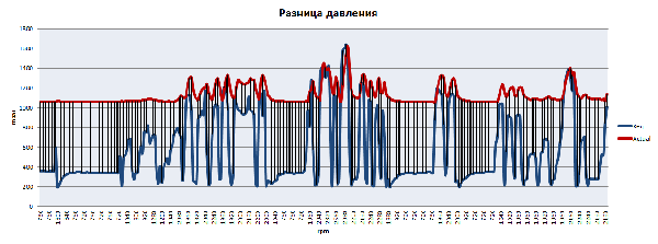

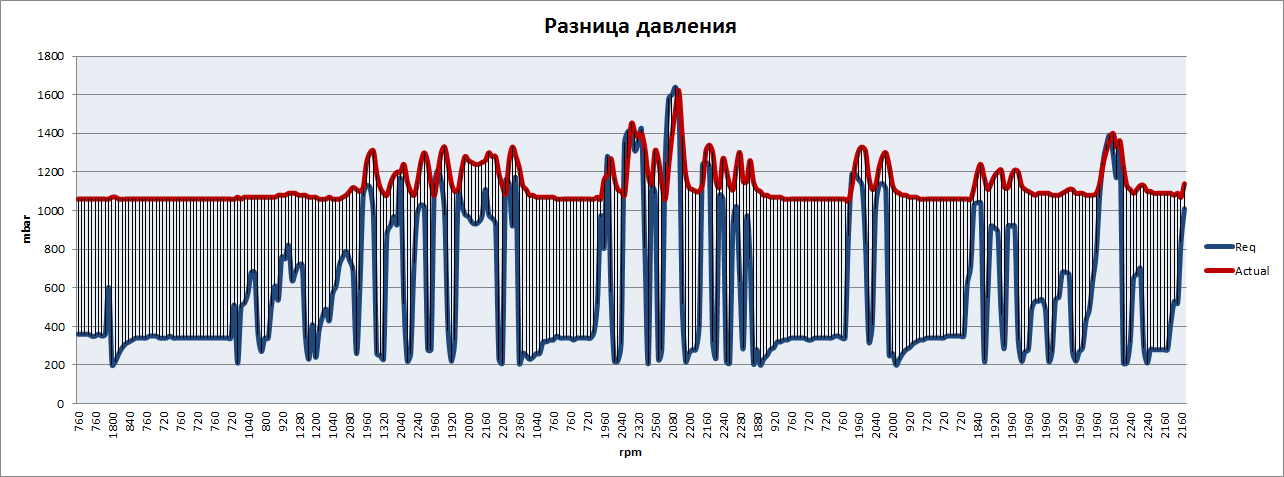

Привет всем.
Решил я вчера посмотреть свою турбину, подключил vag-com + ноут, включил логирование 155 группы, и покатался.
Потом построил диаграмму.
У меня возник вопрос, почему актуальное значение ниже 1060 не опускается,
и почему такая громадная разница между запрашиваемым и актуальным.
Или 1060 mbar на холостых - это нормальное состояние для турбины.
1.8 TSI BZB, 2008г.
Кстати, есть ли нормативные данные по моторам, как справочник, чтобы посмотреть допустимые показатели по приборам?

На месте газовал?
Насколько я знаю замеры нужно производить на 3 или 4 передаче, с 2000 до отсечки. Если не так, поправьте

Сообщение Irakli » 04 июл 2012, 16:13
Нет, не на месте, ехал по звенигородскому шоссе :)

Ну вообще надо разгоняться на 4 передаче - с полутора тысяч тапку в пол (не kick down) и до отсечки, в этом промежутке и нужно писать лог.
По твоему графику ничего плохого не вижу, но проверять надо по другому.
