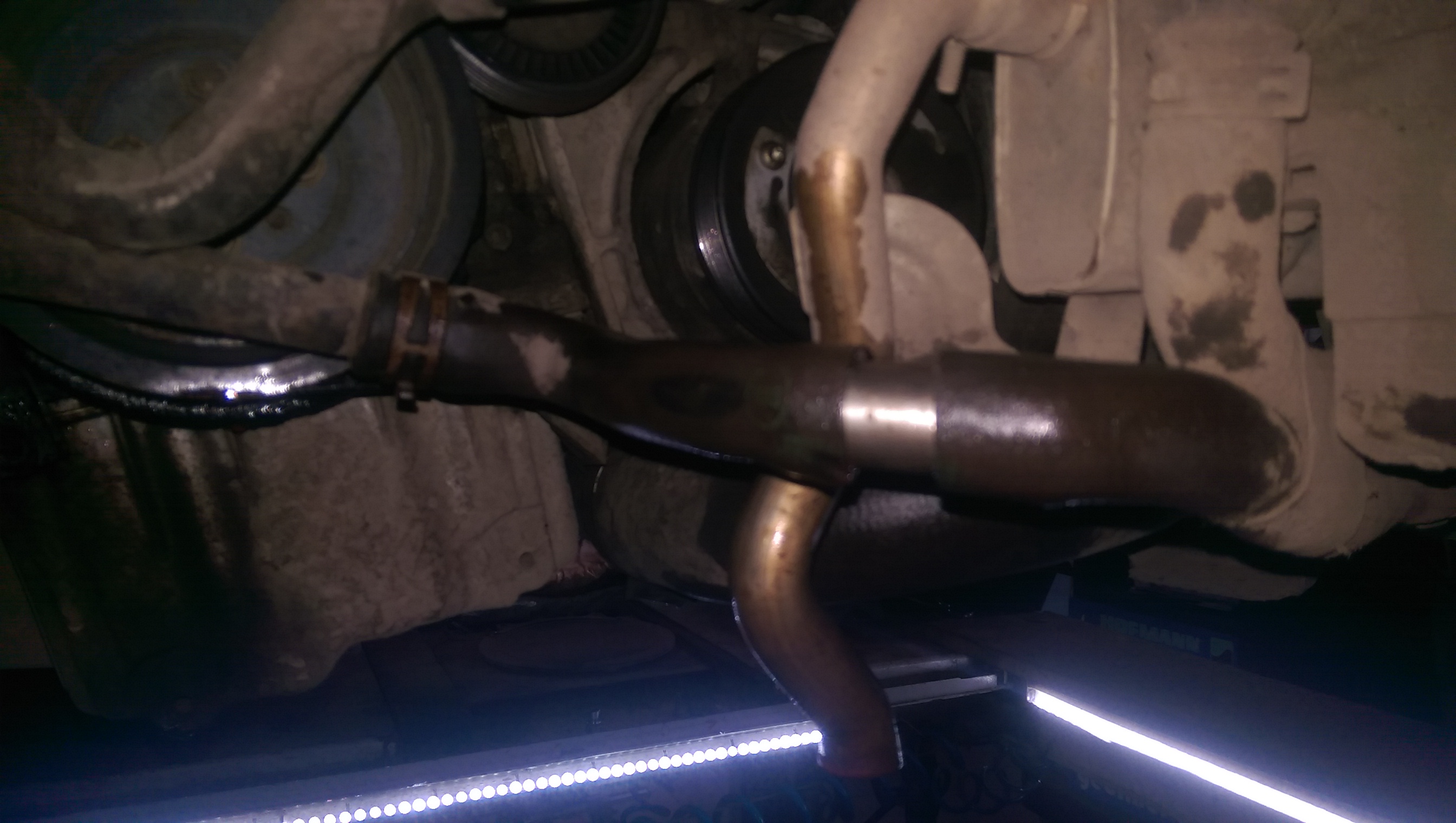

Паровозит патрубок идущий к егр, или от него. Крч, сзади мотора. Щас доберусь, может сегодня, выложу фотоньки))

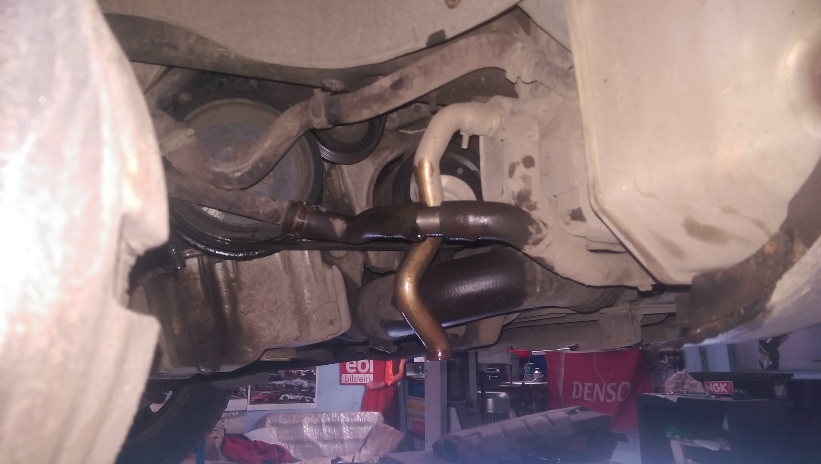

Сообщение Volkov » 23 май 2016, 15:51

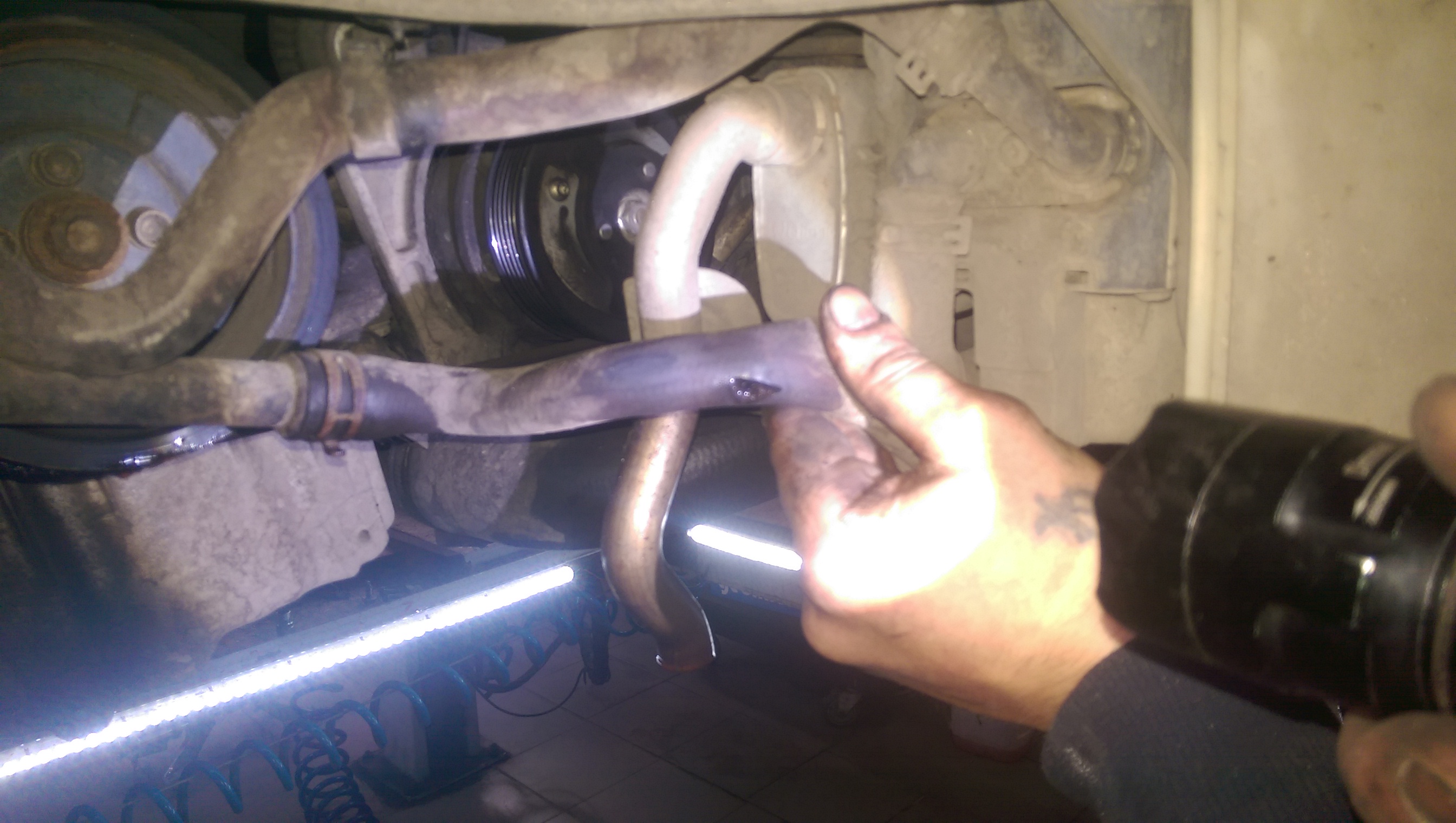

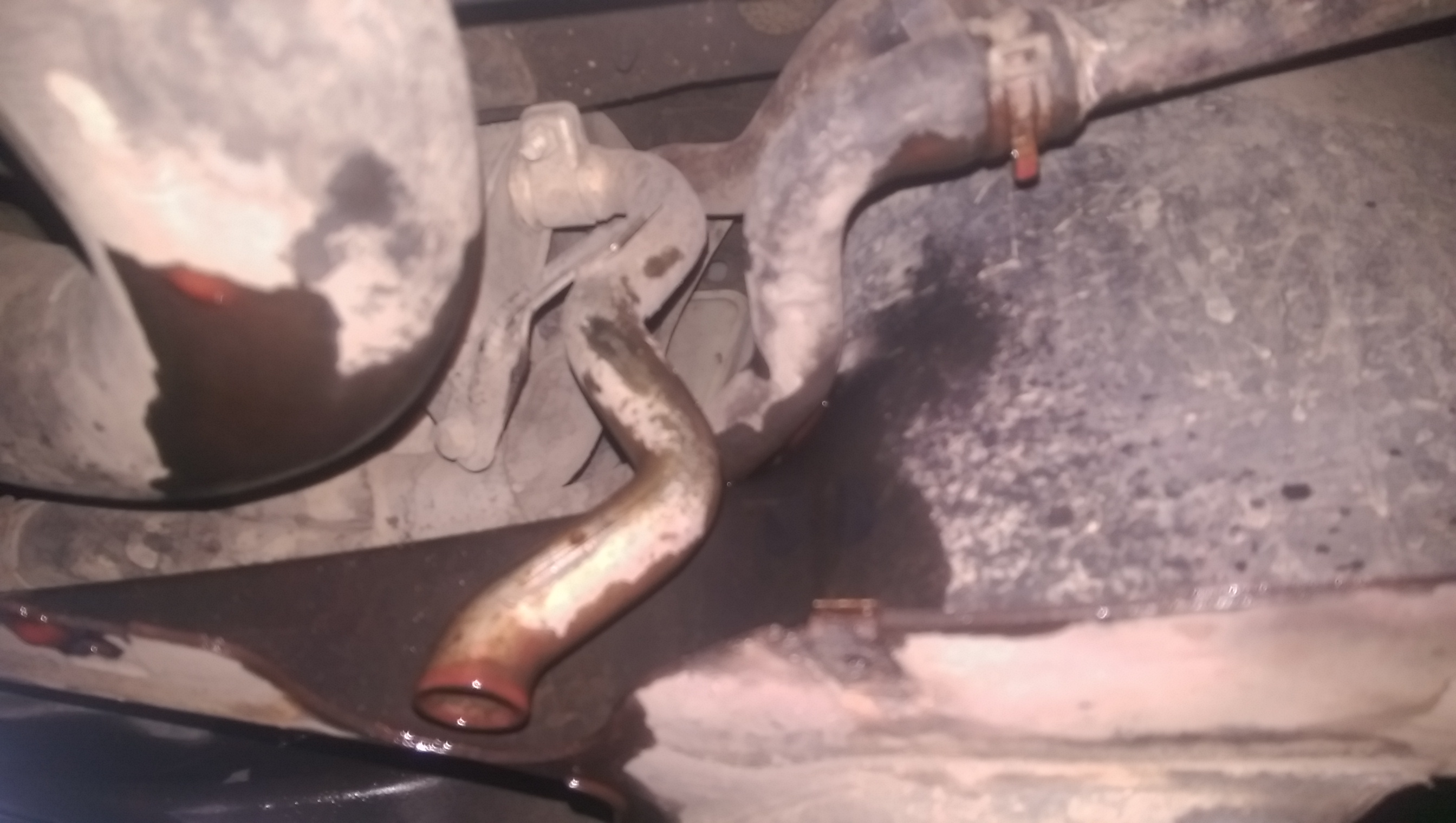

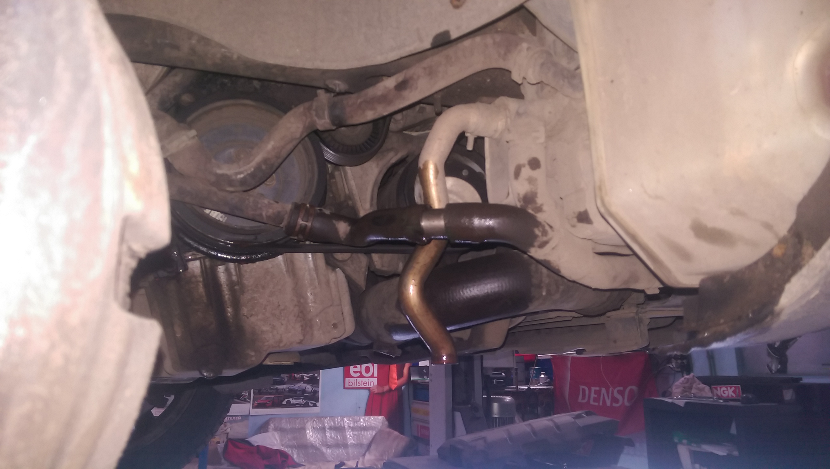

Свежие вести с полей! :D
Перетёрло шланг на вебасту, об подкрылок. Отделался легким испугом. :D Щас пока в ваг-сервисе зависаю, думаем что делать...

Добавлю ещё немного фото) так сказать, в честь завершение месячных у автоса)
Общий план, всё это естественно было затянуто на хомутики.
Вставку приманьячили)
Дырка откуда пёрло.

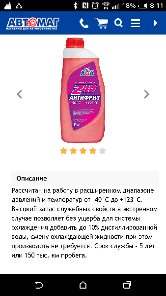

Эконом вариант, автомаговский, совместим со всеми красными, я им кормился, когда автос месюками брызгал. Совместим от G12 до G13. HEPU - концентрат, бодяжится 50/50. Я вообще мотюль хотел себе замутить)) может и замучу, пока хз.
Ну мне в сервисе забивали HEPU. На нём и ездил, до поры до времени)

Volkov
НЕ нравится как лежит патрубок на выпускной трубе котла :(

Сообщение docalex » 23 май 2016, 21:07
Ну считай что повезло тебе, :D шланг всяко дешевле новой головы

Сообщение 1gdm » 24 май 2016, 21:05
pashustic писал(а):Volkov
Согласен. Убираем колхоз со стыковкой,либо делаем её на месте пересечения трубопроводов-так ещё тыщ на 50 хватит 8-)

Сообщение Volkov » 25 май 2016, 01:36
Он на ней не лежит, это фото такое, камера китайская) так там зазор приличный.
Сергей.Л
В любой автомаг заехать, либо в яндексе aga вбиваем, мне неудобняк, просто с телефона всегда сижу, ноут уже давно не трогал)
docalex
Если бы голова, там бы демидов шипело бурлело))

Что за aga?

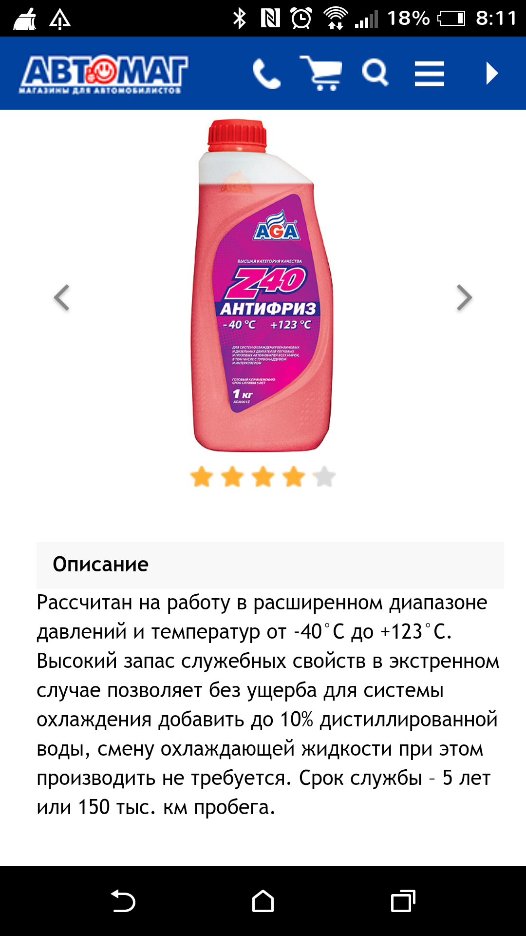

Сообщение Volkov » 25 май 2016, 08:13
Сергей.Л писал(а):
Volkov писал(а):pashustic
Сергей.Л
docalex
P.S. Полазила по днище и подвеске, всё норм, а вот засратое место у коробаса напрягло, но когда увидел подорваный пыльник на шрусе, успокоился. :D
Что за aga?
Вот.

Лью отечественный, Обнинский Синтек G12+
Стоит недорого, если кому важно его льют в Фольксвагены как первую заливку, одобрение имеется.
