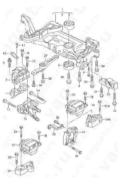

Народ а подскажите что именно подушками двигателя считается, у меня механика, я так понимаю это номер 7 основная и дополнительные 2 и 3, или что то не верно понял?

27 - задняя подушка (заменил на этой неделе), 2 и 3 это сайлентблоки (при замене 27 тоже желательно поменять). Сейчас как выяснилось еще и подушку КПП надо менять, но у меня вариатор. На схеме где она еще незнаю.

А может кто-нибудь подскажет "Опора коробки" на схеме где?

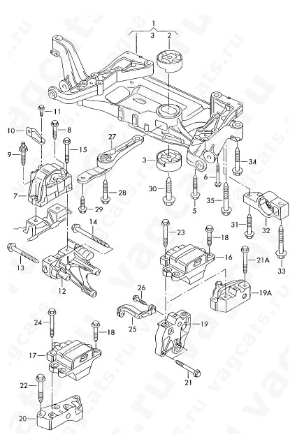

Опора коробки, которая меняется из-за износа резиновой втулки на рисунке под номером 17. Опора двигателя № 7. Еще бывает меняют "маятниковую" опору двигателя №27. И так же замене подлежат сайлентблоки № 2 и 3, но менять их сложно так как необходимо снимать подрамник.
