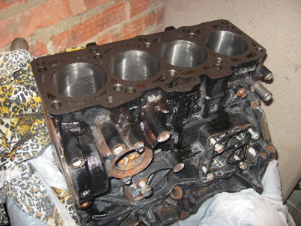

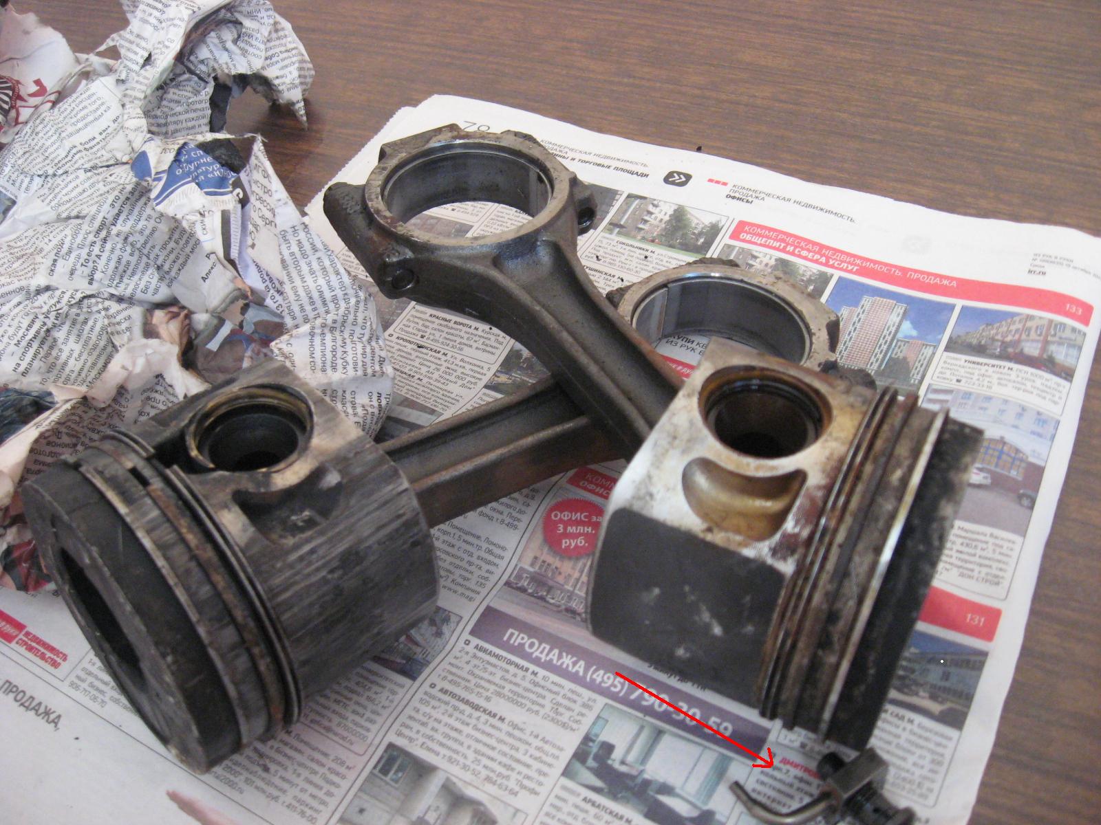

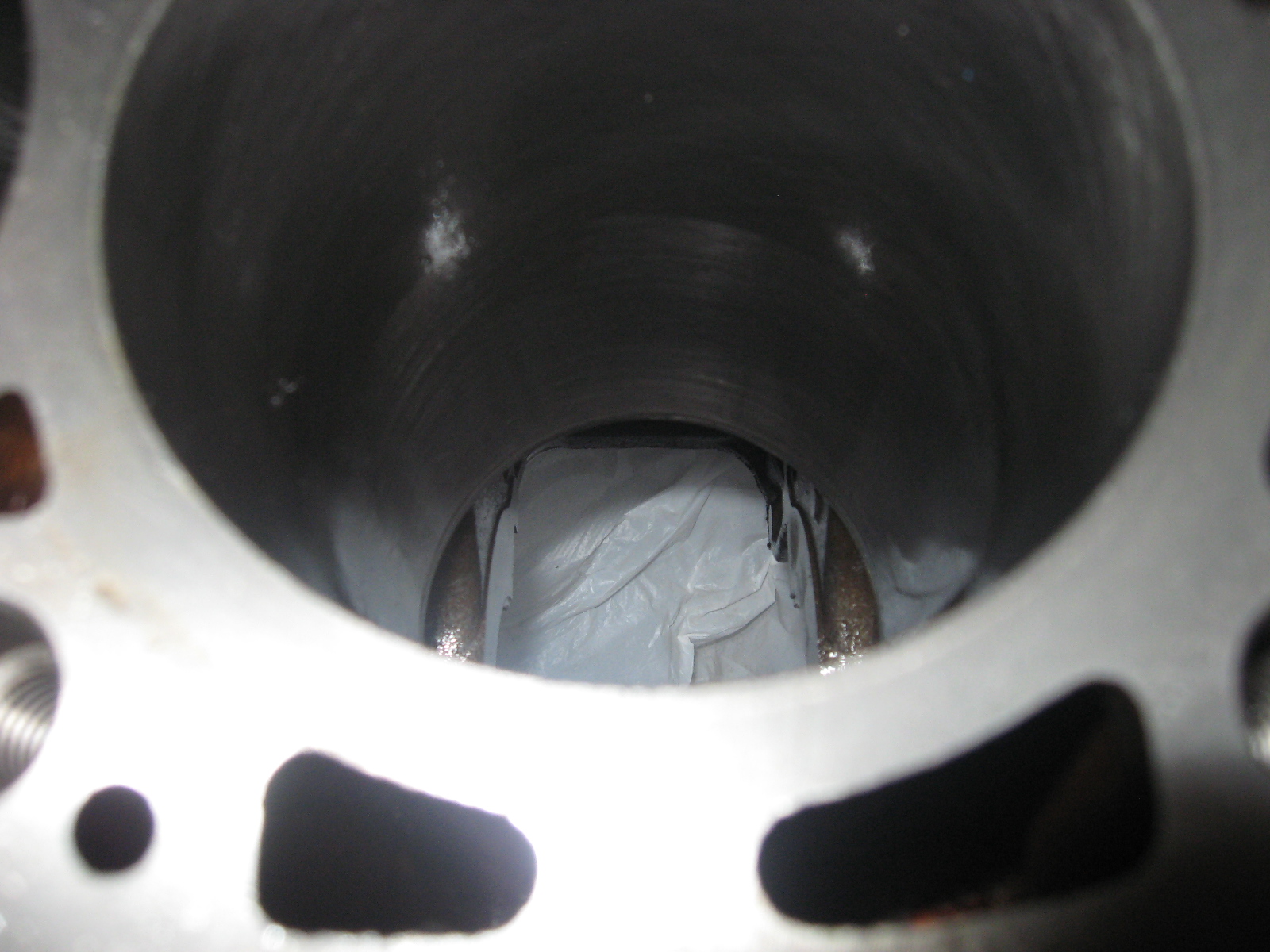

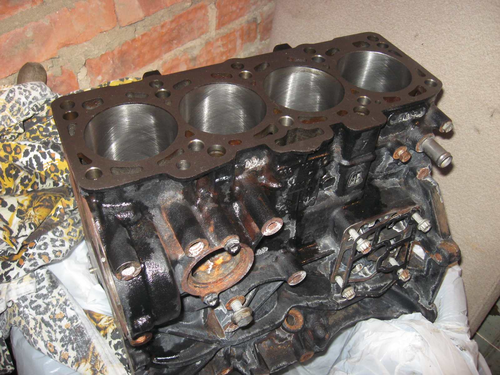

У меня было нечто иное, из -за промывки мотора, поддон не снял и не промыл, забилась масляная форсунка, которая смазывает и охлаждает поршень снизу.

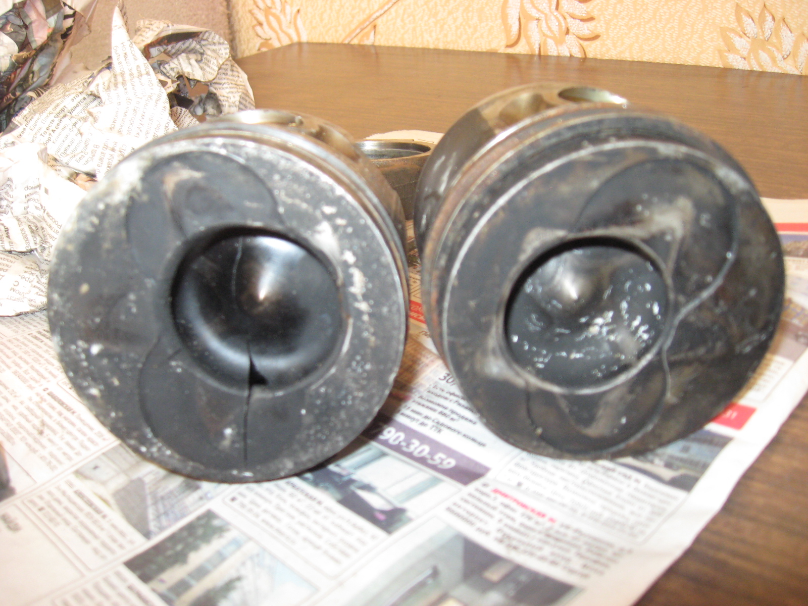

у меня все гораздо хуже. Откололся кусок поршня , видимо с завода был брак , откололся и размолотил все теперь писец . Но думаю еще легко отделался- 85 тыров + бошка у меня есть. Поэтому думаю к концу недели уже буду на коне(пасике). Надеюсь больше ничего не случится иначе разочаруюсь в немцах окончательно.

Петрович, просто так пистон расколоться не может. Это нонсенс. Раз такое случилось, значит либо перегревы были вследствие масляного голодания, либо обрыв привода ГРМ, механическое повреждение пистона, которое вылезло только сейчас. Немец ни при чём. Рупь за сто, это не заводской брак, а прошлые косяки в эксплуатации. Пошлая экономия на своевременной замене расходников и их качестве.

Гильзуй один цилиндр,+хонингование блока, около 8 тыров, я так сделал, намотал 35,000 км и продал.
Гильза 2 мм.
