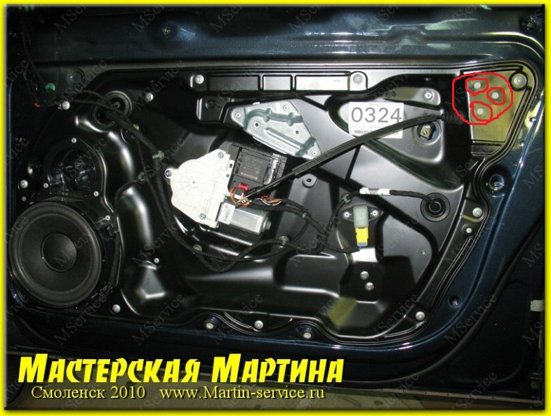

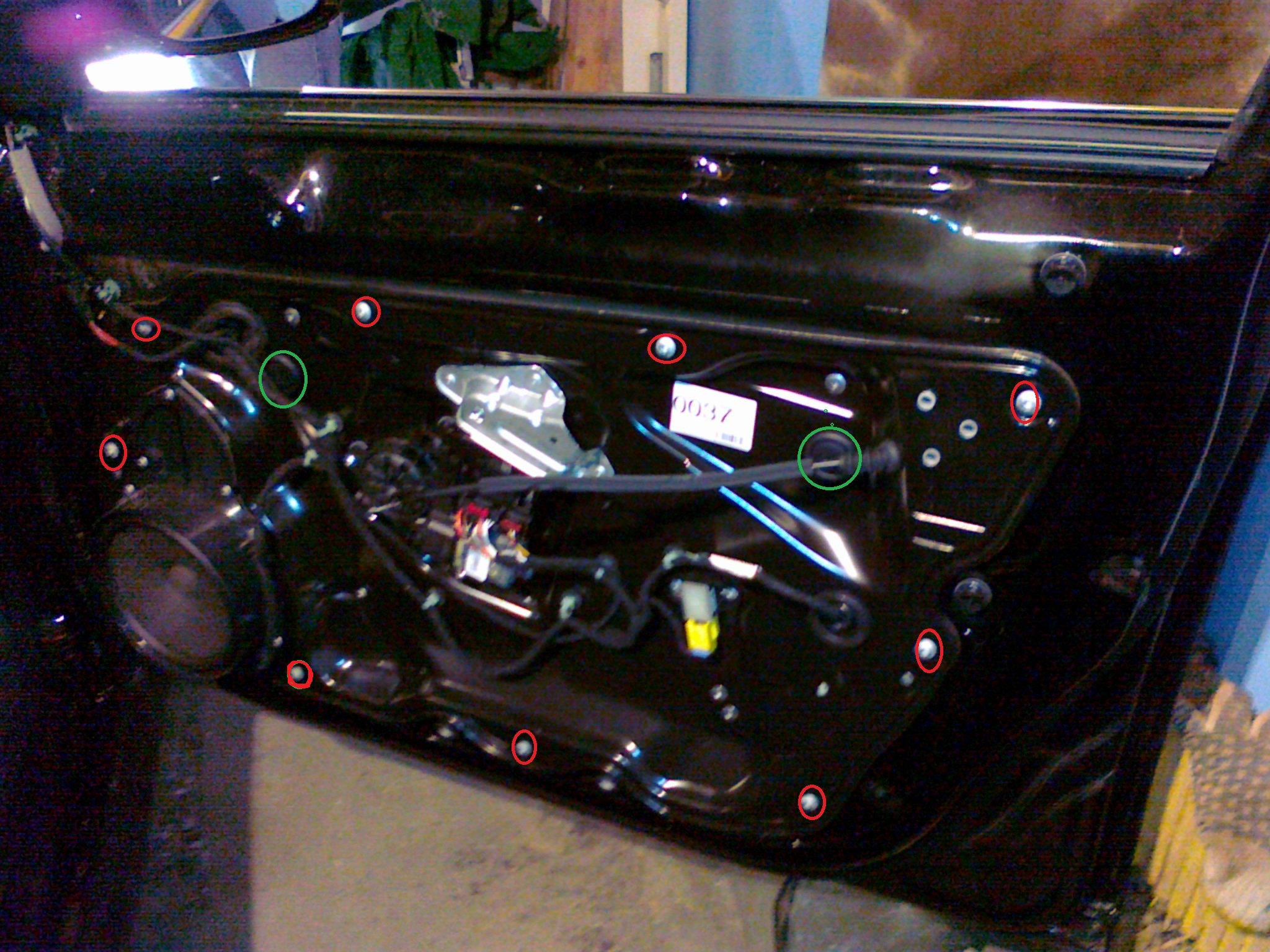

как снимается щит который идет за обшивкой двери??? :?:

ага мне тоже интерестно, как он снимается а то обшивку водительской двери я снял а эту хрень снять не могу. можт кто подскажет?

Сообщение andrey_020 » 19 июл 2011, 13:14
garidze
Снимаешь обшивку двери, потом откручиваешь щит по периметру (торкс-винты) и через специальные отверстия отпускаешь зажимы, которые держут стекло (отверстия закрыты резиновыми пробками), затем поднимаешь стекло и потихоньку вынаешь эту пластину не забывая отключать фишки с проводами.

Сообщение garidze » 19 июл 2011, 13:45
andrey_020 писал(а):garidze
благодарю....завтра буду пробовать)))

Ребята подскажите как снять так называемый "металлический щит держателя агрегатов" после снятия внутренней обшивки дверей. Выкрутил все винты "торкс" фиксирующие щит к двери, отпустил зажимы держащие стекло. Но щит не вынимается, судя по всему держится еще на коком-то крепеже из белого пластика, который либо впаян, либо впрессован в щит. Подскажите как отсоединить щит от данного крепежа, неужели его нужно высверливать?!
