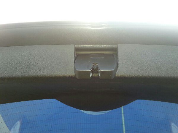

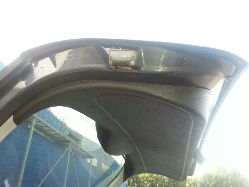

shark писал(а):Мужики вопрос такой, Можно к нам на встречу приедет девушка на форде фокусе 2 с не большой проблемкой ( не открывается багажник) мужской особи у нее нет кто мог бы ей помочь, а в сервисе постоянно обманывают. Сможем помочь?
Был у меня Форд фокус 2 рестайлинг. И тоже 2 раза заедал багажник. Оба раза было конец кнопке. Если рестайлинг машина тогда надо искать кнопку на разборках. В магазинах или у оффициалов они продаются по 7-8 тыс вместе с пластиковым молдингом.
замок щелкает по ее словам, но багажник не открывается

если щелкает и не открывается, может тяга слетела. а та что гадать то )))) смотреть нужно )))

Я сегодня на работе. Если форд приедет, там такой же замок как на пассате. Обшивку внутрь снимите и там всё видно будет, у меня камушек попадал, лечил раскачиванием двери с последующей чисткой замка без снятия.
