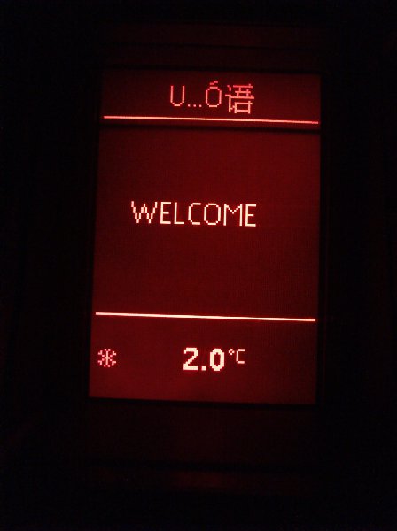

Вот спасибо за информацию,чего не знал того не знал!У меня дисплей МФА+,удержал качельку,появилось каких то 3 пункта меню(1-й и 3-й на немецком,а 2-й какие то китайские иероглифы-к сожалению сфоткать не догадался).Зашел в китайский пункт-это оказывается управление магнитолой(на фото),у меня китайская магнитола.Теперь прикольно можно радио и треки диска переключать качелькой.Теперь маленькая проблема образовалась-как выйти из этого меню:качельку удерживаю ничего не выходит,только радио начинает настраиваться или если диск играет,то песни переключаются.До этого у меня стояло меню бортового компьютера:средний расход,мгновенный расход,остаток топлива,время в пути и т.д.Помогите как вернуть прежнее меню,чтобы хотя бы знать как между ними переключаться

RUS.YRN писал(а):Помогите как вернуть прежнее меню,чтобы хотя бы знать как между ними переключаться
купи руль с кнопками ;)
Re: Фишки Пассата В6
Сообщение RUS.YRN » 08 ноя 2012, 20:49
Это не серьезно сейчас,чтобы мультируль мне поставить это и подрулевой надо менять,а у меня и круиза нет даже.Я сейчас о другом как можно вернуть прежнее меню,может с помощью шнурка где то?
RUS.YRN
Сообщения: 875
Откуда: Ульяновск-Переславль
Сообщение Чиф95 » 08 ноя 2012, 21:50
SEAT писал(а):RUS.YRN
Есть способ проще и дешевле :D
RUS.YRN
В Вашем случае первый пункт главного меню - тот самый БК, в котором отображаются данные о расходе топлива, средней скорости, времени движения и т.д. Выход из него в главное меню через удерживание качельки. Второй пункт меню - Аудио, появляется только если включен мафон. В этом пункте отображаются номер диска, трека, частота радиостанции и т.д. Выход из него удерживанием качельки (может с китайцем это не срабатывает) или отключением мафона. Третий пункт - Настройки БК. Здесь можно поменять язык БК, управлять некоторыми функциями авто (ливинг/каминг хоум, управление зеркалами, и т.д.). Из него удержанием качельки уже не выйти. Последний пункт в каждм подменю этого меню - это выход на один уровень назад.
Если и отключение мафона не поможет выйти из меню, то можно попробовать отключить предохранитель, питающий мафон или скинуть ненадолго клему аккумулятора.

Сообщение RUS.YRN » 09 ноя 2012, 07:09
RUS.YRN
Я вот о чём и говорю качелька вообще никак не реагирует.Ладно буду сегодня пробовать отключить мафон,предохранитеьль или в крайнем случае сниму клемму аккумулятора
RUS.YRN
Сообщение Чиф95 » 09 ноя 2012, 08:41
LCD_jr писал(а):
Чиф95 писал(а):Пока лечат заменой приборки. На моей эти глюки уже два года в проявляются иногда, чаще в жару.
а приборка в 6-9 к встанет...
Синие б/у приборки тут максимум до 3 тыс стоят.
RUS.YRN писал(а):...Теперь прикольно можно радио и треки диска переключать качелькой....
Сегодня попробовал на своей - в меню Аудио только показывает что сейчас играет на RCD-300 и возможности переключать треки и радиостанции отсутствуют. Так что, у китайской головы свои плюсы :)
Чиф95
Сообщения: 1102
Откуда: Грозный
Сообщение RUS.YRN » 09 ноя 2012, 08:46
Чиф95"
Сегодня попробовал на своей - в меню Аудио только показывает что сейчас играет на RCD-300 и возможности переключать треки и радиостанции отсутствуют. Так что, у китайской головы свои плюсы :)[/quote]
У меня тоже до этого RCD-300 стояла.Плюсы то конечно есть,но как мне назад выйти не знаю.Я конечно попробую как ты посоветовал.А у тебя с RCD-300 выходит назад в меню?
RUS.YRN
Сообщения: 875
Сообщение Чиф95 » 09 ноя 2012, 08:50
да, как написал выше, назад выходит удержанием качельки или отключением мафона
Чиф95
Сообщения: 1102
Откуда: Грозный
Сообщение RUS.YRN » 09 ноя 2012, 08:56
А у меня ни удержанием качельки,ни отключением питания не выходит.Попробую на обеде снять эту магнитолу и поставить RCD-300.
pashustic,может ты что подскажешь?
RUS.YRN
Сообщения: 875
Сообщение pashustic » 09 ноя 2012, 09:10
RUS.YRN писал(а):.А у тебя с RCD-300 выходит назад в меню?
Иди поставь рсд 300 и удерживание качельки на максидоте выйди в меню MFD ;) Проще по быстряку..А как видет себя мафон китайский в кан шине информационно это еще нужно знать!!ТАкие пляски.. что ты и сам убедился!
Сообщение RUS.YRN » 09 ноя 2012, 09:24
Поставить смогу только на обеде к часу дня.Я боюсь,что магнитола код запросит,а у меня его нет,в мануале его нигде нет.А если не поможет что делать?При просмотре шнурком ошибок из за этой китайской головы есть постоянные 2 ошибки,которые вообще никак не удаляются:это сама магнитола и интерфейс шины данных
RUS.YRN
Сообщения: 875
Сообщение pashustic » 09 ноя 2012, 09:33
RUS.YRN писал(а):А если не поможет что делать?П
Отключай тада китаезу.. снимай аккум чтобы машина уснула и забыла про мафон..подклчюай ..стирай ошибки и пробуй перейти качелькой из меню в меню ДИСПЛЕЙ ( расходы, путь, литры)
Сообщение RUS.YRN » 09 ноя 2012, 13:21
Спасибо Паша проблема решена!Отсоединил я китаёзу,подключил РСД-300,с ней всё работает,пишет какая станция включена или какой диск играет и в меню обратно выходит.Только конечно у неё один минус-нельзя радиостанции переключать и песни на диске в отличие от китайской.Но в китайской постоянно горит надпись WELCOME не зависимо радио или диск играет.А никак нельзя настроить,чтобы как с РСД-300 было,но в тоже время песни и станции с качельки переключать?
