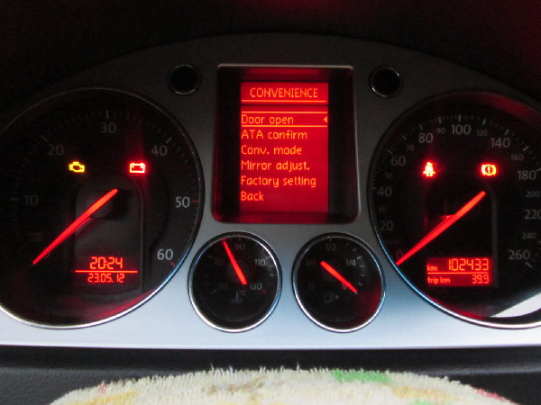

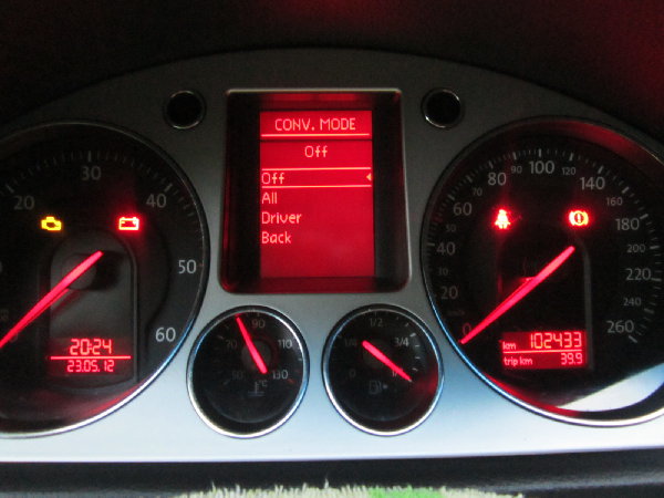

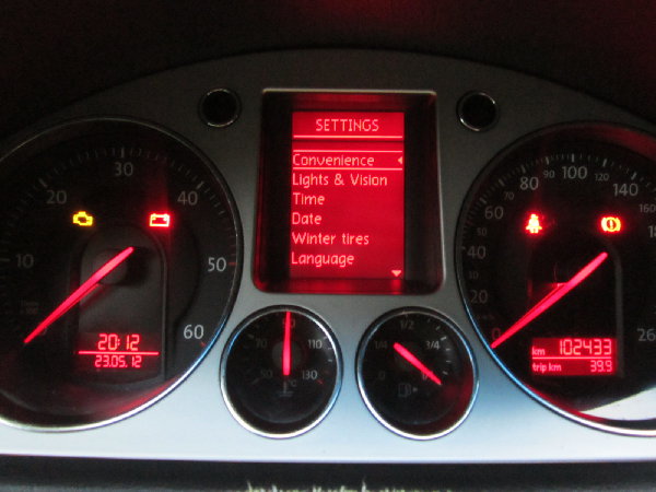

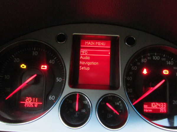

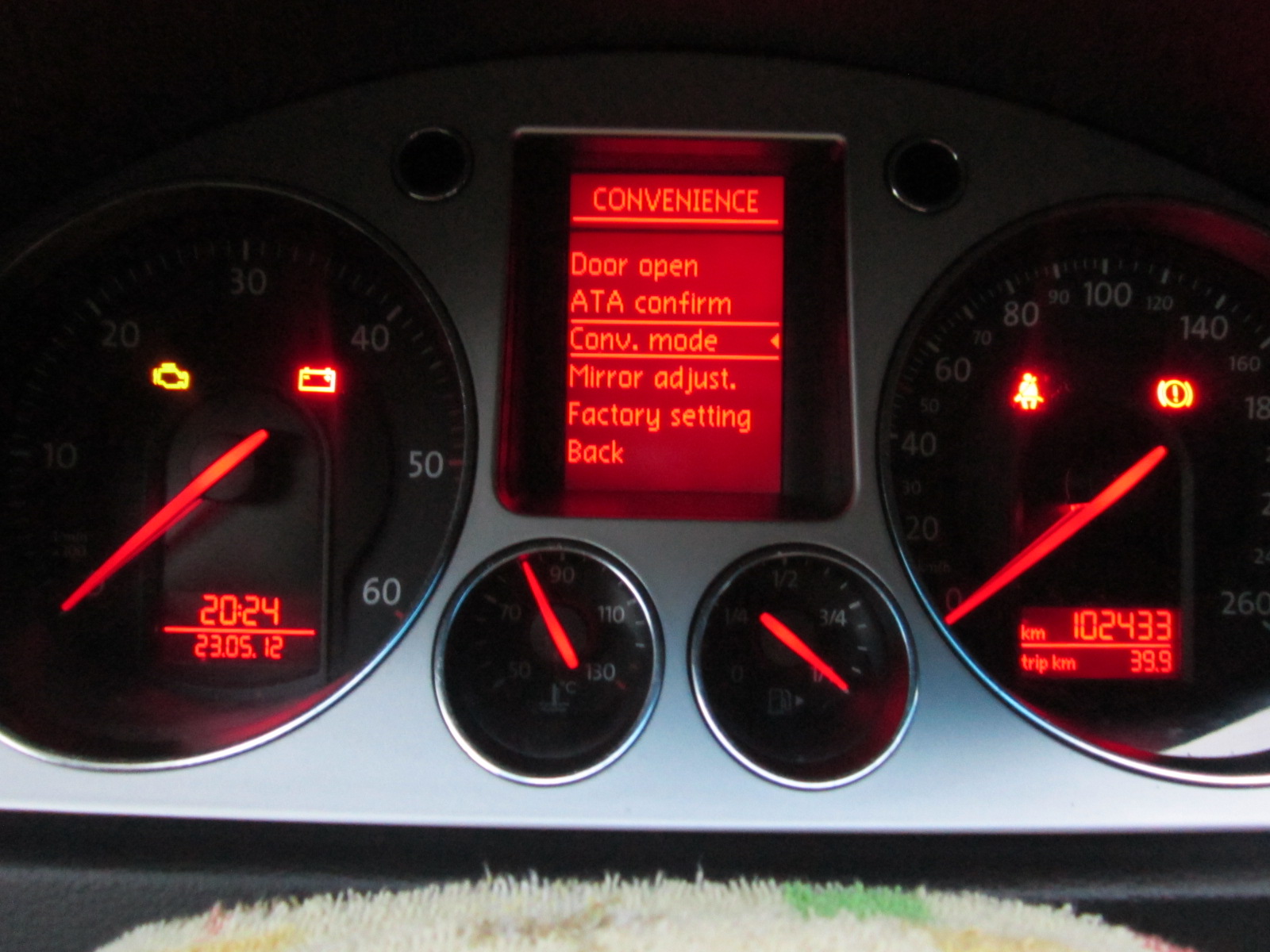

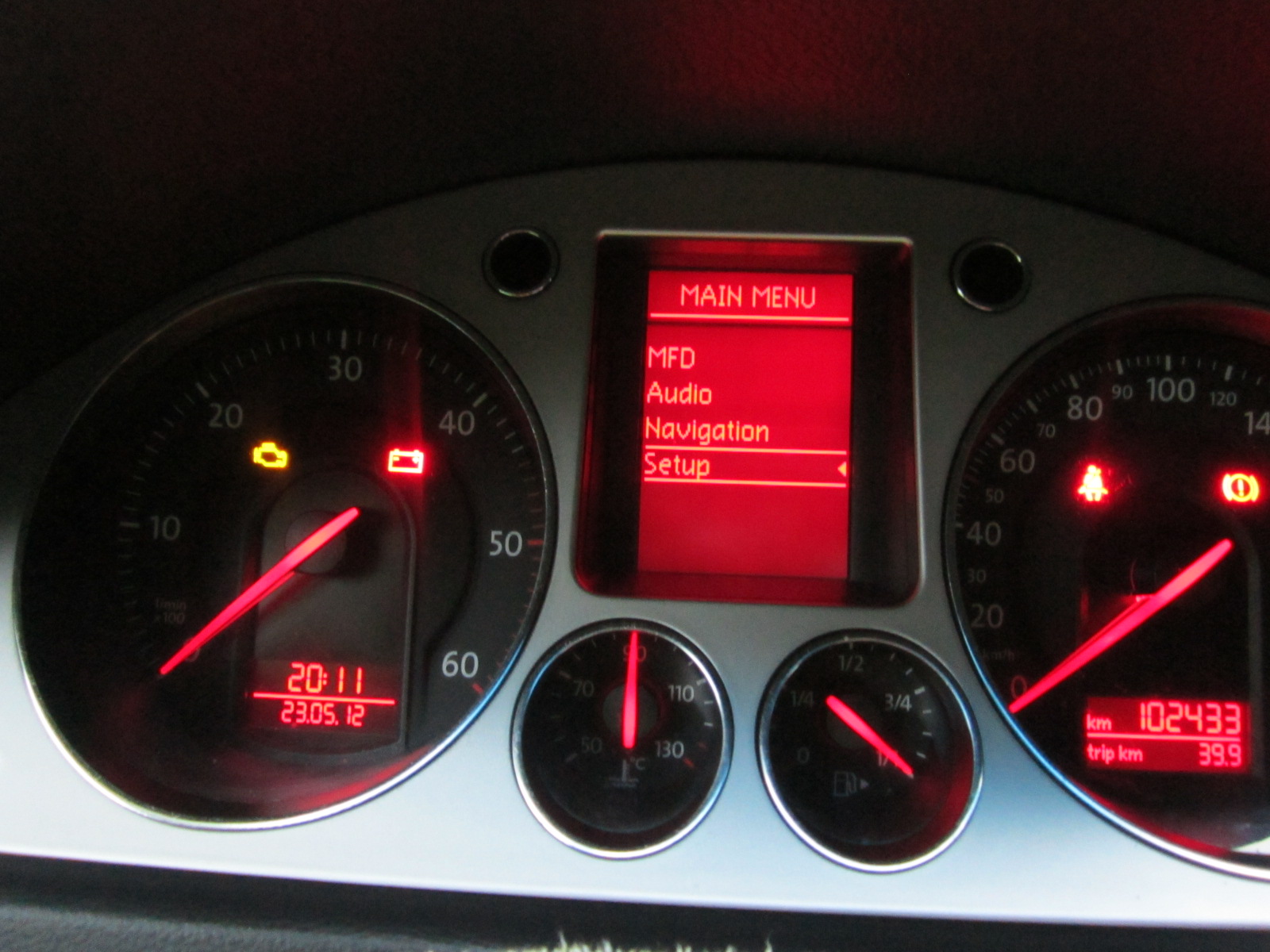

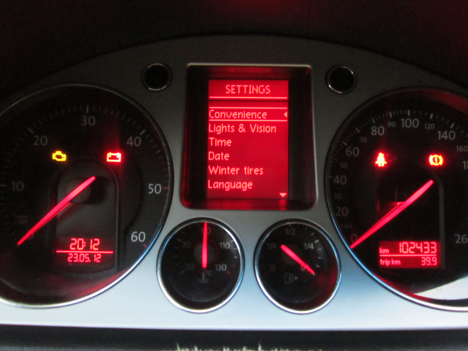

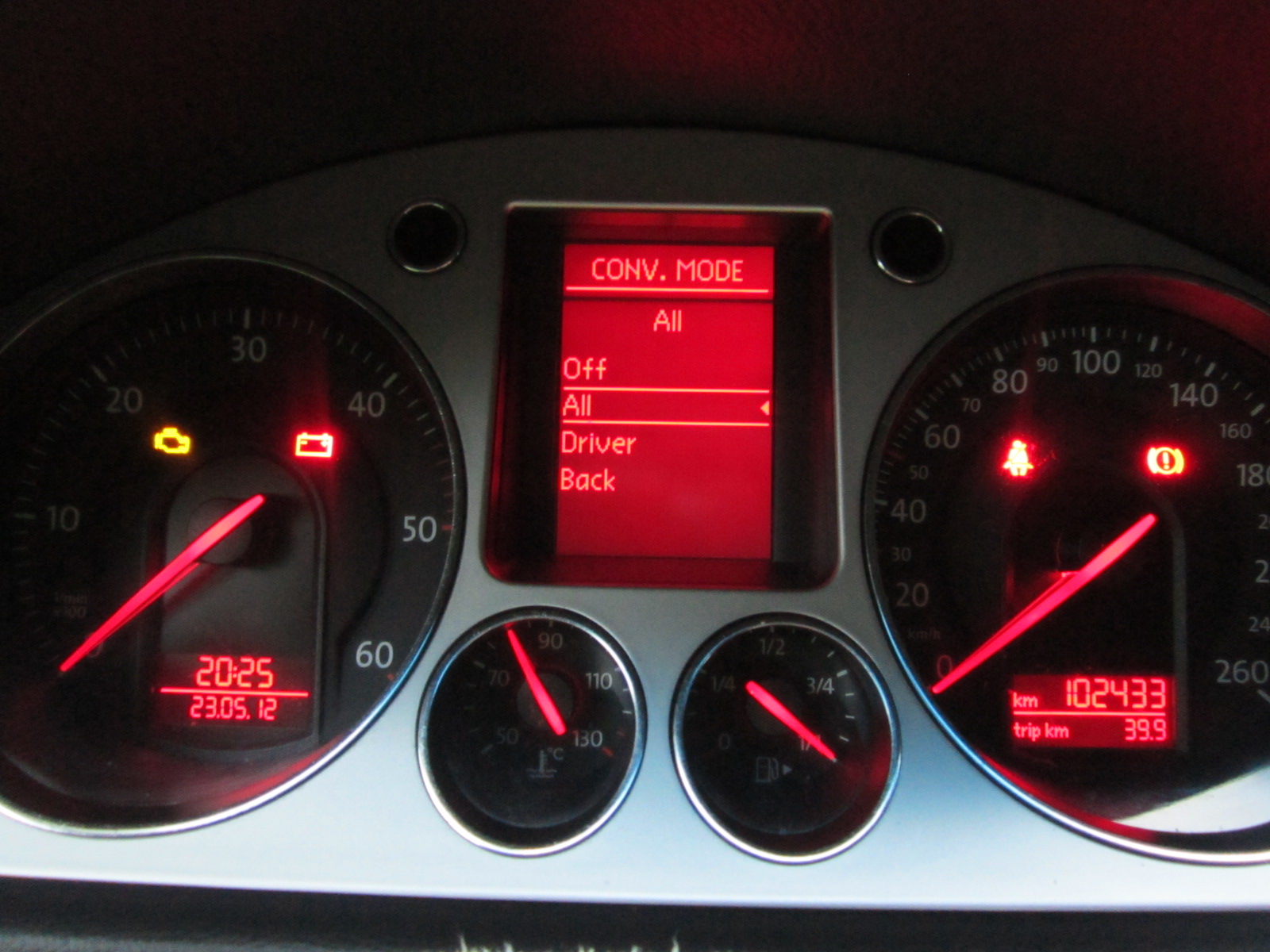

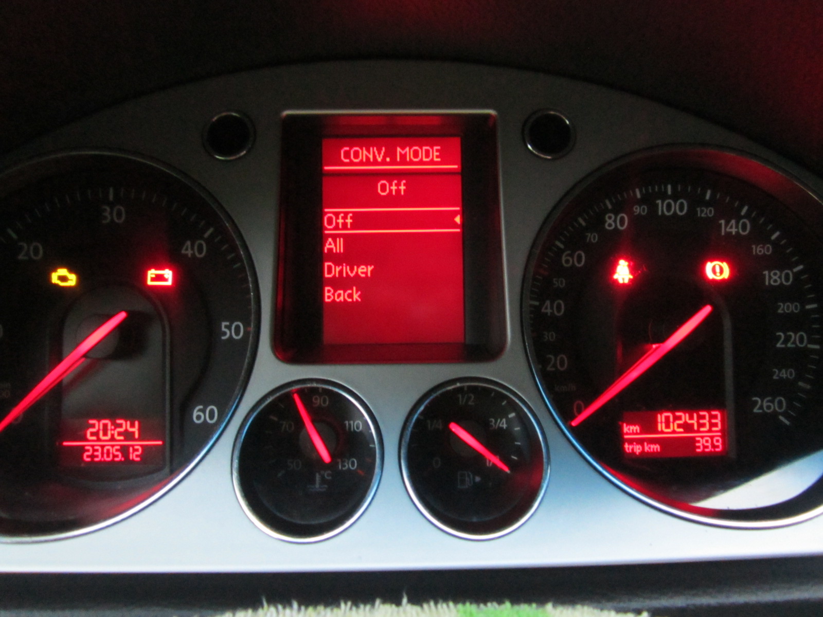

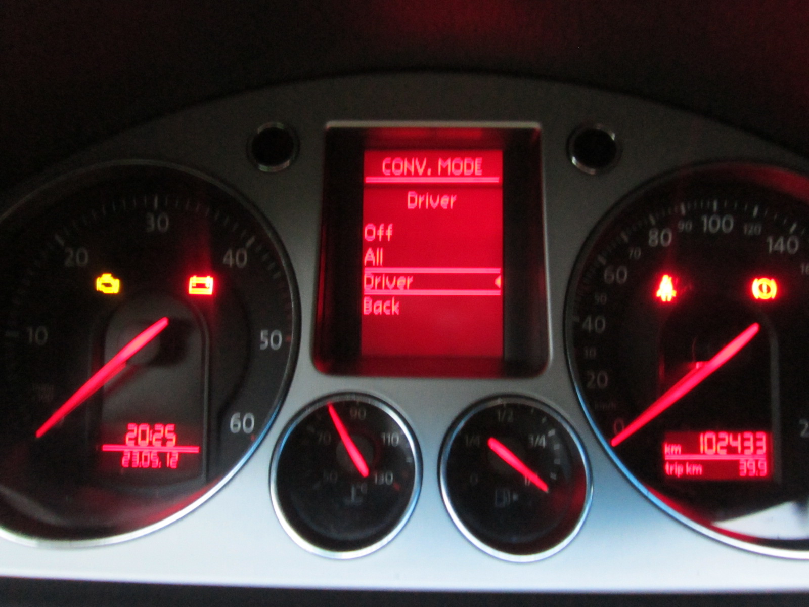

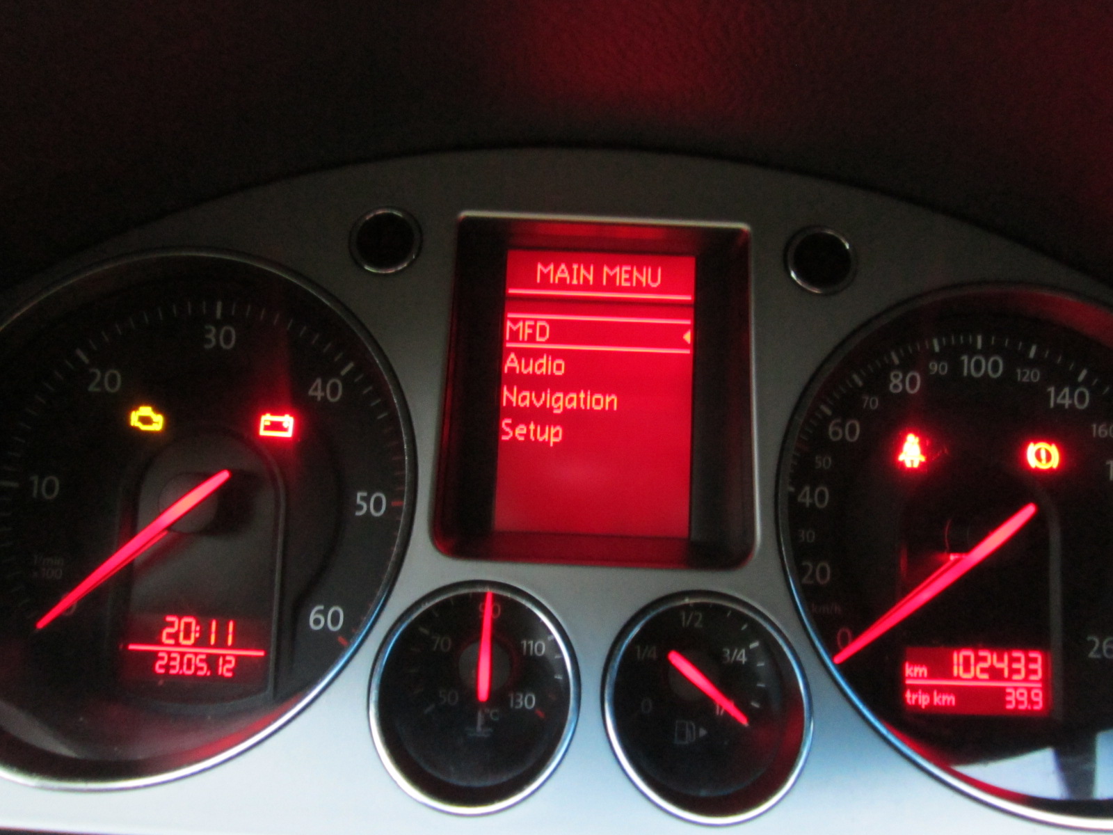

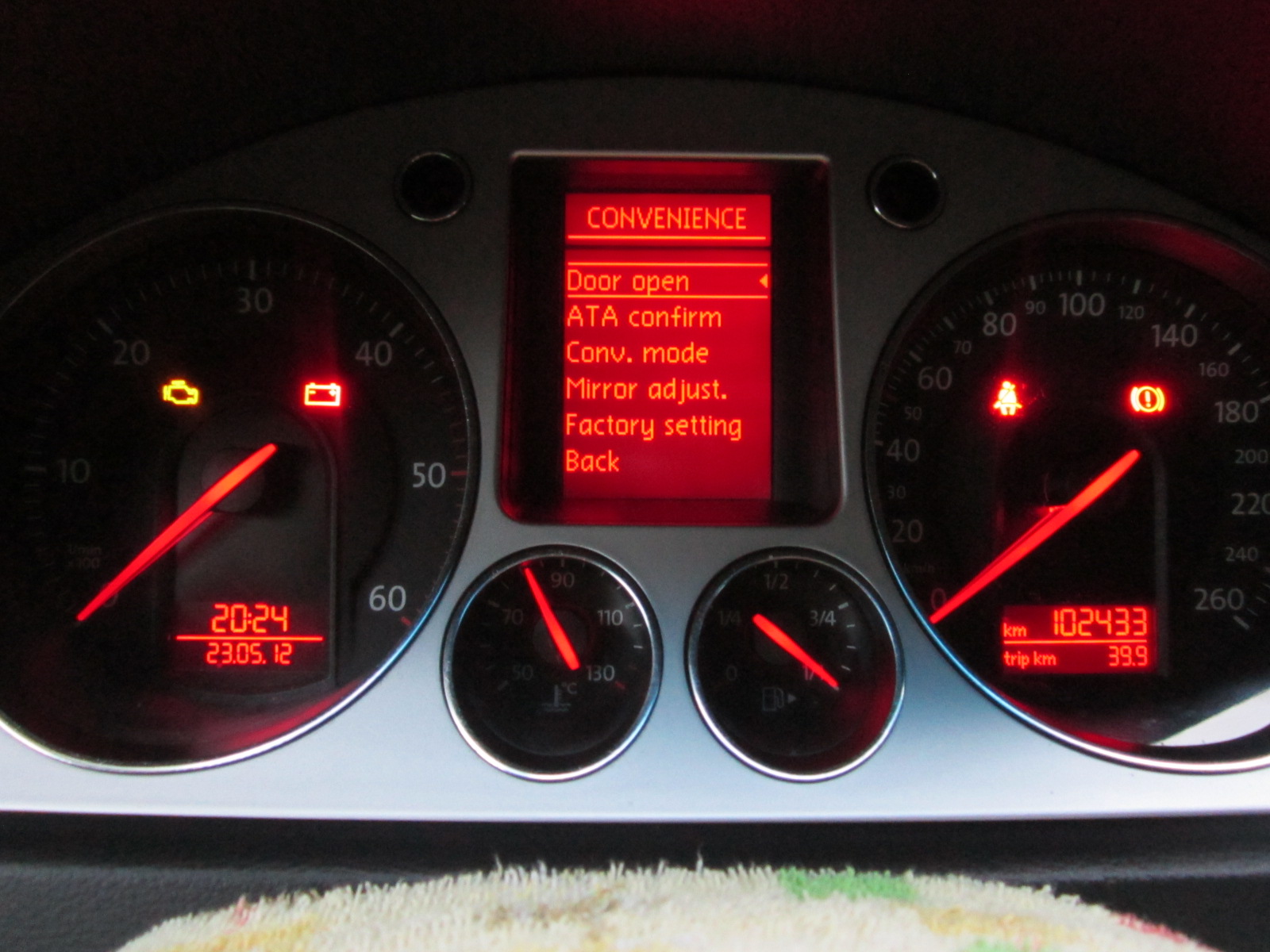

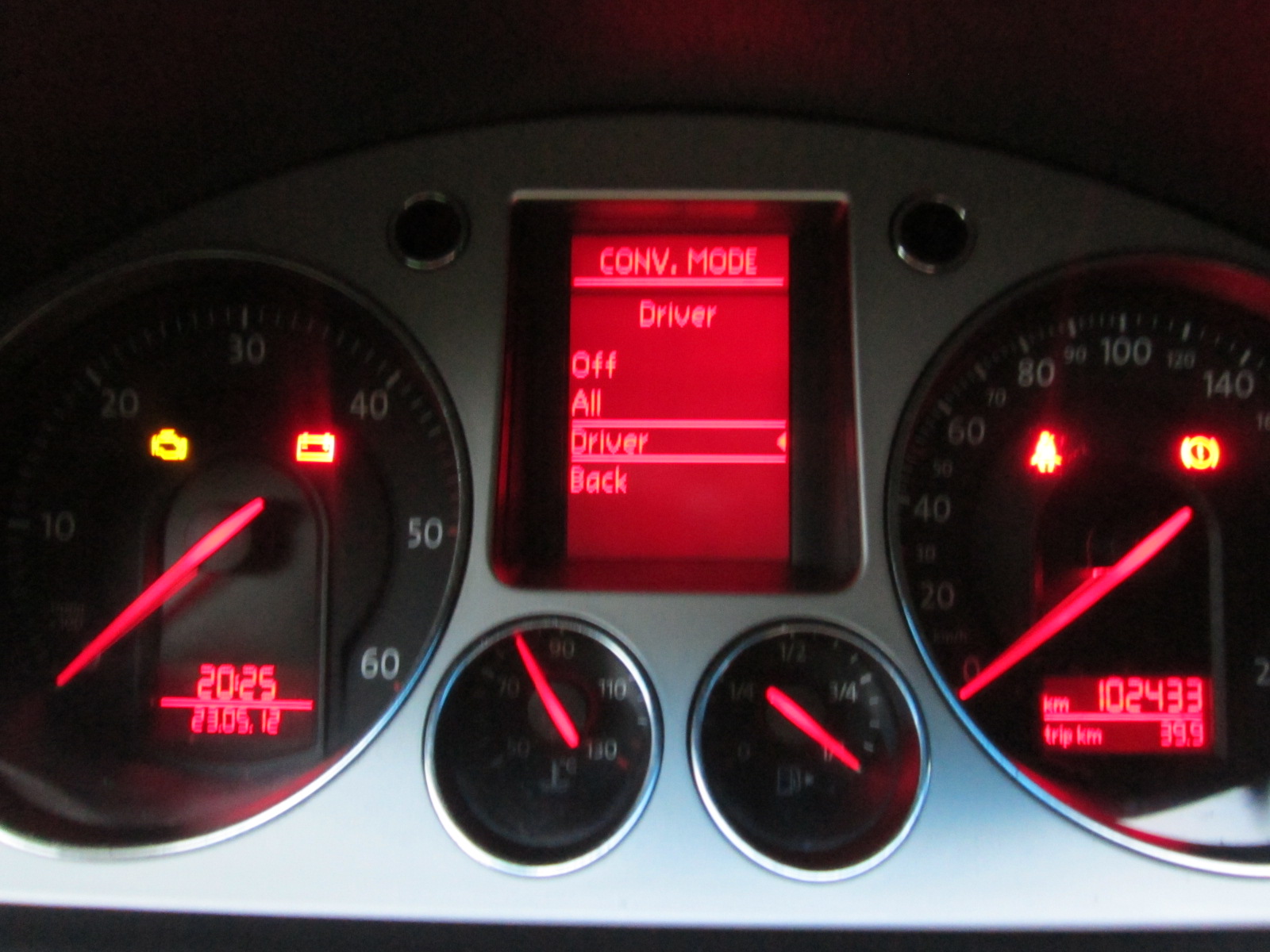

Сообщение Юра Криков » 23 май 2013, 20:42
Rezya1975
Дружище, примерно так : заходишь в меню Б.К. :
Дальше выбираешь группу :
Далее выбираешь :
Далее
Затем :
И вконце выбираешь что Вашей душе угодно,либо всё отключено(В Вашем случае должно стоять "OFF")
Если поставить "AII" все окна будут доводиться+люк :
Если поставить "Driver" доводиться будет всё,а открываться ( с лентяйки) только водительское :
Последний раз редактировалось Юра Криков 24 май 2013, 20:50, всего редактировалось 1 раз.

Сообщение Rezya1975 » 23 май 2013, 20:57
Заранее спасибо! Завтра попробую и сообщу.

Сообщение Rezya1975 » 24 май 2013, 06:54
Еще раз спасибо Юре Крикову, вчера сразу же сбегал на улицу и настроил стекла!
