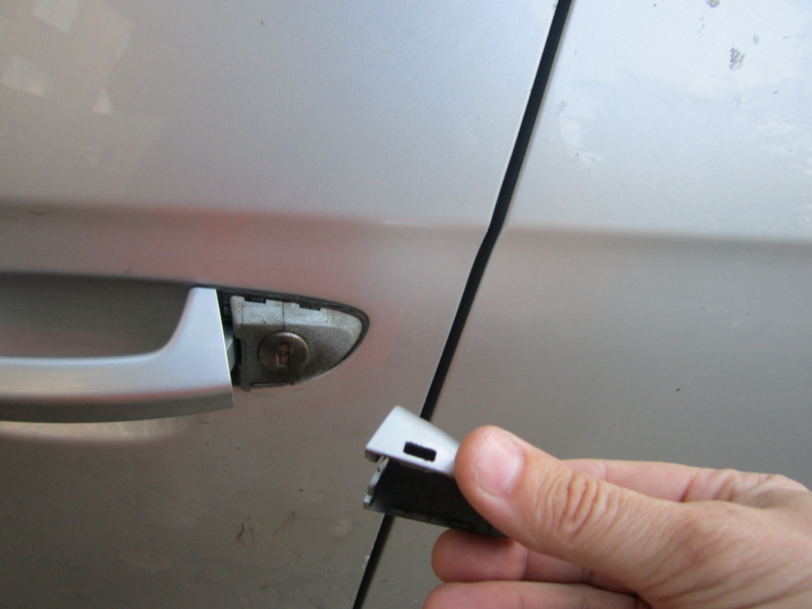

А попробывать то надо,может и личину помазать,а то коснётся(не дай бог),а она - не алё.
Не много не в этой темке,но я думаю админы не осерчают.

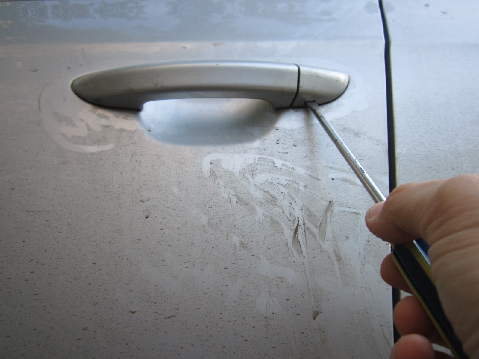

Вставляем отвёрточку в прорезь,подходящюю по размерам,слегонца нажимаем,и тянем на себя и в верх :

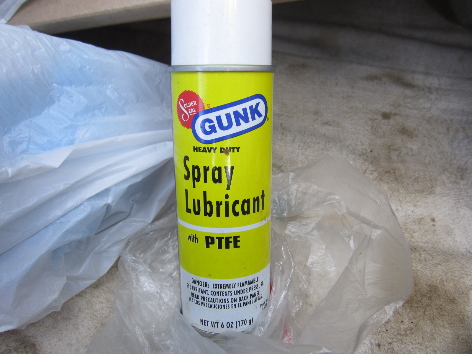

Мажу вот таким "силиконом" НЕ РЕКЛАМА! Нууу очень любит мой автос таку смазку :D

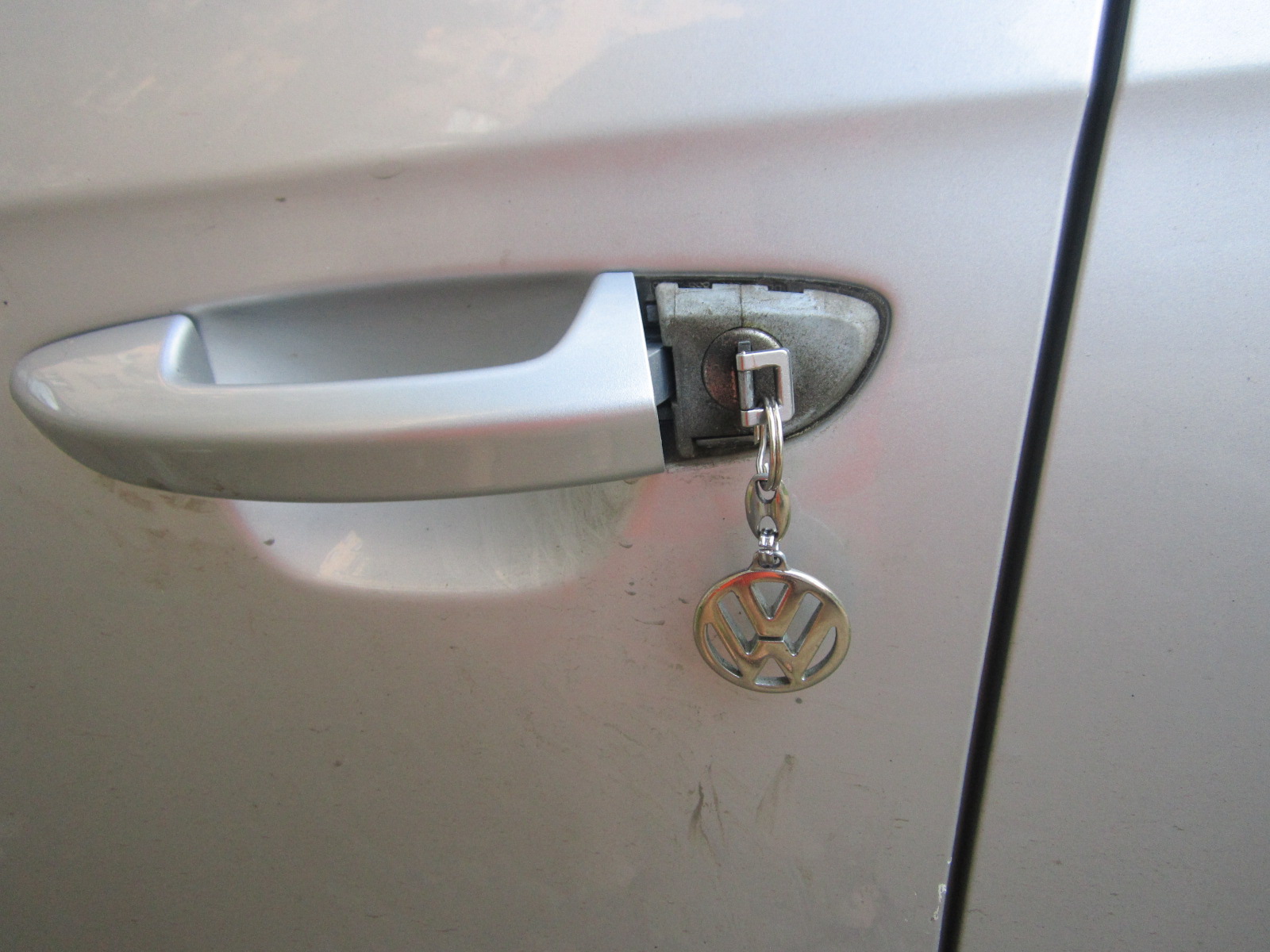

Проверяем волшебным ключиком :

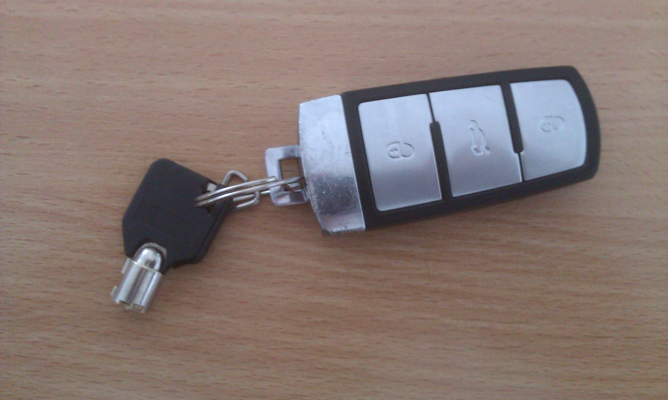

[quote="Kamelot"]Народ, у меня такой вот вопрос. Машину купил прошлой весной в Германии 6-й пассат вариант 2007 года, МКПП. В пакете с документами (руководство, сервисная книга) было два ключа и такой маленький ключик (как для кейса) с круглой пластиковой головкой типа кнопки. Не въехал пока для чего он нужен?
И
подскажыте для чего етот маленький ключик ?

Ключ от сирены допсигналки.

агде искать место где она включается???

Ну пульт наверное, есть дополнительный, раз нештатная сигналка стоит. Сирена где-нибудь под капотом прячется.
