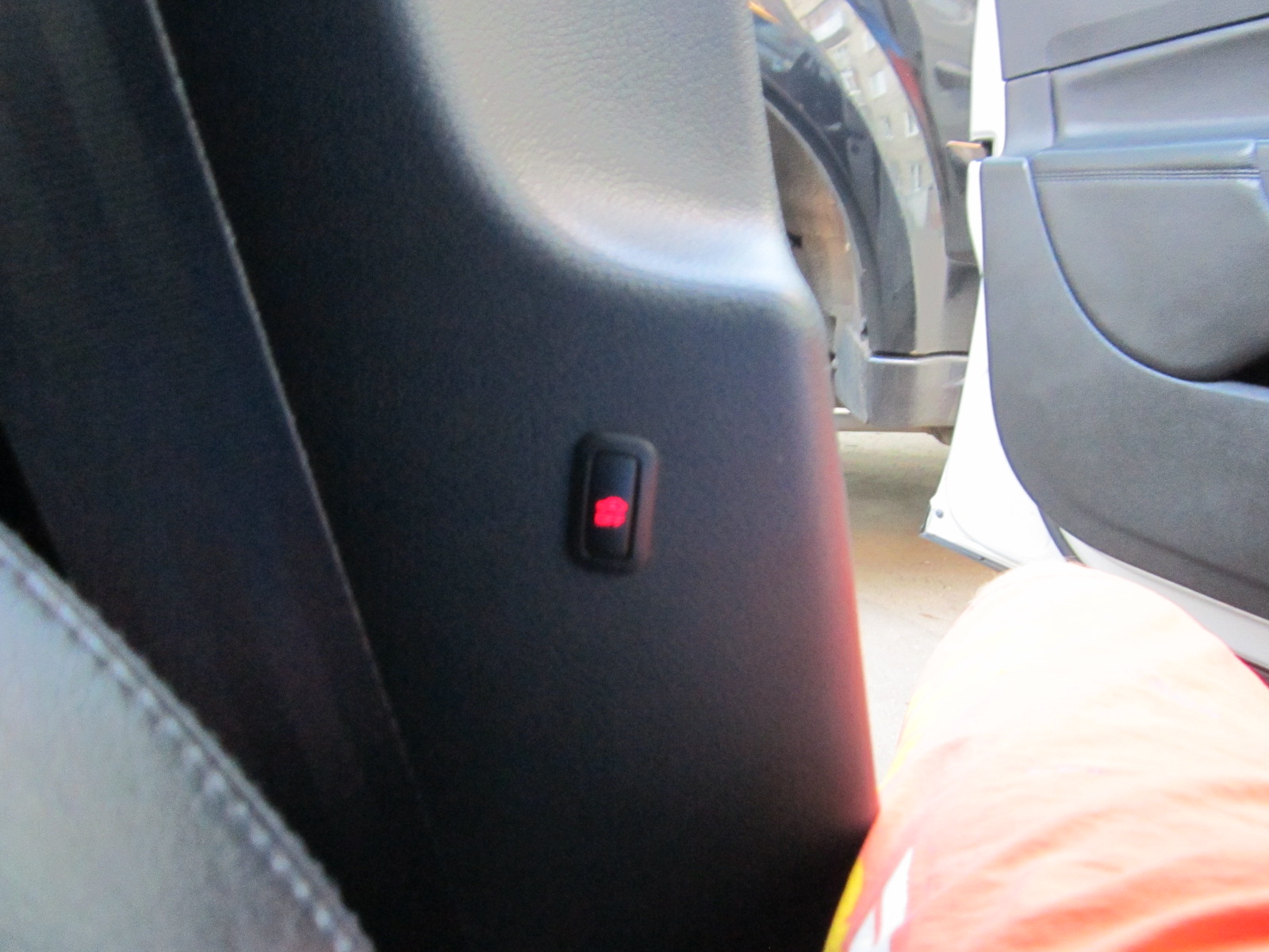

На А-6 была одна, здесь у меня не +
Эта?
Re: Фишки Пассата В6
Сообщение Daniliv » 18 авг 2013, 20:11
Эта?
Похожа, только вроде квадратная была :?

Сообщение Юра Криков » 18 авг 2013, 20:16
Daniliv писал(а):Похожа, только вроде квадратная была :?
У меня не +(по VINу),или я чё то не догоня...?
Сообщение Daniliv » 18 авг 2013, 20:51
На Пассате и по вину и по кнопке (ее нет) не +
Сообщения: 10426
Сообщение Юра Криков » 18 авг 2013, 20:55
Daniliv писал(а):На Пассате и по вину и по кнопке (ее нет) не +
Чё то ты меня ваще запутал...

Сообщение Daniliv » 18 авг 2013, 21:16
Юра Криков писал(а):Чё то ты меня ваще запутал...
Короче если нет кнопки в стойке то не плюс
А вообще давай мыло в личку :) скину мануал :)
