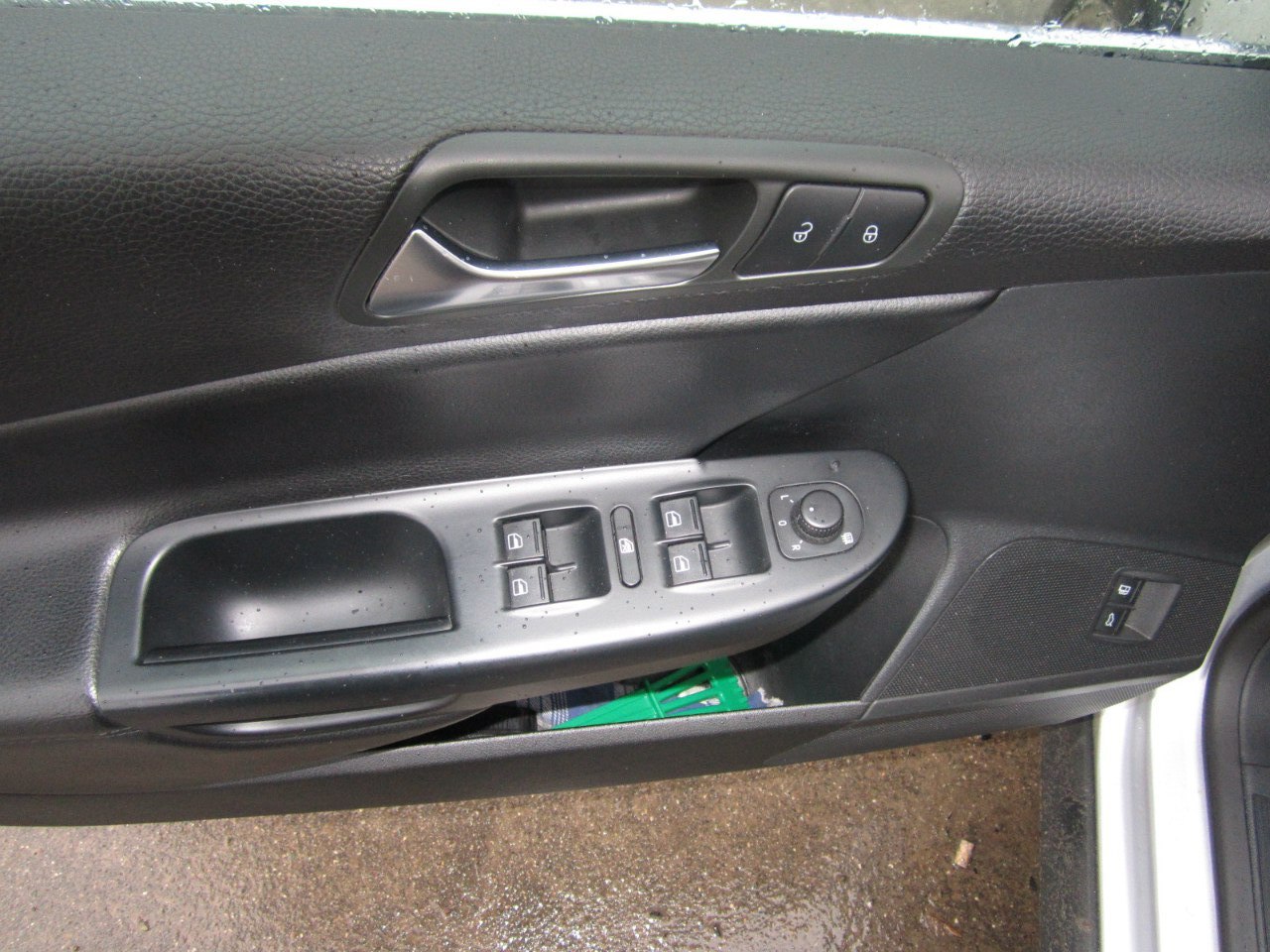

Господа, подскажите пож-ста, зеркала складываются ли автоматически? Просто рукой они так туго складываются.
И ещё, на руле с левой стороны есть кнопочка с телефонной трубкой. Это по-ходу хендс фри? Но как его настроить - так и не разобрался. Не подскажите чо почём?
Vi_Tal
Сообщения: 18
Зарегистрирован: 18 янв 2014, 00:29
Re: Фишки Пассата В6
Сообщение Юра Криков » 08 мар 2014, 09:40
Vi_Tal писал(а):Господа, подскажите пож-ста, зеркала складываются ли автоматически?
Если на джойстике регуулировки зеркал есть "положение складывания зеркал" то складываются. ;)
Сообщение argunov-slavik » 09 мар 2014, 19:52
Не скажи, у меня есть, но не складываются.
Сообщение shlerik » 09 мар 2014, 21:22
у меня тоже значок на джойстике есть, он даже движется в том направлении, но зеркала не складывает. до этого был 5+ там тоже самое. я так понимаю значок есть у всех
Сообщение Юра Криков » 09 мар 2014, 21:28
shlerik писал(а):я так понимаю значок есть у всех
не у всех ;)
У меня нема :( (пока нема ;) )
Сообщение motoserzh » 09 мар 2014, 21:29
shlerik писал(а):у меня тоже значок на джойстике есть, он даже движется в том направлении, но зеркала не складывает. до этого был 5+ там тоже самое. я так понимаю значок есть у всех
Как понять вдижется? Нужно крутить в сторону значка. Тоесть | на крутилке стоит между L и R а надо поставить на значек складывания или обогрева.
Сообщение shlerik » 09 мар 2014, 22:01
а я его просто наклонял в сторону значка, хотя поворачивать тоже пробовал (вроде бы, но на 5+ точно пробовал). тогда подскажите мне процесс, может я просто не в курсе. после переключения джойстика точкой к значку, зеркала должны сложиться, или еще что то надо сделать?
Vag-com 12.12
shlerik
Сообщения: 1249
Откуда: Уфа, Кумертау
Сообщение motoserzh » 09 мар 2014, 22:45
shlerik писал(а):а я его просто наклонял в сторону значка, хотя поворачивать тоже пробовал (вроде бы, но на 5+ точно пробовал). тогда подскажите мне процесс, может я просто не в курсе. после переключения джойстика точкой к значку, зеркала должны сложиться, или еще что то надо сделать?
По идее должны сложиться

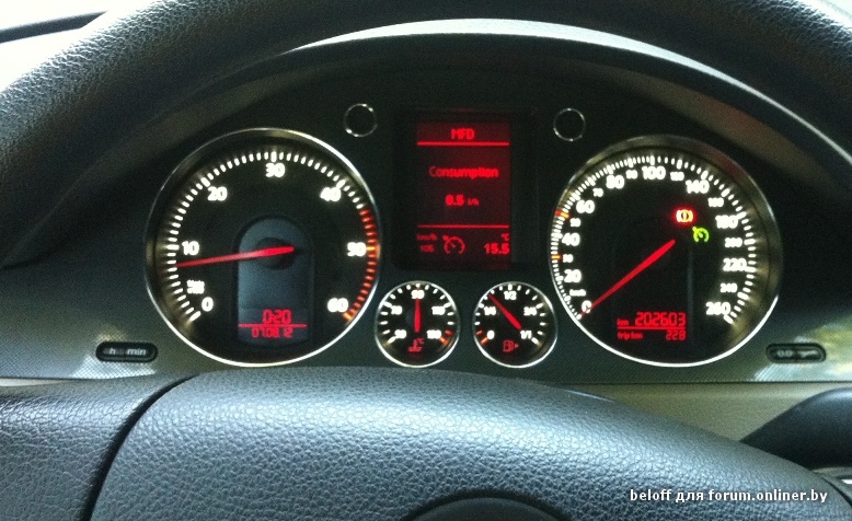

Кратко по приборкам:
обрезанная от тренд - почти ничего не показывает (похоже как у тебя)
МФА - сегментированный экран (как калькулятор), показывает основные характеристики типа скорости, температуры, расхода и т.п. Нет вывода графики, т.е. меню, навигации, радиостанций.
МФА+ - графика, выводит все
Премиум - МФА+ с цветным экраном.
Дальше старые приборки - красные с соответствующим декором.
http://s43.radikal.ru/i101/1306/c9/281523def23d.jpg
http://content.onliner.by/forum/b9d/212 ... 07abf4.jpg
Новые приборки - белые. Если меняется со старой, то нужно менять декор и покупать переходник разъема.
мфа http://jetta-club.org/uploads/monthly_0 ... _thumb.jpg
мфа+ http://s56.radikal.ru/i152/1005/1a/e242ce6c482d.jpg
премиум https://c-a.d-cd.net/d4c6ca8s-960.jpg
