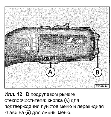

Goliath писал(а):расскажи как ставится ограничитель :)
Выдежки из мануала: Выбрать тумблером В пункт меню Вкл./Выкл. и нажать клавишу А, чтобы включить или выключить сигнализатор скоростного режима. При выключенном предупреждении о превышении скорости вверху дисплея появляются три штриха ___.
В - выбор +-10 , а кавиша А - увеличение - уменьшение скорости.
