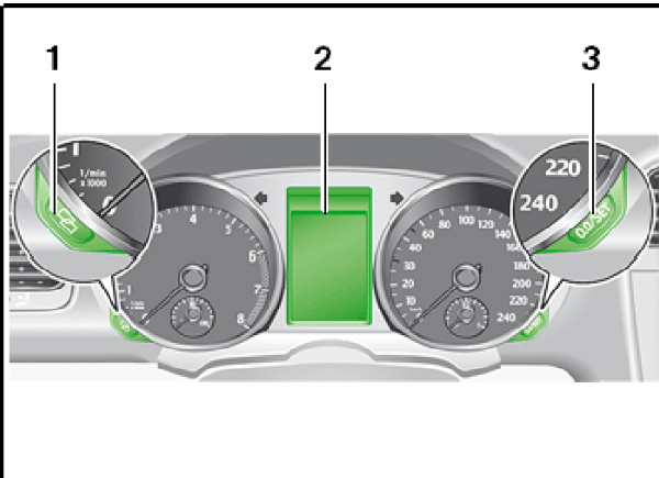

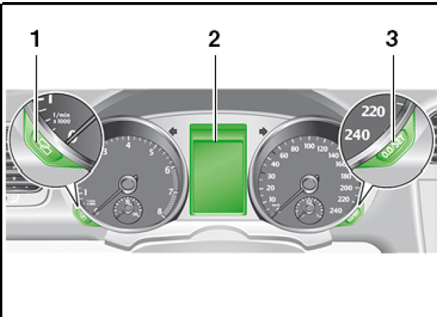

Сообщение Alemania » 23 дек 2015, 14:19
Escobar писал(а):а у меня нет кнопки со значком "ключик"...как быть? :( :)
Клавишами на комбинации приборов
– Нажать при выключенном зажигании клавишу -3 -.
– Включить зажигание.
– Отпустить клавишу -3-
один раз кратковременно нажать кнопку установки часов -1-.
Индикатор технического обслуживания обнуляется.

Re: Сбросить SERVISE NOW
Сообщение Escobar » 23 дек 2015, 14:23
Благодарю Вас!!! Буду пробывать

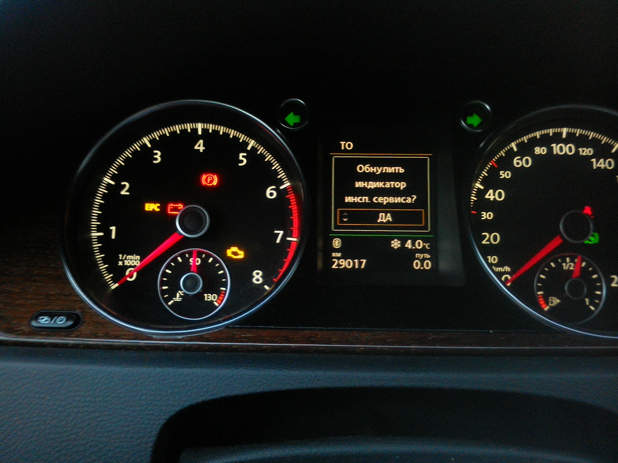

Сообщение demainst » 25 дек 2015, 10:33
Alemania писал(а):demainst
Справедливо для приборок где-то после 2012-го года.
Справедливо для белых приборок с 2010 года
В МФА+ с 10-го до 12-го все проще: выбираешь ТО в меню настроек и там ОБНУЛИТЬ. А вот с 12-го этой строчки уже нет. Таким образом сбрасывается сервис по замене масла, а если сначала включить аварийку, то сбросится инспекционной сервис.
