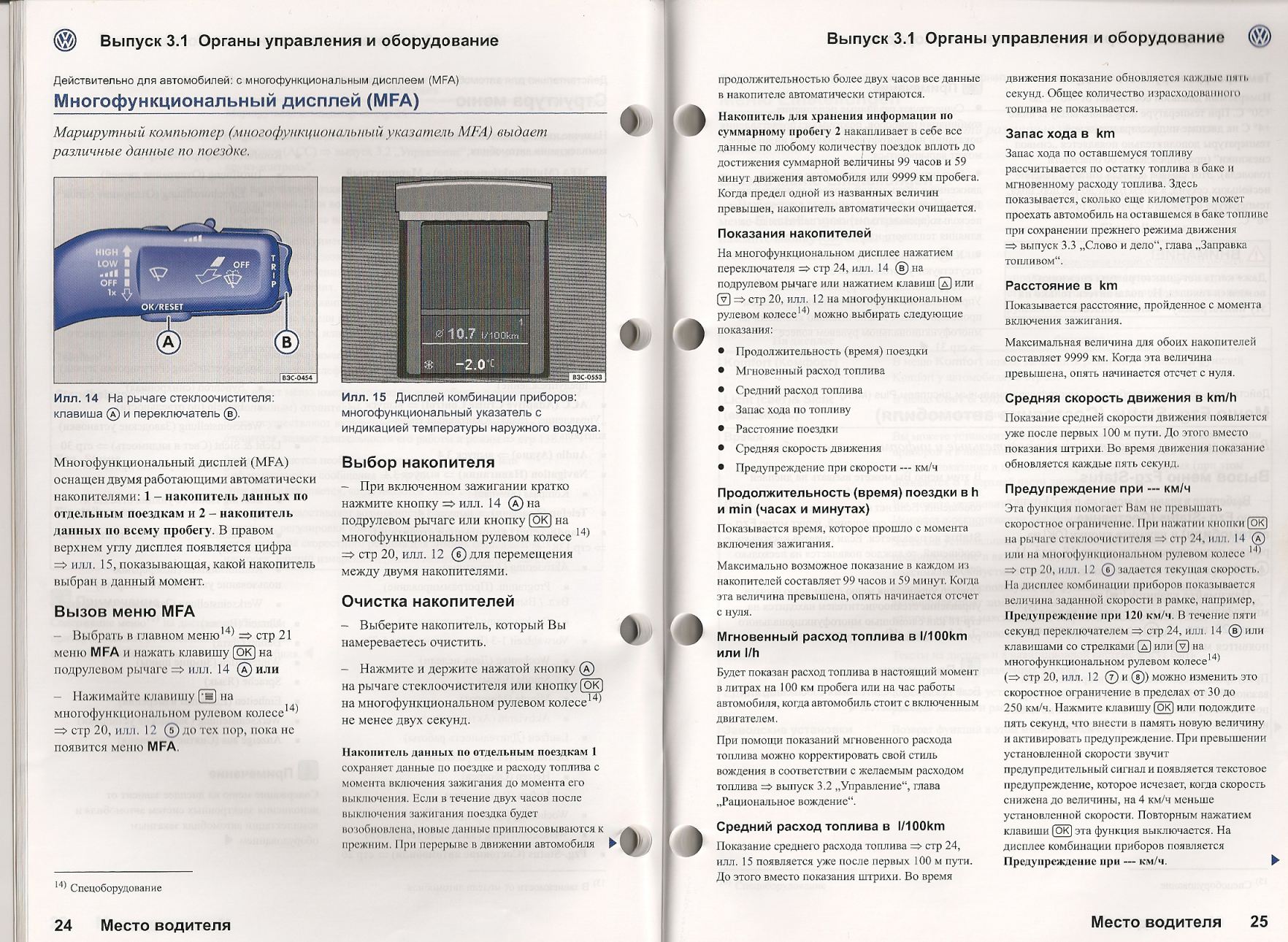

Сообщение Яуген » 17 фев 2012, 14:34
НАКОНЕЦ-ТО! Хоть у кого то хватило ума выложить мануал по МФА. Так бы только про него и читал, Поклон тов.Сухову за труды.
