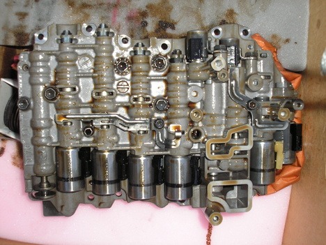

На B6 стоит коробка AISIN TF-60SN — 6-ти ступенчатая АКПП.
Кроме того она устанавливается на автомобили VW Golf, Passat, Audi A3 и их клоны, выпуска с 2004 года(классификация по VAG 09G).
Суть проблемы заключается в следующем:
Коробка начинает дергаться при переключении с полностью прогретым двигателем т.е. через мин. 20-30 езды. Сначала «плавные» рывки в основном с 1 на 2 и с 3 на 4 передачу, при этом при переключении с 3 на 4 пробуксовывает (если ехал на 1500-2500 об. то буксует до 3500-4500об) и переключается ударом. После жесткие рывки с 1-4 передачу иногда добавляются с 5 на 6 причем дергается два раза при каждом переключении, с 3-4 передачу очень сильный удар, при торможении есть толчки с 3-1 передачу в основном с 2-1.
Основная причина поломки данной трансмиссии — перегрев теплообменника, следствием чего м.б. маслянное голодание и проворачивание би-металлических втулок скольжения масляного насоса и других движущихся деталей (планетарного ряда). Также летит регулятор давления в гидроблоке, сопровождается рывками, ударами, пробуксовками при переключении передач. Регулятор отдельно как запчасть не поставляется, приходится менять целиком гидроблок.
При возникновении подобной проблемы рекомендую обратиться в сервис.

столкнулся с данной проблемой,некоторые сервисы предлагают ремонт гидроблока или восстановленный,это я про типтрон

инфа различная, одни рекомендуют менять гидроблок, что по цене выйдет порядка 50-60 тыс рэ, другие пробуют менять масло в АКПП, кто то заказывает б/у АКПП, что по деньгам выходит те же 50-60 т.рэ, кто то ремонтирует коробку .... Сам не знаю, редко но тоже бывают рывки, толчки :?

на вольве стоит такая же AISIN TF-80SN- это не лечиться!!!! замена гидроблока и своевременная( раз в сорок тысяч) замена масла. весь вольвовоский форум сей трабл ужо который год обсуждает

Не всегда лечением выступает замена гидроблока, много прецедентов, когда после замены гидроблока симптомы повторяются...
