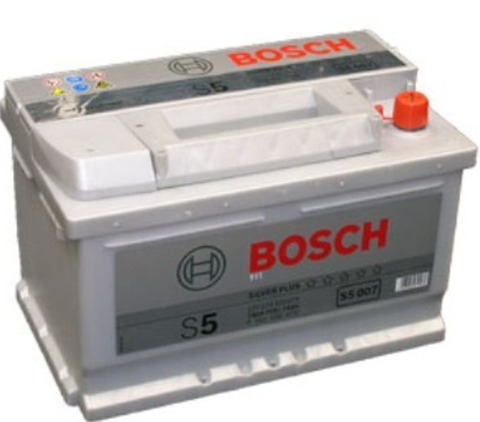

Лично мой совет покупайте себе АКБ типа :
Аккумуляторная батарея Bosch S5 007 0092S50070 74 a/h обр

Со всем уважением отношусь к don и крайне не хочу засир...ть его тему, но хотелось бы чтоб инфо была точная... Свечи играют роль, обсуждалось много раз, у меня пример четкий: перед первыми морозами поменял свечи и акб поставил Бош 74 а/ч пусковой ток 750. После первой же ночи морозов (что было через 3 дня после замены того что описал) - не завелся, аккум крутил достойно, но толку ноль. На второй день отправил авто в теплый гараж, авто постояло отогрелось, выкрутил свечи прокалил почистил, вкрутил и .... не завелся, а в гараже плюсовая температура, вкрутил старые свечи от китайского авто, итог - запуск с первого раза. Впоследствии свечи были заменены на оригинальные Вольво, за всю зиму проблем нет, максимально холодная температура составила -35. Считаю данное обстоятельство необходимо учитывать. И как говорилось следующие пункты надо соблюдать:
1. Хороший аккум;
2. правильные свечи;
3. правильное топливо;
4. правильная манера езды

Да я сам первый страдалец был намучался с незаводами даже при -15, сделал все вышеуказанное, поговорил с мастерами и вот 2я зима при - 30 все тип топ, машина простоzла 4 суток на морозе - 28 подошел завел с первого раза, так что основным критерием заводов FSI является АКБ и свечи!
