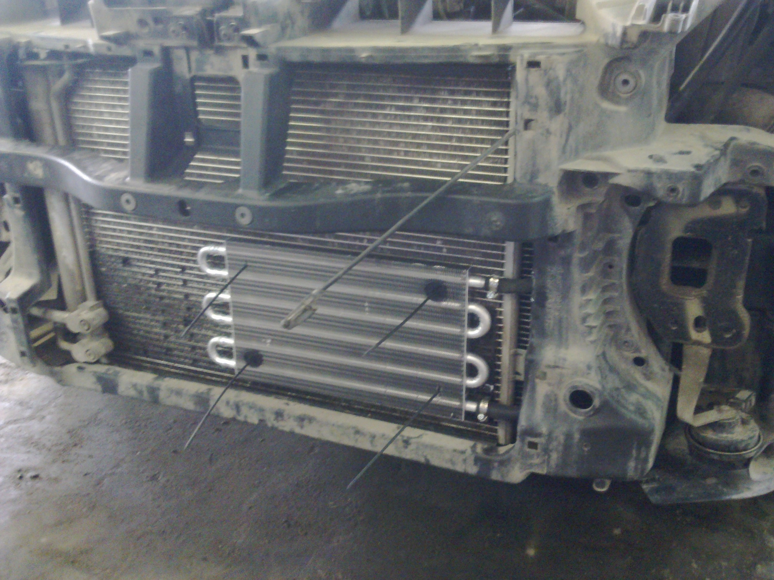

Сообщение Dimon_K » 12 дек 2013, 09:01
Нужно быть официалом, для того что бы просто огласить статистику на котором гидроблок ляжет. вместо того что бы предложить мероприятия по исключению этого прикола. Ставьте радиатор

Re: Дергается типтроник, есть результат диагностики
Сообщение Tonreg » 12 дек 2013, 10:21
Dimon_K писал(а): Ставьте радиатор
т.е. зимой (в холодное время года) они вообще не ломаются??
Сообщение Dimon_K » 12 дек 2013, 13:34
Ломается же он не сразу, у меня новый гидроблок отъездил два лета, т.е. 60 000км, с заменой масла (полной через аппарат) каждые 30 000км, стал напоминать о себе тычками
