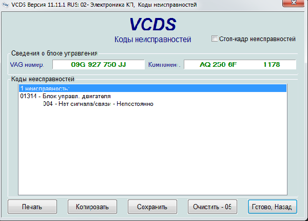

Звонил дилеру записаться на приём)) ,рассказал проблему говорит зря грохнул ошибки и смысла ехать щас к нему нет ,типа надо ждать когда вылезет в следующий раз эта херня,что так можно искать иголку в стогу сена)) нужны коды ошибок и якобы ихний сканер по этим кодам прямо выведет к проблеме!!! один хер записался есть скрин ошибки (отсутсвие связи с двигателем).

Тимош писал(а):нужны коды ошибок и якобы ихний сканер по этим кодам прямо выведет к проблеме!!! один хер записался есть скрин ошибки (отсутсвие связи с двигателем).
Ну собственно, как уже справедливо заметили выше:
Vadimovich писал(а):Заедь к Мишке, пусть разъемы посмотрят

Записался на 20 число на комплексную диагностику к дилеру,завтра попробую с местными спецами проверить проводку (разьёмы и т.д.)отпишусь потом.

Привет Уважаемые коллеги,просмотрели всё что вы рекомендовали, ни следов масла ни воды не наблюдается нигде,все разъёмы сухие следов повреждения не наблюдается визуально ,в среду 20.02 еду к дилеру ,пообщался с мастерами тех центра дилера по телефону из разговора большая вероятность слёта программы ,проверят всю проводку на предмет обрыва цепи(два раза были проблемы у меня именно по дождю),пообещали обновить программу(говорят было с 10-ок таких случаев),по приезду обязательно отпишусь. Всем спасибо за активность в теме!!!

День добрый коллеги,некогда отписаться,единственная проблема которая была выявлена это износ разъёма в коробасе,который стал пропускать масло и в следствии этого щётка соединения была полностью замаслена,устранили больше проблемы не повторялось пока.фото сделать не сумел так как было всё у офицалов,когда пригласили в тех зону нечем было сфоткать.
