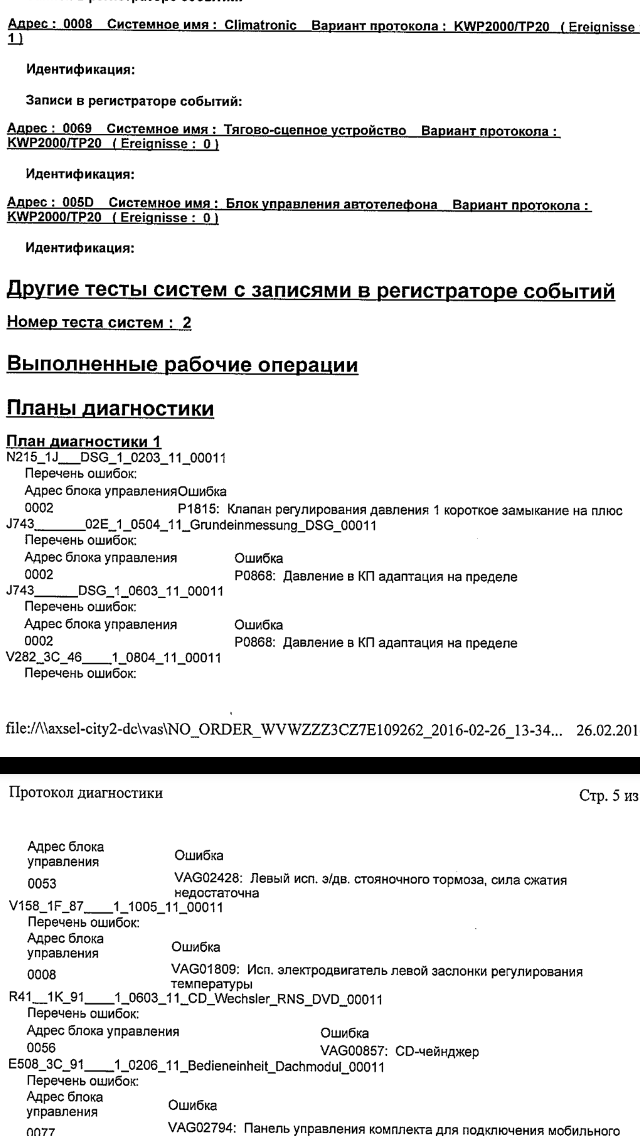

Сообщение Lexer1984 » 26 фев 2016, 19:51
Добрый вечер
Приехал я сегодня сегодня в офиц.центр фольксваген аксель сити юг на Тельмана
Отдал им машину на диагностику,и уселся ждать.через 2 часа звонит мастер и говорит...нашли мы ошибку,благополучно удалили её,сейчас мы закачаем вам новое обеспечение ( или как там его) подождите 30 минут
Через полтора часа...подошёл мастер...и говорит так и так...после залива. Обеспечения,выдало ошибки по коробке по первому и второму клапану ,и машина теперь не хочет ехать вообще иногда только в перед.говорят мехатроник сломался у вас...цена ремонта 120 будете делать????помимо этого выдало ошибки по движку,и по всем подушкам
Полный п...сец
Бывало у кого такое?что делать??

Сообщение Volkov » 27 фев 2016, 23:03
Lexer1984
К andrei7077 либо к новожилову надо было ехать.. Щас конечно можете попробовать.. ну это как вам видней. Официалам тут уже мало кто верит, от них одни чудеса.
Я лично был у этих ребят вышеуказанных, машин жив и бегает. Хоть и по дурости поменял мехатроник (дело было не в нём), но он мне выливался в 75 тонн. Щас хз. Как вариант, может у вас беда с проводами. Может они провели адаптацию, а у вас стружка в коробасе.. Тут уж дело тонкое, вскрытие покажет. У меня есть мехатрон, старый, с пробегом 160+ тыс. км., мне его менял Андрей. Мехатрон жив, лежит в упаковочке от нового.
Короче, как вариант, ехать к кому-либо из них, делать вскрытие, ну или чего там уже делать, решать Вам с ними. Просто вы купите "моск" за 120к, а там ещё масло нужно, а там ещё адаптация нужна, а там ещё прописывание (поправьте если не так) нужно...
Всё в Ваших руках. А от оффов нужно сваливать, это однозначно... :(

Сообщение Lexer1984 » 28 фев 2016, 17:34
Отдал на ремонт
Мастера (не официальны) сказали замена электронной части мехатроника ремонт 60-75 тр

Сообщение andrei7077 » 29 фев 2016, 11:32
Lexer1984
я ж писал, ошибку в студию, которую блок управления в памяти записал, а потом уже можно разговаривать о чем-то

Сообщение andrei7077 » 29 фев 2016, 11:53
Lexer1984
ну такой ремонт выйдет около 20-25 тысяч
