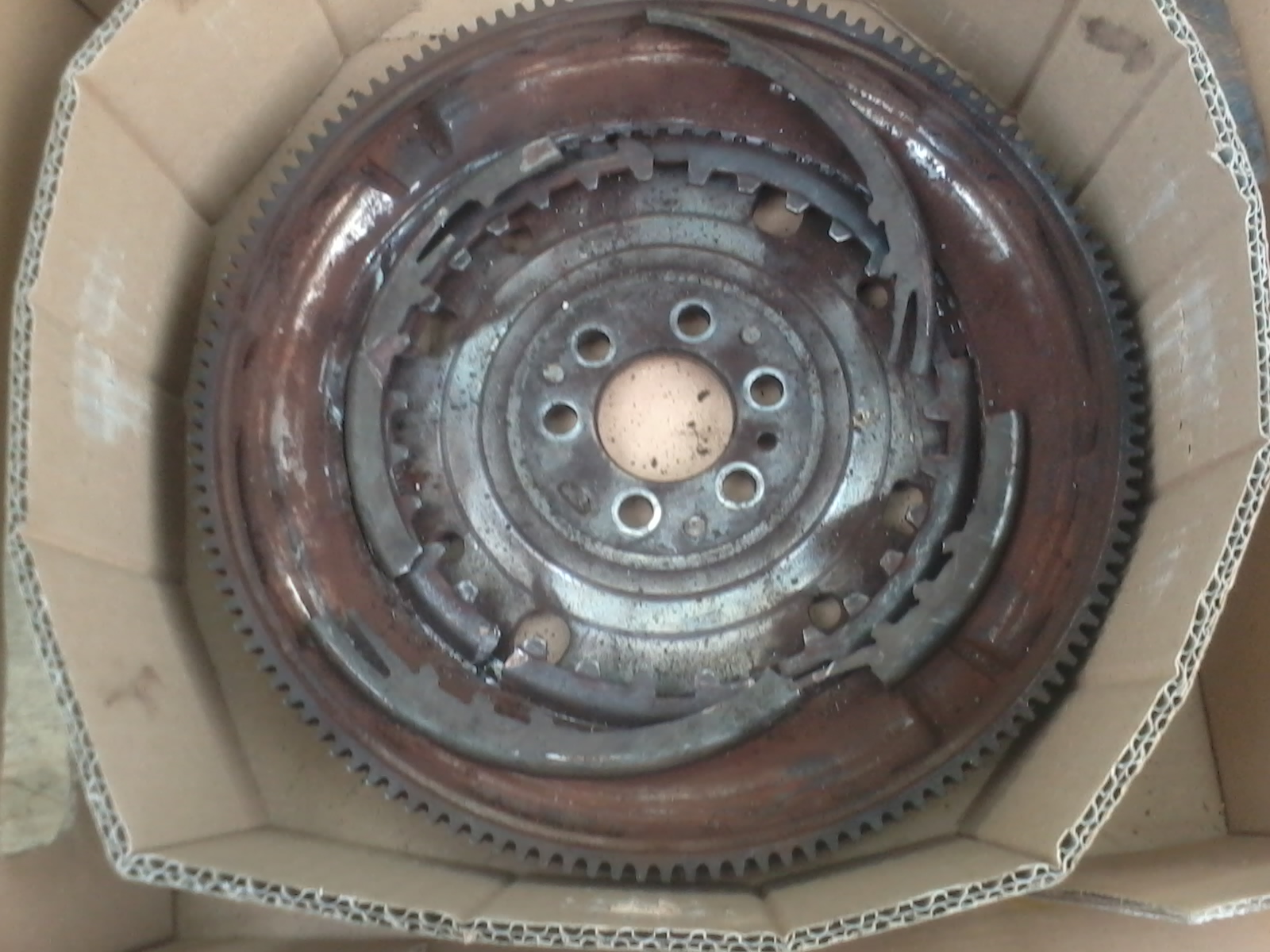

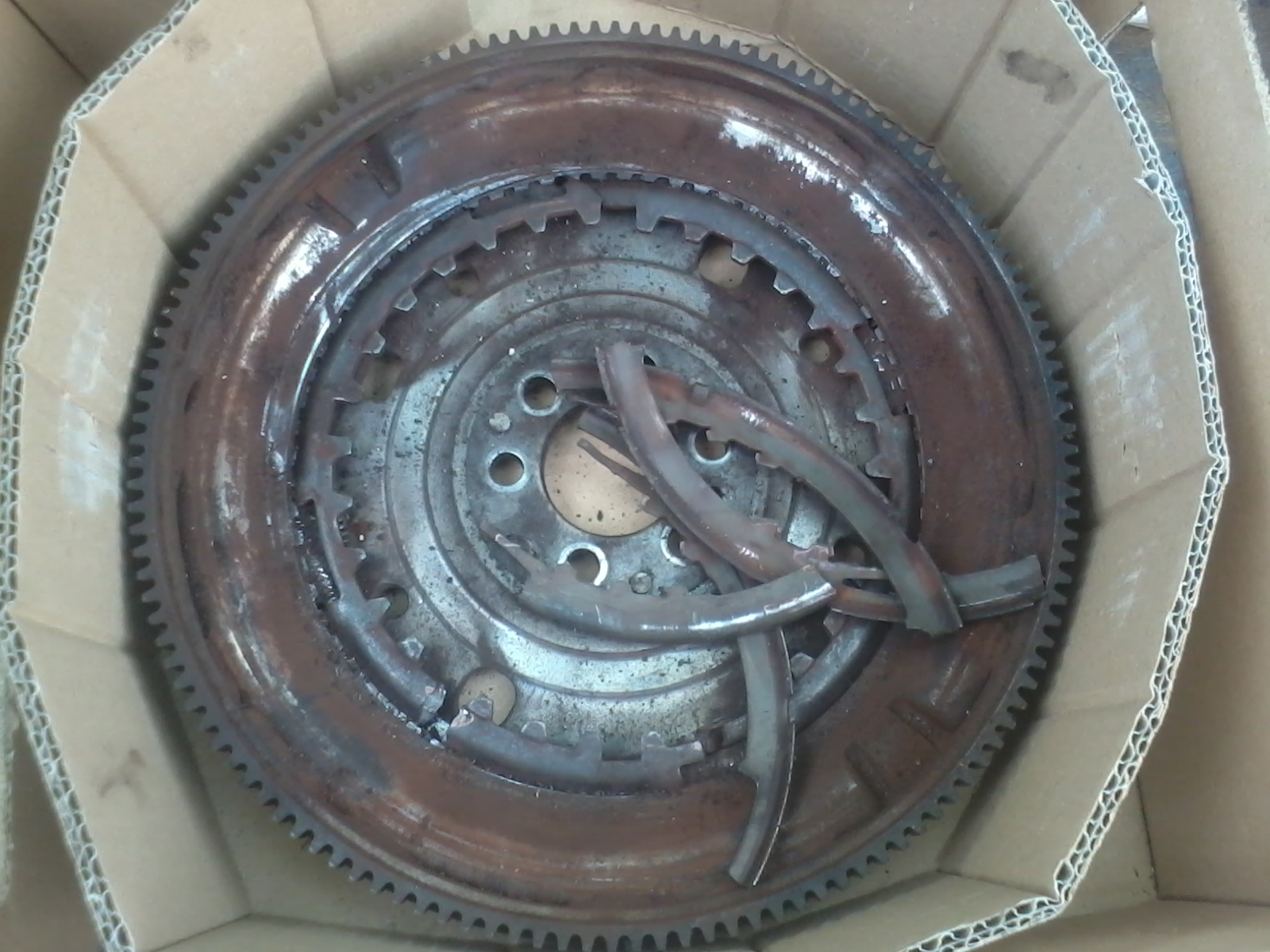

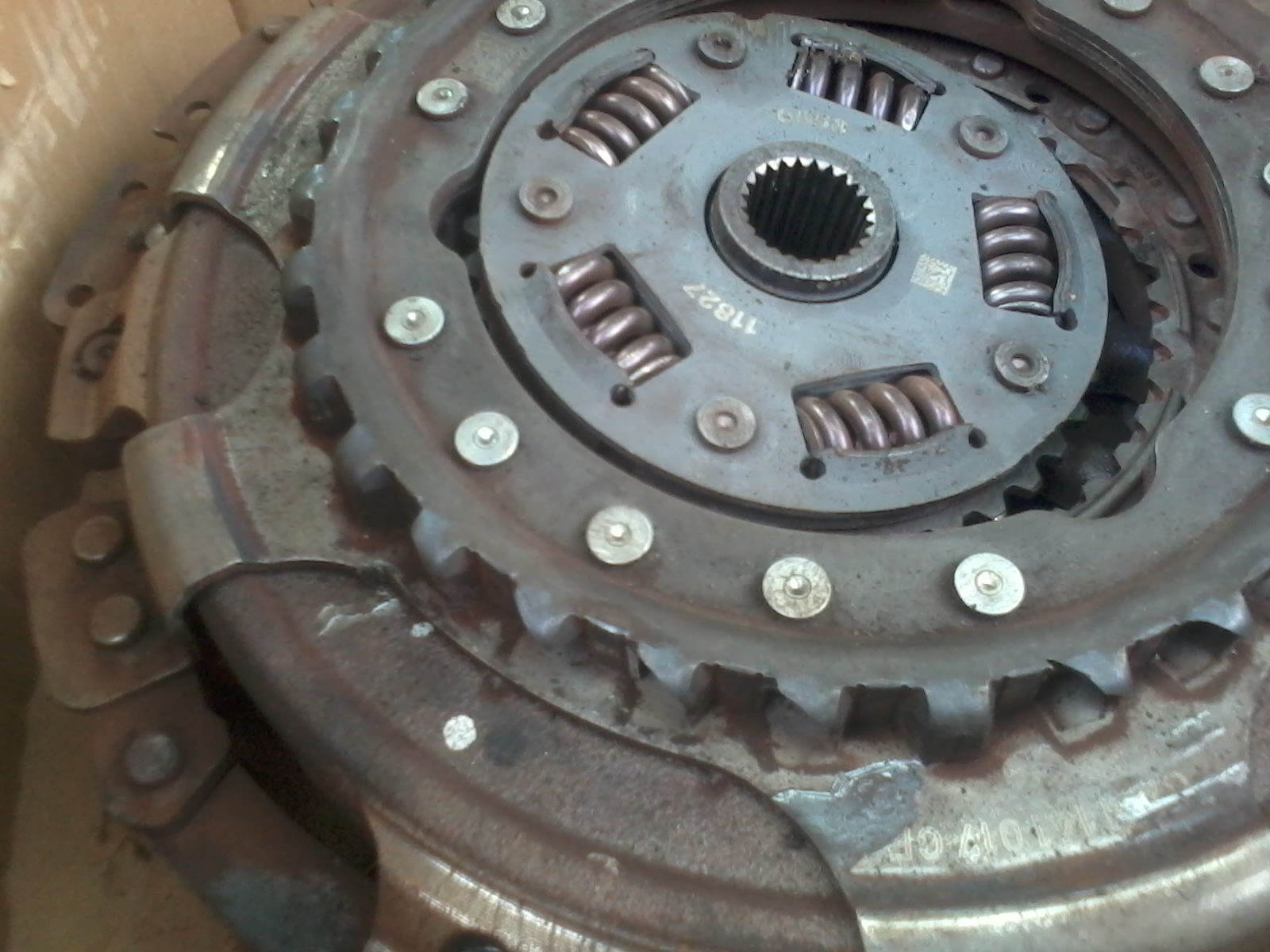

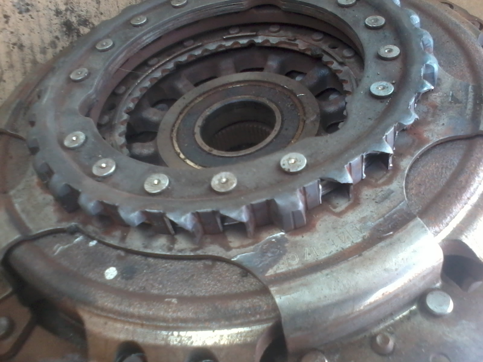

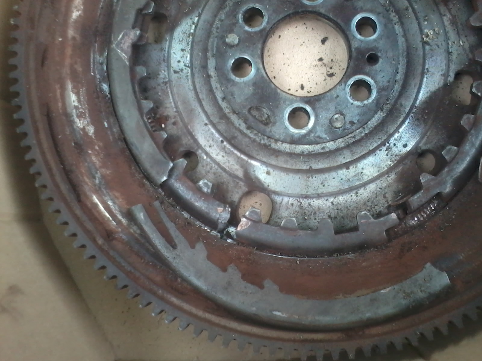

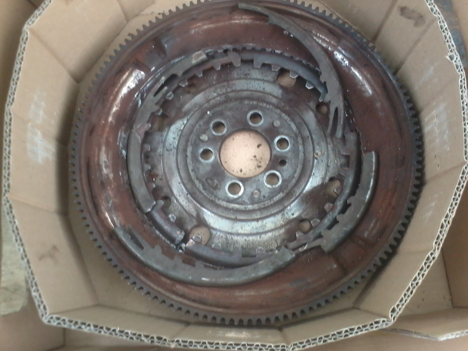

Сообщение Игорь1812 » 18 апр 2017, 12:30
Вот что с маховиком.
Блин, сцеплению бы еще ходить и ходить!

Игорь1812 писал(а):
На этом сцеплении я приехал за 1800 км.
ооо , вот это жесть . у меня тоже маховик шумит , и на второй когда сцепление отпускает иногда дергается . земеля подкажи во сколько встал ремонт и зап части .
