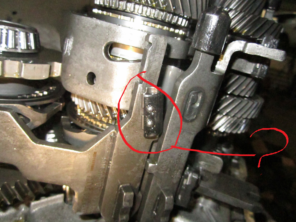

проверяйте пластиковые фиксаторы на всех вилках и чтобы в них все шарики были на месте
andrei7077
Сообщения: 3374
Re: Проблема dsg 6 ступка
Сообщение e1guap0 » 09 июн 2017, 21:38
andrei7077 писал(а):проверяйте пластиковые фиксаторы на всех вилках и чтобы в них все шарики были на месте
:? теперь понять бы где это и куда смотреть..
e1guap0
Сообщения: 28
Зарегистрирован: 01 авг 2014, 20:57
Сообщение e1guap0 » 09 июн 2017, 21:40
Коробка не моя на фото.
все я сообразил
e1guap0
Сообщения: 28
Сообщение e1guap0 » 09 июн 2017, 22:10
после этого что дальше осмотреть? может напишите небольшой мануал для чайников , которым интересно? ;)
