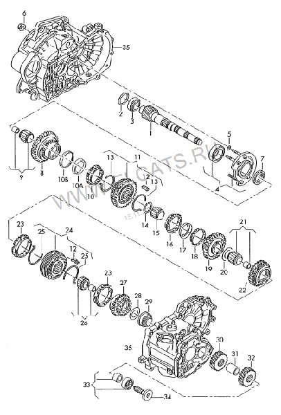

Сообщение alexandrV » 27 ноя 2015, 18:44
и так:
всем драсте!
сегодня собрал свой машин (пассат цц- cdab muj для тех кто не в курсе про мои ремонты).
итог ремонта МКПП muj замена упорной пластины и шайбы 4 и 7 на рисунке download/file.php?id=38538&t=1
цена 4000 российских рублей. сам снимал-разбирал...-дилеры собирали(у них съемник есть некий)...- сам ставил мкпп.
порегулировав тросы кулисы, настроил передачи. и счастье счастье: все работает как на jawa 350!
и кстати те кто решит снимать сам мкпп , проблем в этом абсолютно никаких. нюанс в том , что при снятии мкпп необходимо снять правый вал (к чему крепится правый привод). так же стоит поступить и при установке мкпп.
заливал масло через одну из осей вилок переключения передач. туда удобно ставится воронка.
я как бы больше механик по ШСС и гуеничным, и особо рассказывать не умею) но если кого что по переборке MUJ заинтересует, спрашивайте...
и в заключение: в Кемерово у дилера очень грамотный агрегатчик. обязательно ему коня привезу 0,5l

Сообщение новожилов » 27 ноя 2015, 19:11
Суть данного "отчета" : "Я поэт - зовут Незнайка : ))) От меня Вам балалайка"!!!!
Суть в том что на 2-м валу стоят два опорных подшипника в которых он (2-й вал) и регулируется!!!
А из Вашего сообщения этого не видно!!!!
Кроме опорного подшипника с крышкой 02D311206B есть еще и передний : 311405625N!!
И не заменив оба подшипника Вы не сможете правильно определить преднатяг на 2-м вале.......
И в заключении : Вам "грамотный агрегатчик" сделал все "по технологии" или так как было написано(4 и 7 )????

Сообщение alexandrV » 29 ноя 2015, 07:59
Я своими словами вам объяснил, перестаньте иронизировать, тов.Новожилов)) Если вы позиционируете себя на форуме как мастер, могли бы порекомендовать поменять и 311405625N на стадии дефектовки . По крайней мере это было бы хорошим тоном, нежели указывать на недочеты по окончании работ.
если будут изменения в работе кпп, отпишусь.
