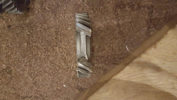

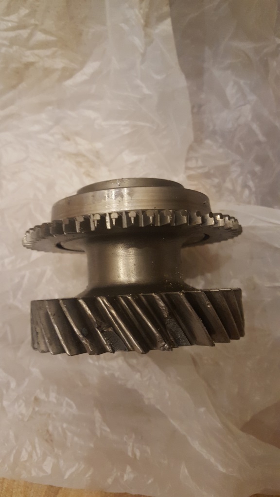

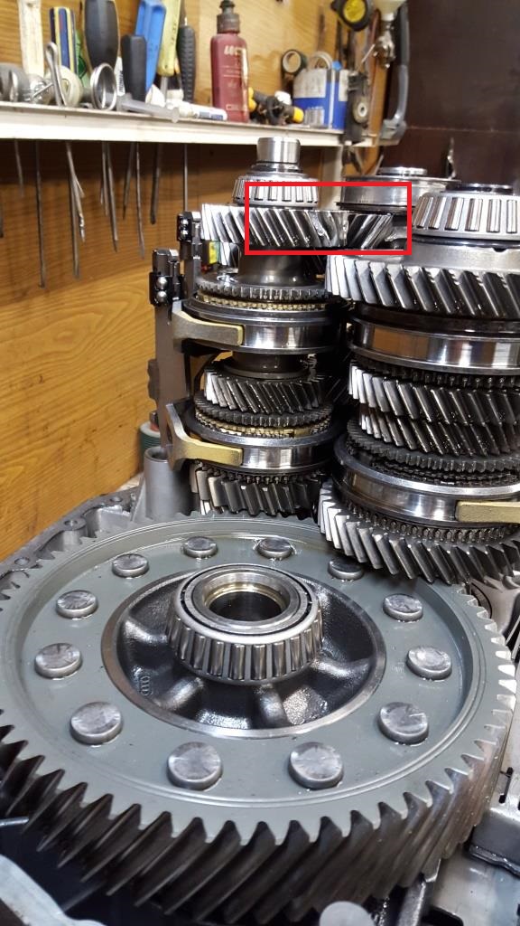

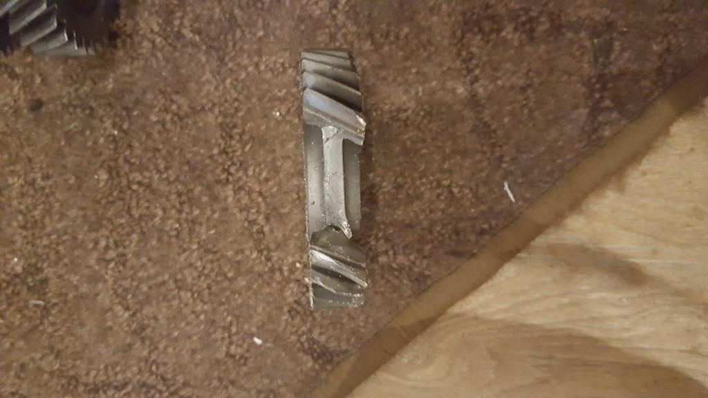

Добрый день!
Требуется Ваша помощь или мысли)
в конце прошлого года коробка приказала долго жить)
вскрытие показало следующее (фото во вложении).
как думаете - есть ли смысл заморочиться и приобрести валы отдельно или заказать б/у коробку?
Если второй вариант - то не можете ли посоветовать проверенные разборки или интернет - магазины?
на какой ценник ориентироваться? разброс от 40 000 до 150 000.
выделено красным

Я бы поменял данный ряд шестерен!!!
Что с числом зубьев на шестернях??? Пишите!

новожилов писал(а):Я бы поменял данный ряд шестерен!!!
могу пересчитать?
Вы можете помочь с шестернями?
по ходу проще сразу 2 вала поменять
насколько я помню там проблема с подшипниками
они номерные но ни один каталог их не пробивает
цена вопроса? можно в лс

1. Если хотите шестерни - посчитайте зубья!
2. Если хотите варианты коробок - напишите вин своего авто!
