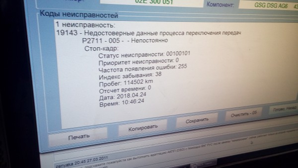

Делали диагностику в СТО. Есть общая ошибка "P2711 недостоверные данные процесса переключения передач".
Есть одна рекомендация "Это стружка на магнитах вилок. Снимать мехатроник и чистить магниты . ", но другой мастер говорит он имеет сомнения я думает это будут зря потраченные деньги.

Сообщение gelembjuk » 26 апр 2018, 14:17
Вот ошибка. Больше ничего нет в разделе акпп.
По мотору тоже нет ошибок.
Месные мастера ничего рекомендовать не могут
