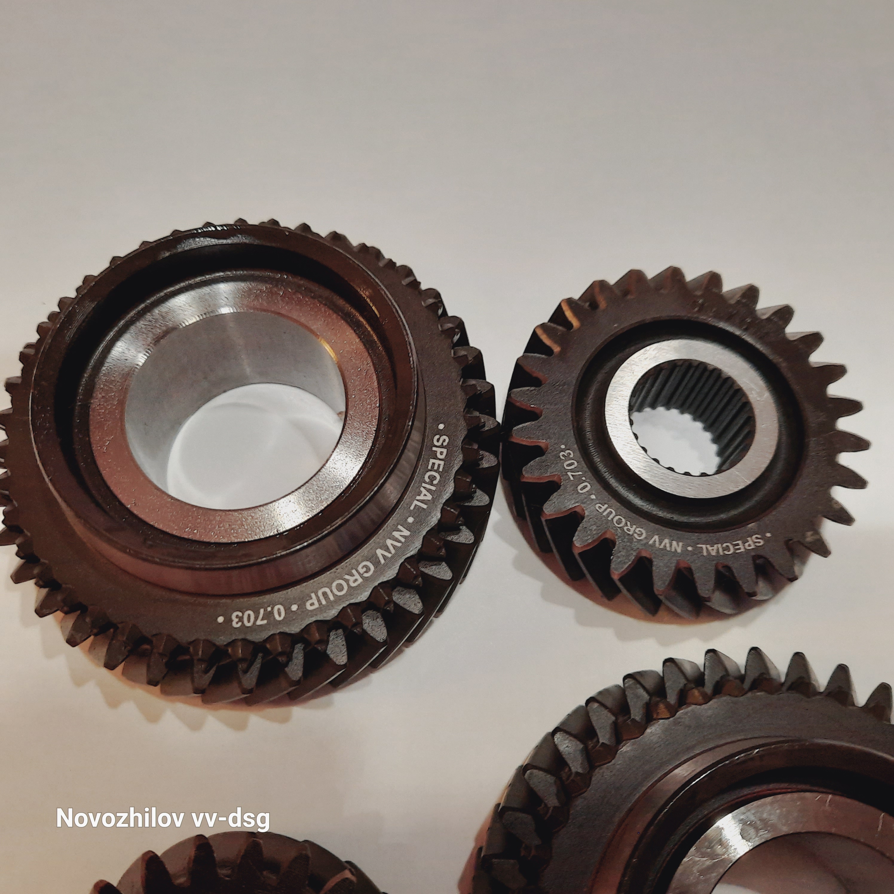

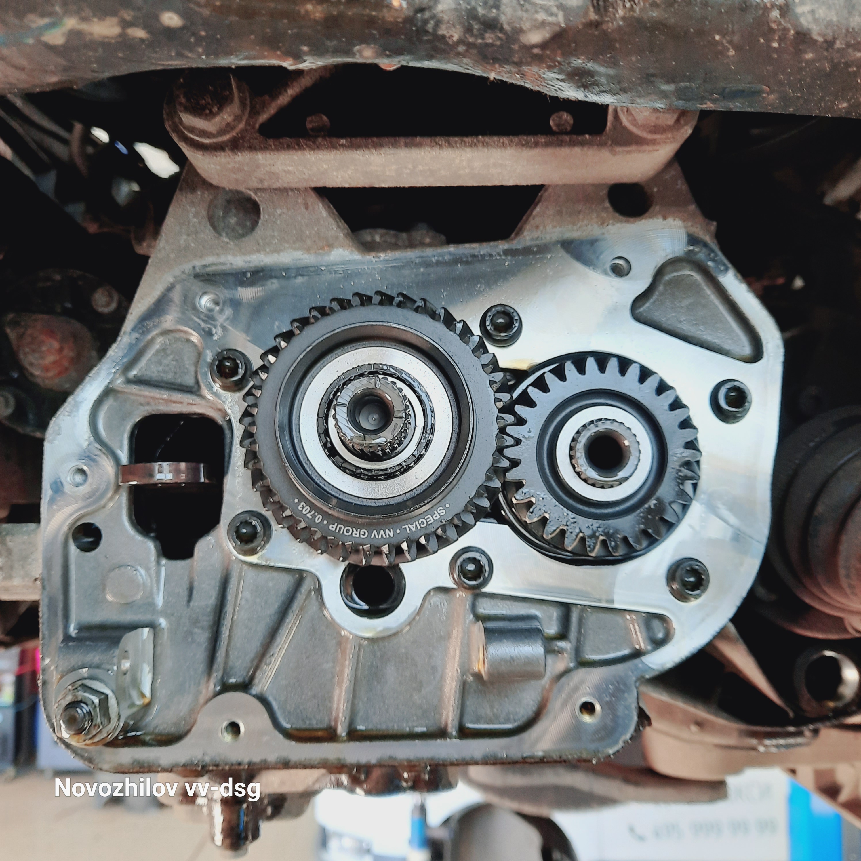

Всем доброго дня!
В наличии "усиленные" шестерни пятого ряда на 5-ст. мкпп серий 02T — 0AF — 0AH
С передаточными числами :
37/50 в оригинале 02T311361AC + 02T311158AP
35/52 в оригинале 02T311361AB + 02T311158AT
36/51 в оригинале 02T311361S + 02T311158AJ
35/45 в оригинале 02T311361AA + 02T311158AN
Цена за комплект пятого ряда — 16000 р.
Пример установки 5-го ряда NVV Group : https://www.drive2.ru/b/675110860766582127/
В наличии "усиленные" шестерни шестого ряда на 02U — 0AG — 0AJ
с передаточными числами
31/48 в оригинале 02U311165L + 02U311349R
Пример установки шестерней шестого ряда : https://www.drive2.ru/b/674314539470167661/
