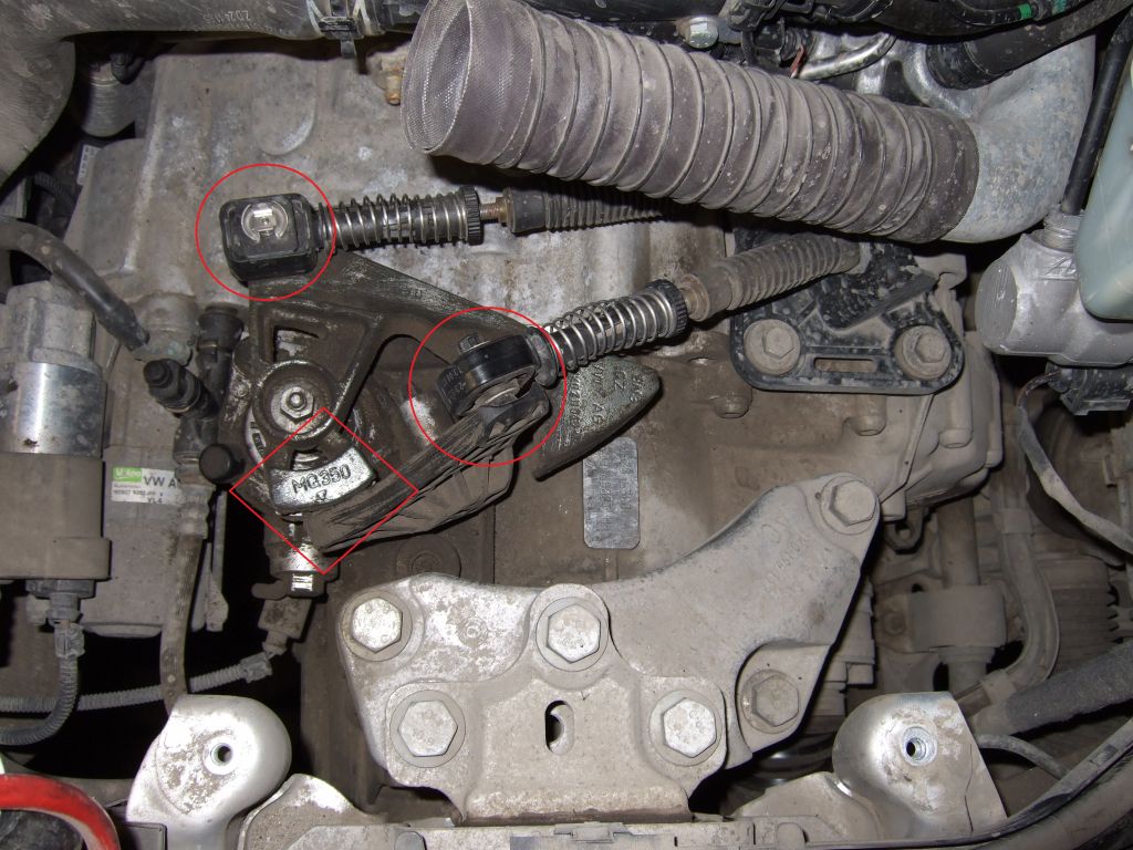

Если это не происходит то первым делом снимаем корпус воздушного фильтра и видим картину как на фото. Фотография с РКПП дизеля, на бензинках должно быть аналогично.
Правым обведён круг - выбор рядов передач; левый круг - выбор передачи в ряду.
Ромбом обведена самая калично сделанная деталь механизма переключения - там внутри рычага переключения по пазу катается пластиковая собачка которая сделана как китайский кусок г.вна. Возможно она выпала/выскочила/сломалась со своего места от того что кто то слишком активно орудовал рычагом. Всё это хозяйство нужно осмотреть/подёргать первым делом, возможно проблема копеечная. Все 6 передач + задний ход должны нормально без особых усилий включаться прямо оттуда из под капота без всяких выжимов сцеплений мотор при этом должен быть ЗАГЛУШЕН. Для понимания что как работает сажаем внутрь помощника а сами идём смотреть как работает механизм, потом выгоняем из-за руля помощника и ещё раз проверяем включение/выключение передач своими ручками но уже самостоятельно под капотом. Можно отсоединить троса (это быстро делается) чтоб наверняка исключить проблему в них.
Если это не помогло и передачи не включаются даже при откинутом механизме переключения то тут прямая дорога к разборке КПП. Если продолжать и дальше хоть как-нибудь ездить на такой коробке то сумма её ремонта запросто может вылезти в 6-ти значную сумму
