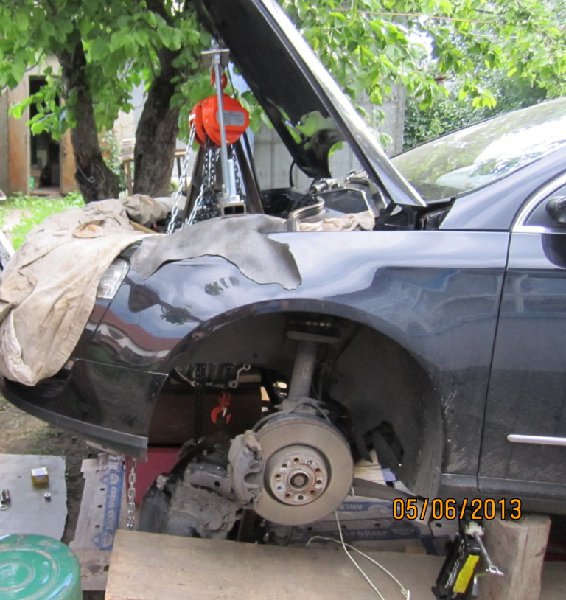

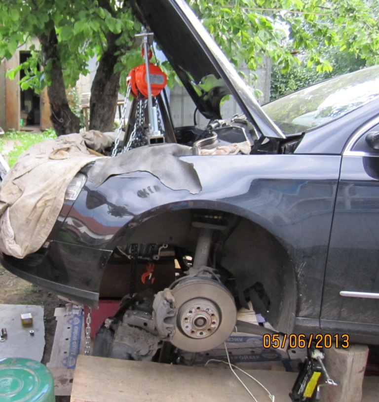

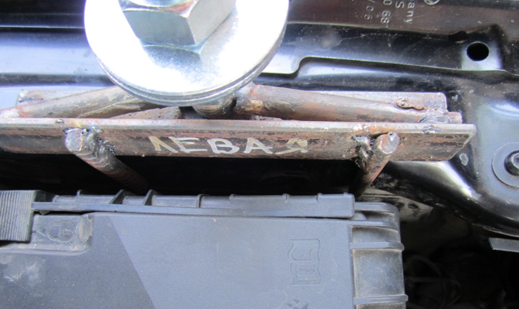

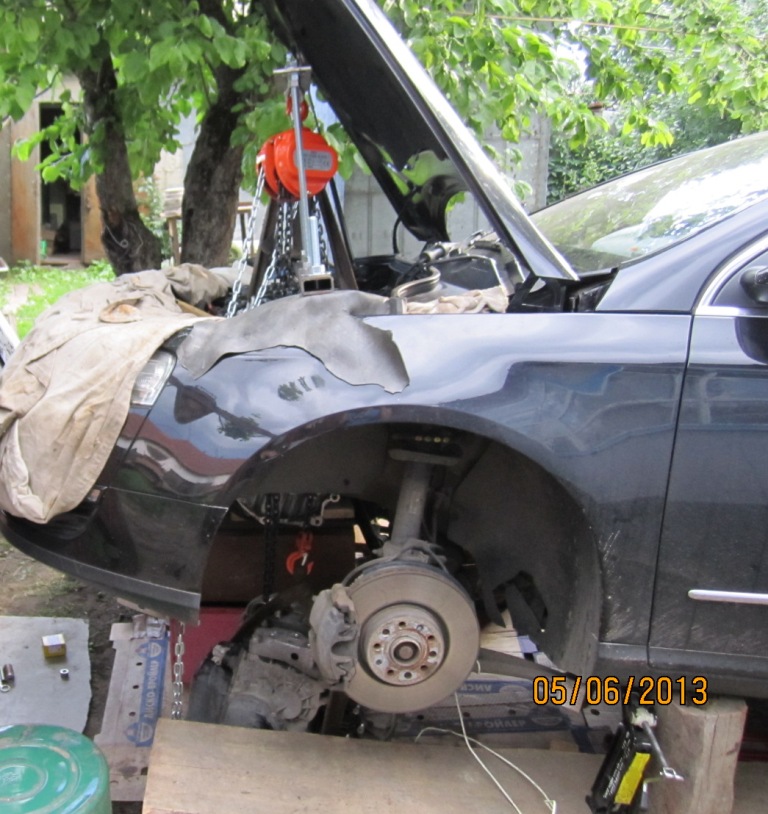

Вот коробка снята

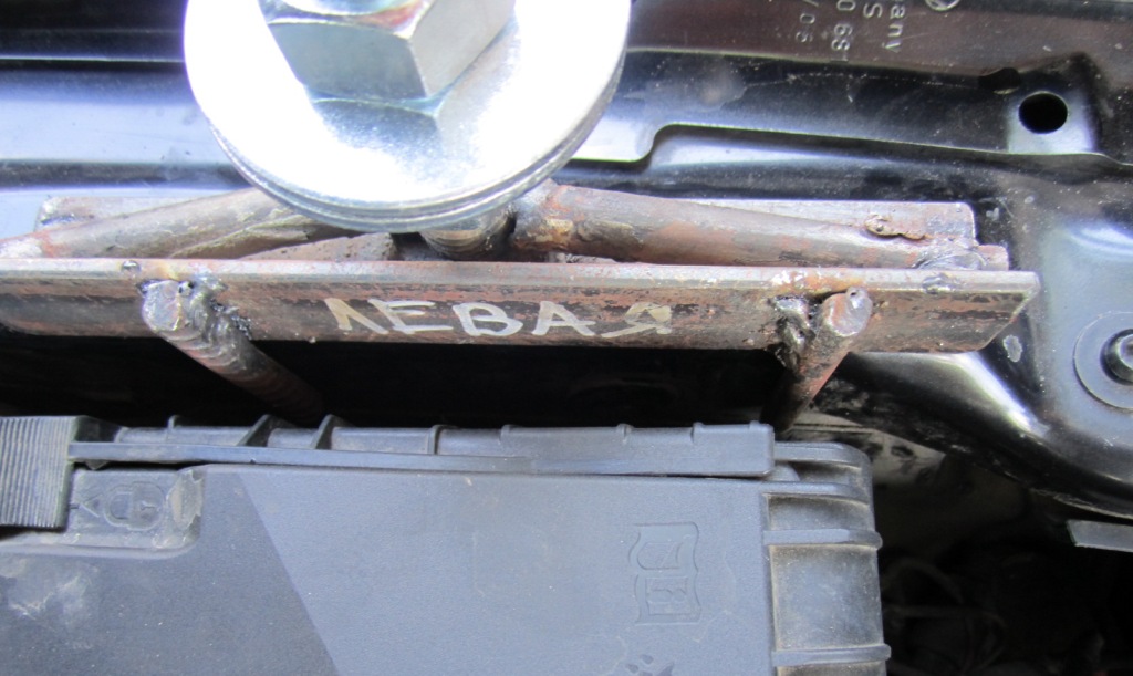

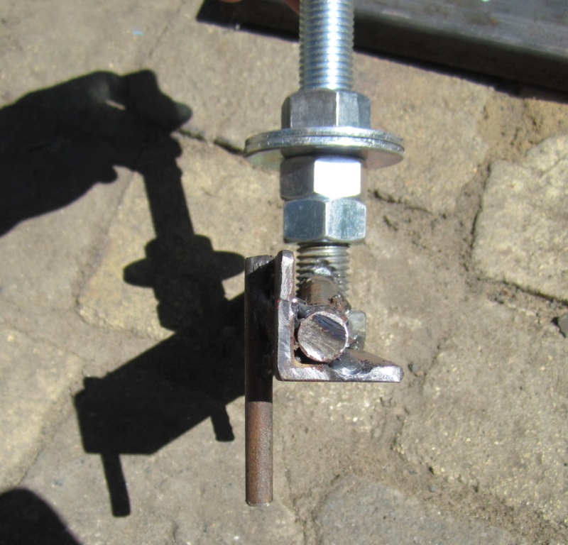

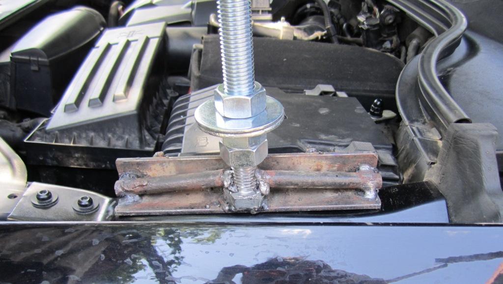

zhareek писал(а):Вот мои приспособы:
Крылья не помял?
Крылья не помял?
Оперся о внутреннею полку крыла.

Сообщение zhareek » 10 июн 2013, 20:57
:lol: тогда мне жена сделала бы :twisted:

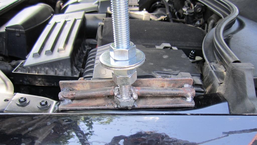

Сообщение zhareek » 10 июн 2013, 21:05
Подложил резину :D

Re: DSG6 - замена маховика и сцепления
Сообщение Александр85 » 10 июн 2013, 21:08
zhareek писал(а):Подложил резину :D
Ты наверное варил конструкцию дольше чем маховик менял :lol:

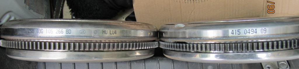

Сообщение zhareek » 10 июн 2013, 21:17
Вот мои отличие только в осевом биении старого и все!!! в остальном идентичны. В принципе и на старом мона еще ездить и ездить (аккуратно). но елы-палы 20 штук коту под хвост - это неразумно и несправедливо!!!

Сообщение zhareek » 10 июн 2013, 21:35
Так он бьется в этке и эльзе как аналог ваговскому (3G 105 266 BD) - это либо усовершенствованый 3G 105 266 СН либо 415 0494 09 от Люка хотя все три делает Люк просто первые два еще проходят дополнительный контроль со стороны ВАГа и он продает их дороже от своего имени (как-то так), различий визуально нет вообще, только наклейки с номерами, правда на новом гравировки от Люка я ненашел, которая присутствует на старом, но недумаю что их делают китайсы хотя теперь я неуверен.

Сообщение andrei7077 » 10 июн 2013, 21:57
Ты бредишь дядя, путаешь на форуме всех ты, причем уже давно, не снимал сам коробку ни разу- лучше молчи, а про адаптацию уж тем более, прочитай сначала что это такое и когда она делается. Коробку снимали вдвоем без снятия подрамника, опускали на лапе и поворачивали, там по сантиметру с каждой стороны было, снимал все напорные шланги и патрубки, чтобы не поломать , правый вал не снимали, просто подвязали, еще гемор пластину массовую от катализатора к коробке открутить
