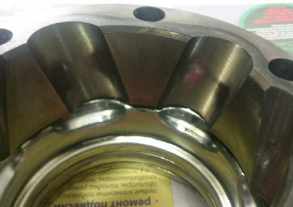

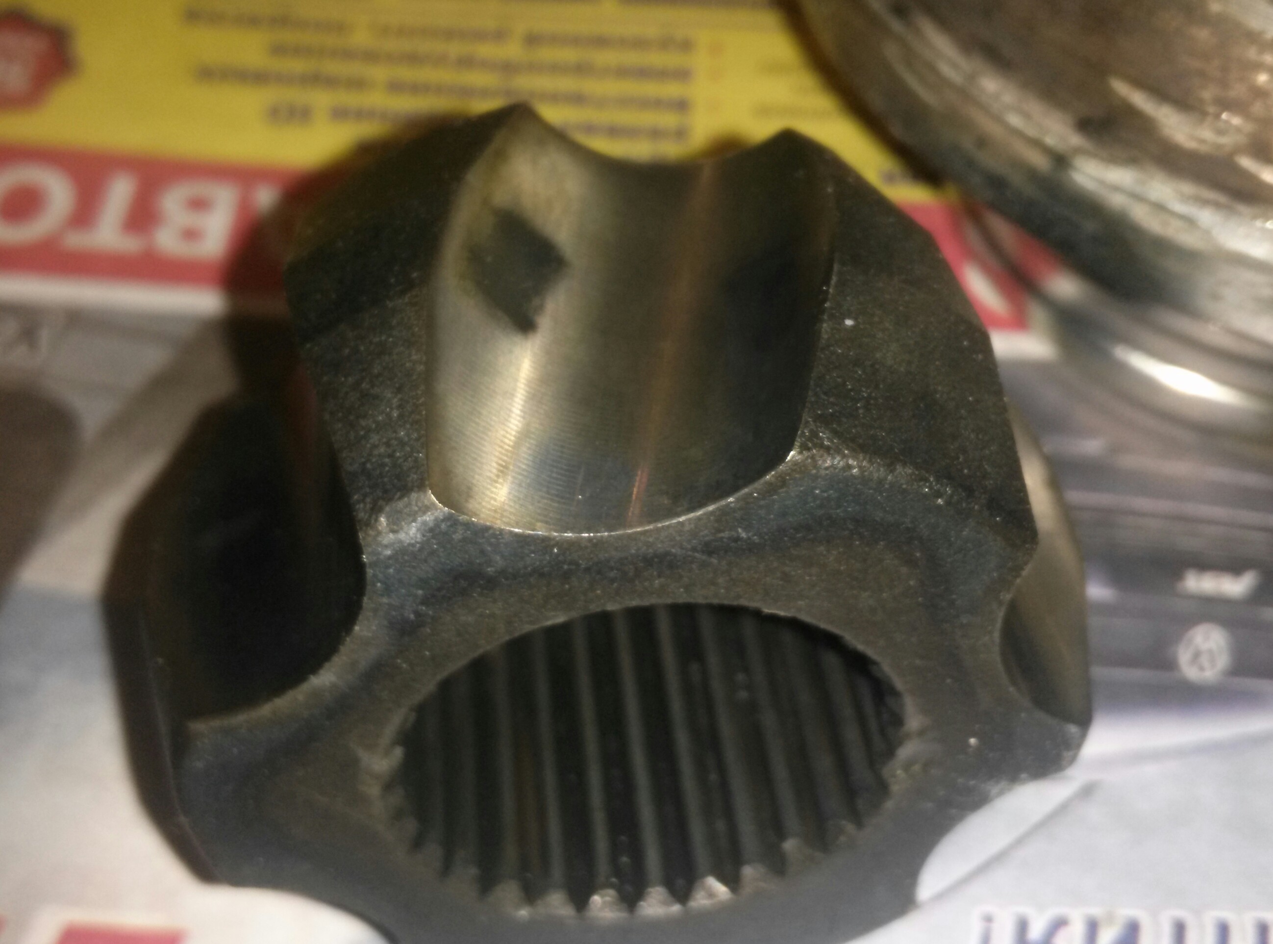

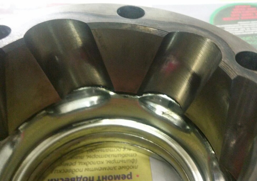

Появилась небольшая вибрация и небольшой хруст с левой стороны, а так же при скорости 20-50км/ч небольшие раскачивания как будто колеса кривые почитал на форуме ну думаю точно внутренний шрус накрылся медным тазом, разобрав и все тщательно отмыв очень удивился шрус внутри как новый выработки вообще нет, двигатель bzb кпп механика 6ст. Сейчас если получиться скину фото

Внутренняя часть шруса

Подскажите куда копать? Колеса представлял с ауди на которой нет вибрации, не помогло уже не знаю чего и думать

Сообщение leonium » 23 сен 2014, 19:06
naumchikandrey писал(а):Парни подскажите есть ли у такого шруса заменитель, а то оригинал дорого выходит
попробуй, на всякий случай еще второй шрус посмотреть, и внимательно изучи подшипники на звездочке-триподе, если ШРУС целый(подшипники не люфтят и на корпусе внутри нету выработки, по твоим фоткам, так как новенький), то смысла его менять нет и нужно копать что-нибудь еще. хрус при повороте руля на месте есть? если да, то это наружный шрус.
заменитель на внутренний - лажа, долго не ходит. только ориг надо брать.
это на внешний мона и заменитель от Lobro.

Самое интересное там нет внутри звездочки там сепаратор как на наружнем шрусе
